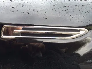

muss man da auch etwas umbauen oder passen die 1 zu 1 ?
Der Focus FL Spiegel ist bis aufden Bereich wo er verschraubt wird am Auto ident mit denen des Mondeo laut meinen Recherchen und Vergleichen. Spiegelglas und Kappe haben sogar dieselbe Teilenummer. Ich hab mir jetzt mal einen linken Spiegel günstig bei ebay kleinanzeigen besorgt und wenn der da is mach ich mich gleich dran und werde berichten.
Danke, so ein Bild hab ich gesucht. Ich denke es werden doch eher diese werden. Allein schon weil es nicht so aufwendig wird die zu lackieren bzw. folieren.
Hast du da eventuell Teilenummern für beide Seiten parat??
wenn dem so ist, wäre es ja möglich, den focus spiegel auf die montageplatte an der tür zu transferrieren. also mondeo spiegel vom träger ab und focus spiegel drauf - fertig + kabel aus'm kotflügel
BS71-16C217-A für links
Genau davon schreib ich ja schon die ganze Zeit. Ich hab mit Gehäuse nur das Teil gemeint in dem das Glas und der Blinker usw. drin sitzt. Der Spiegel den ich mir besorgt hab ist vom Focus.
Was die Nummer angeht so ist dann die Nummer BS71-16C216-A für rechts.
Hab mir grade die Nummer online rausgesucht und das passende gegenstück dazu. Kosten online 14,55 das Stück.
gibts da einen zeitraum bzgl. baujahr (e) ?
Focus Mk2 FL musst schaun. ab 2008. Der vom Mk3 hat auch dieselbe Form. Nur da will ich mich ned festlegen ob er wirklich passt. Da konnt ich nix vergleichen. Beim Mk2 der is gleich. Nur drauf achten den gabs mit und ohne Umfeldleuchte.
wo gibts die kotflügelabdeckung denn für 14,55 ?
bei uns in der region will er für EINS 20,xx EUR haben
Habs online bei genuine Parts gefunden unter der Nummer. Versand kommt halt noch dazu.

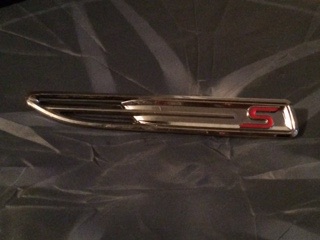

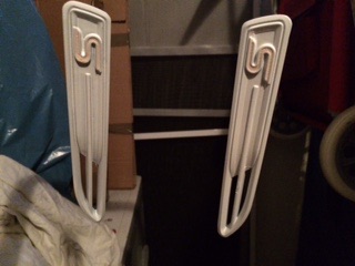

Habe die Teile mit dem S drinn, aber schon schwarz lackiert und bei dem einen ist eine Nase abgebrochen. Stehen zum Verkauf da kein Bock mehr. Könnt ihr selber Lacken oder oder. Mit Versand 34,99€ ![]()
