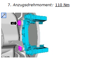

  • Bremssattel vorne 28 NM
    Bremssattelträger vonre 200 NM
    Bremssattel hinten 35 NM
    Bremssattelträger hinten 110 NM

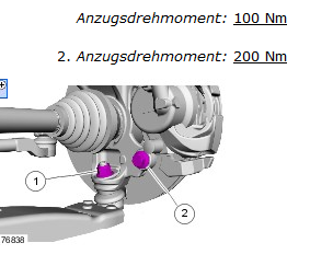

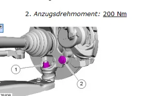

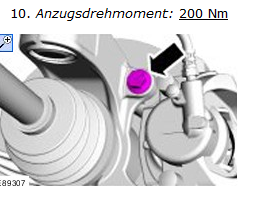

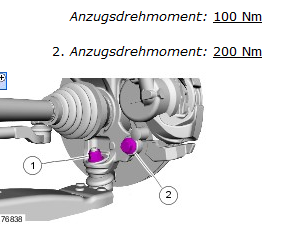

    Die Bremssattelträger werden VORNE wirklich mit 200 NM angezogen ????? 8|
    Is das nich nen bisschen viel für so ne im verhältnis kleine schraube ??
    Nich das ich mir die abreiße ;)

  • digdog: Waren die 90Nm dann für hinten?
  • Waren die 90Nm dann für hinten?
    Nö, da sind es die 110Nm
  • Die Bremssattelträger werden VORNE wirklich mit 200 NM angezogen ????? 8|
    Keine Angst. Da reisst nix ab. Die müssen ja auch einiges aushalten, bedenke mal was da für eine Bremsenergie entsteht wenn du beispielsweise auf der AB mal voll in die Eisen gehen musst.
  • Is das nich nen bisschen viel für so ne im verhältnis kleine schraube ??
    So lange Du die org. Schraube verwendest wir da nichts abreißen
