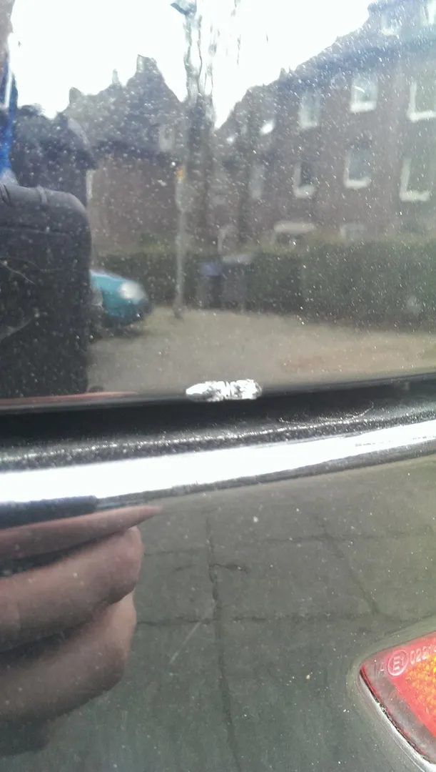

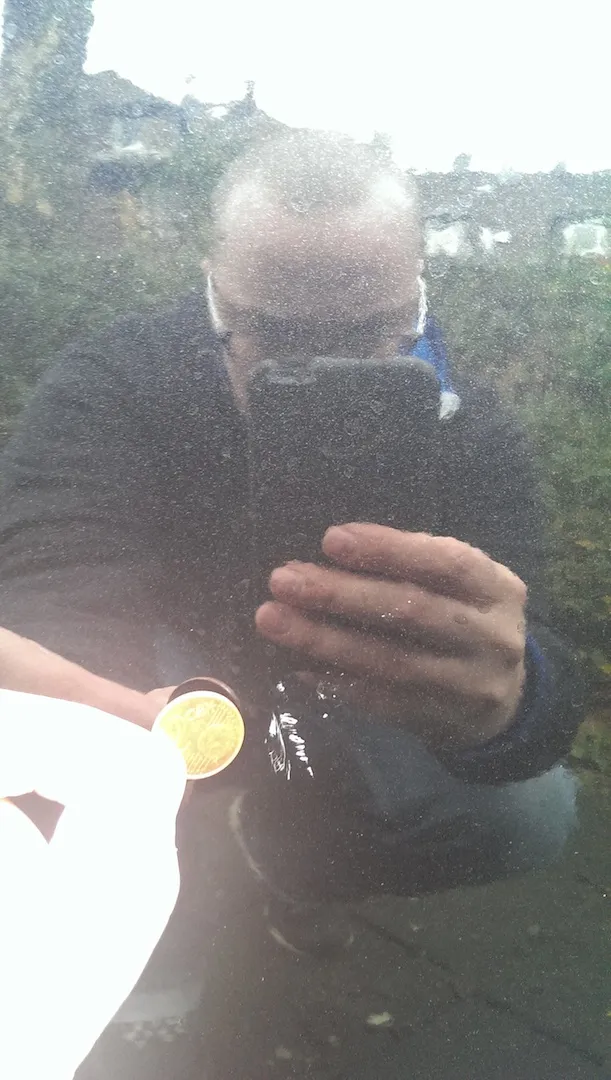

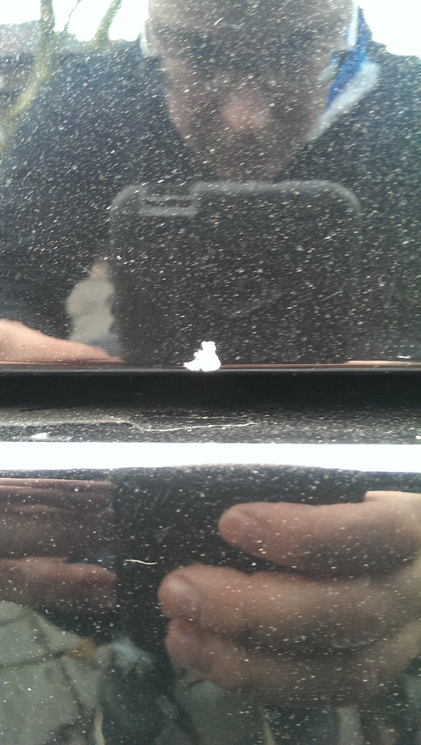

  • ok werde dann mal nen paar fotos machen!!
    das meiste sind alles kleine abplatzer an der tür HR und an der heckklappe! parkplatz-einkaufswagen.garagenwand-macken!!! :pinch: alle bis auf die weiße grundierung! alles nix schlimmes aber es sieht halt kacke aus wenn der wagen sauber ist! :thumbdown: und vorallem bevor sich da wasser reinzieht und es zu rosten anfängt würd ich es gerne weg machen!
  • Ohne das Ausmaß der Schäden genauer zu kennen, lässt sich da nur eingeschränkt ein sinnvoller Ratschlag geben. Zu dem Thema Lackstift (oder auch Sprühdose) kann ich aus eigener Erfahrung beitragen, dass beides nur für geringfügige Beschädigungen taugt. Kleinere Steinschläge lassen sich damit austupfen, aber sobald es etwas mehr in die Fläche geht, sind die optischen Unterschiede in der Oberfläche aber vor allem in der Farbe und der Struktur (Metallic) unübersehbar. Da entscheidet das persönliche Qualitätsempfinden über die Frage, ob eine solche Reparatur akzeptabel erscheint.

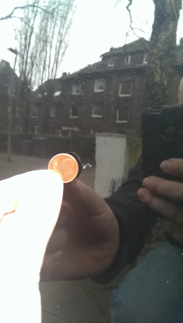

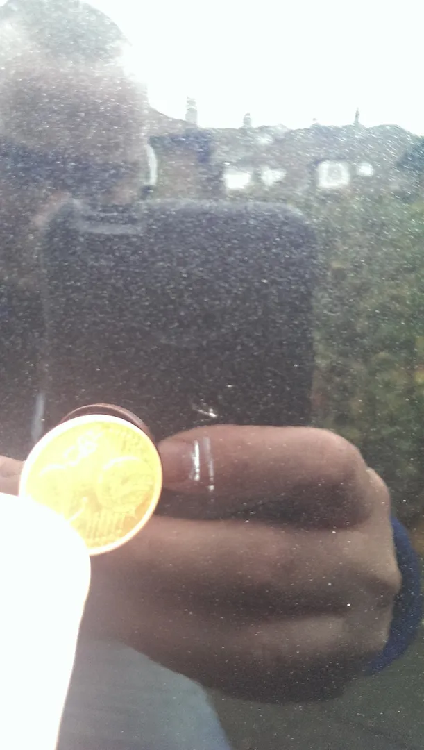

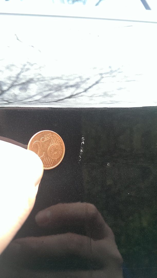

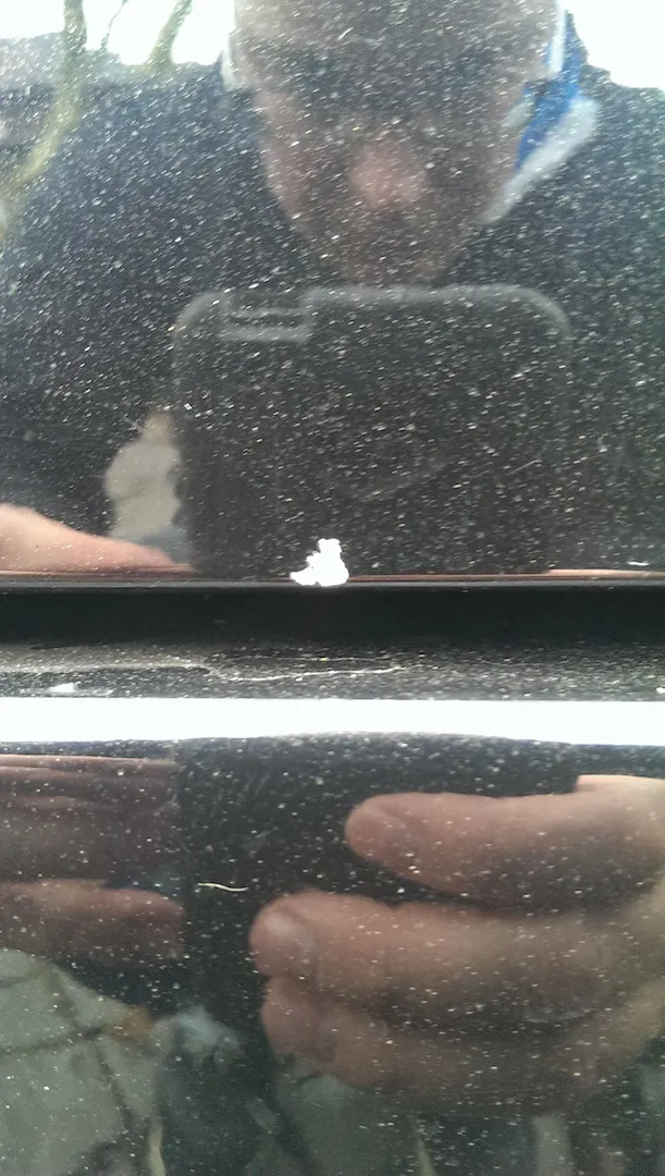

  • Auf grund der feiertage kam ich nicht dazu fotos zu machen!!
    jetzt aber:)
    als anhaltspunkt über die größe hab ich nen 2 cent stück genommen!!!
  • Also entweder du kaufst dur dir den Lackstift dazu oder du kaufst dir Pinsel, verdünnung schwarzen lack und Klarlack.
    Bei beiden Methoden würde ich an deiner Stelle danach aber Nass schleifen und zumindest die ausgebesserten Stellen polieren.
    Wenn man alles richtig gemacht hat sollte man nachher von der Reparierten Stelle so gut wie nix mehr sehen. Wenn diese nicht sogar komplett verschwindet.
    Hier ist dann auch gleich mal die passende Anleitung zur beseitigung solcher (auch Steinschläge etc.) Defekte.
    Wenn du dann wirklich schleifst, nur folgendes grundlegendes. Schleife lieber nass. Das ist mit persönlich sicherer. Dann musst du drauf achten nicht einfach wie wild hin und her und hoch und runter sondern pro Schleifblüte z.B. nur von oben nach unten. Danach das nächst feinere und damit dann von links nach rechts bis der vorherige Schleifvorgang nicht mehr zu sehen ist.
    Und kaufe dich nicht gleich das gröbste sondern nehme nur so stark wie nötig das Schleifpapier. Sonst ist der Klarlack weg und dann bringt dir auch der Lackstift nix mehr :S
