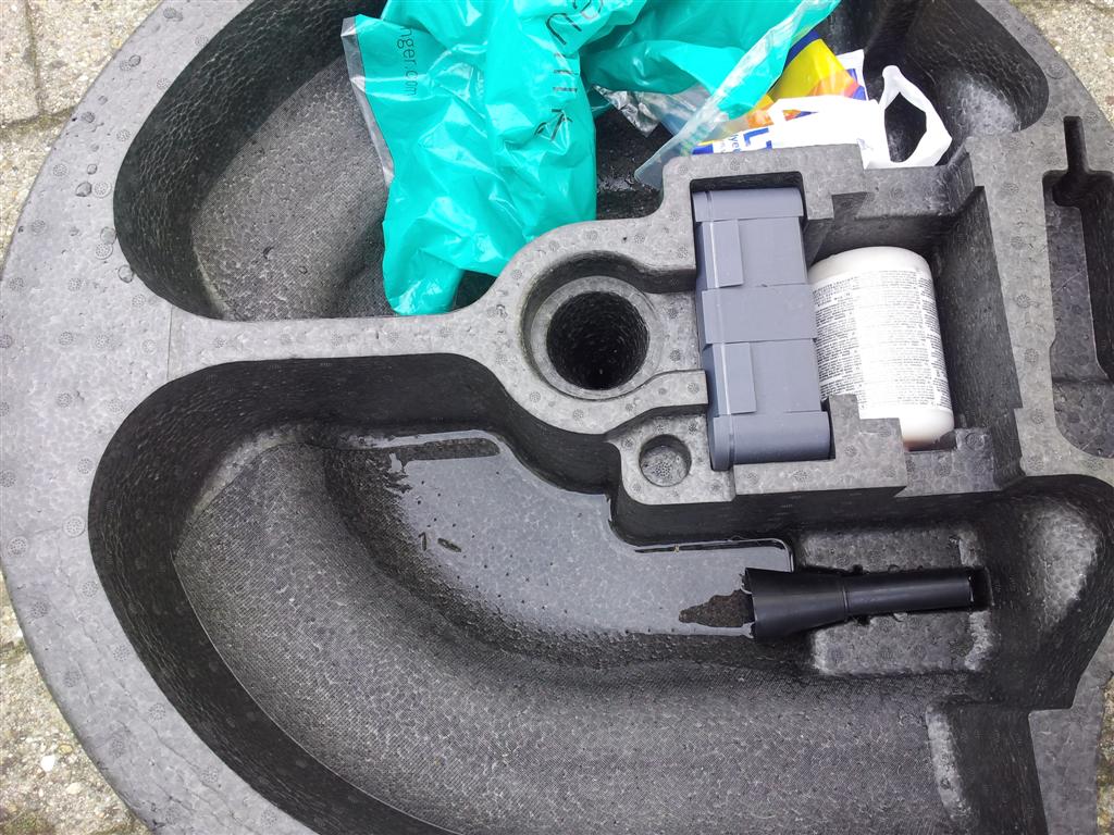

Ich habe mal unter die Kofferraumabdeckung geschaut, in die Mulde fürs Ersatzrad. Da ich kein Ersatzrad habe, liegt in der Mulde eine Styroporeinlage. Und die schwimmt regelrecht im Wasser!!
Ich kann leider, auf Grund einer Verletzung am Arm, die Einlage nicht alleine rausnehmen. Somit weiß ich nicht, was mich darunter alles erwartet.
Ist da vielleicht eine Art Stopfen, der undicht sein könnte, und so beim fahren Spritzwasser eindringen kann?Vielen Dank schon mal für weitere Hilfe und Antworten.

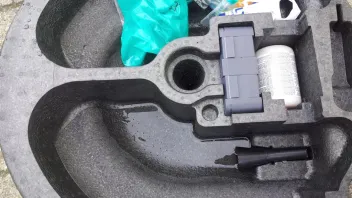

Hab euch auch mal 2 Bilder angehängt. Da sieht man (hoffentlich) den Wasserstand in der Ersatzradmulde. War bestimmt 4-5 cm hoch.
Und sogar im Styropor stand das Wasser... -

Also lt. Foto ist die Brühe zu sauber und zu viel für Spritzwasser von unten.
Solche Massen kommen vermutlich auch nicht durch eine undichte Leuchtendichtung.

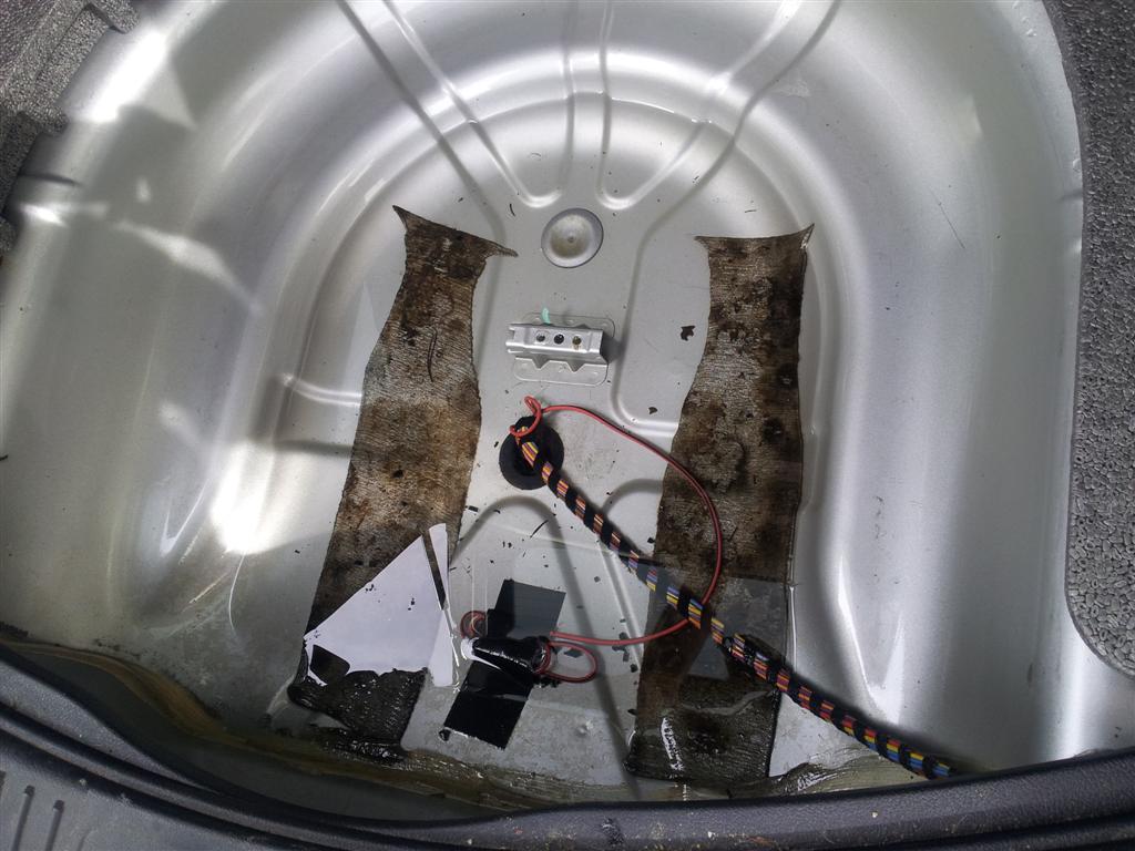

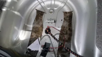

Man hat ja im Kofferraum diese Zwangsbelüftungen, vielleicht kam es von dort!? Außerdem hat man hinterm Sicherungskasten im Kofferraum so eine Art Bitumenabdichtung diese fehlte bei mir als ich meinen Kofferraum komplett zerlegt hatte, habe das nachgeholt auf meine Art und Weise! Vieleicht kam von dort das Wasser! Das liegt im Normalfall auch eine Dämmmatte drin, die sollte dan Nass sein...
Was liegt da bei Dir für ein Kabelbaum im Kofferraum?! Der Gummistopfen eventuell undicht???
Würde es trocken machen und dann mit Kärcher oder Wasserschlauch von Außen alles Kärchern und einer schaut von Innen ob es gelaufen kommt von Unten oder Kofferraum! Dazu nätürlich alles ausbauen! Ford ist doch bekannt für Wassereinbruch! Aber das es bei einem solchen Modell ist und das nach so vielen Jahren ist ärgerlich!

Was mir heute Abend aufgefallen ist...
Kofferraum das erstemal wieder geöfnet, Wasser marsch... Hinter der Verkleidung der Kofferraumklappe ist meine Dämmmatte nass! Aber von unten her, sprich die Dichtung des Kofferraums ist nicht mehr richtig dicht! Bei mir ist es links (Fahrerseite) Vielleicht auch bei Dir so!
