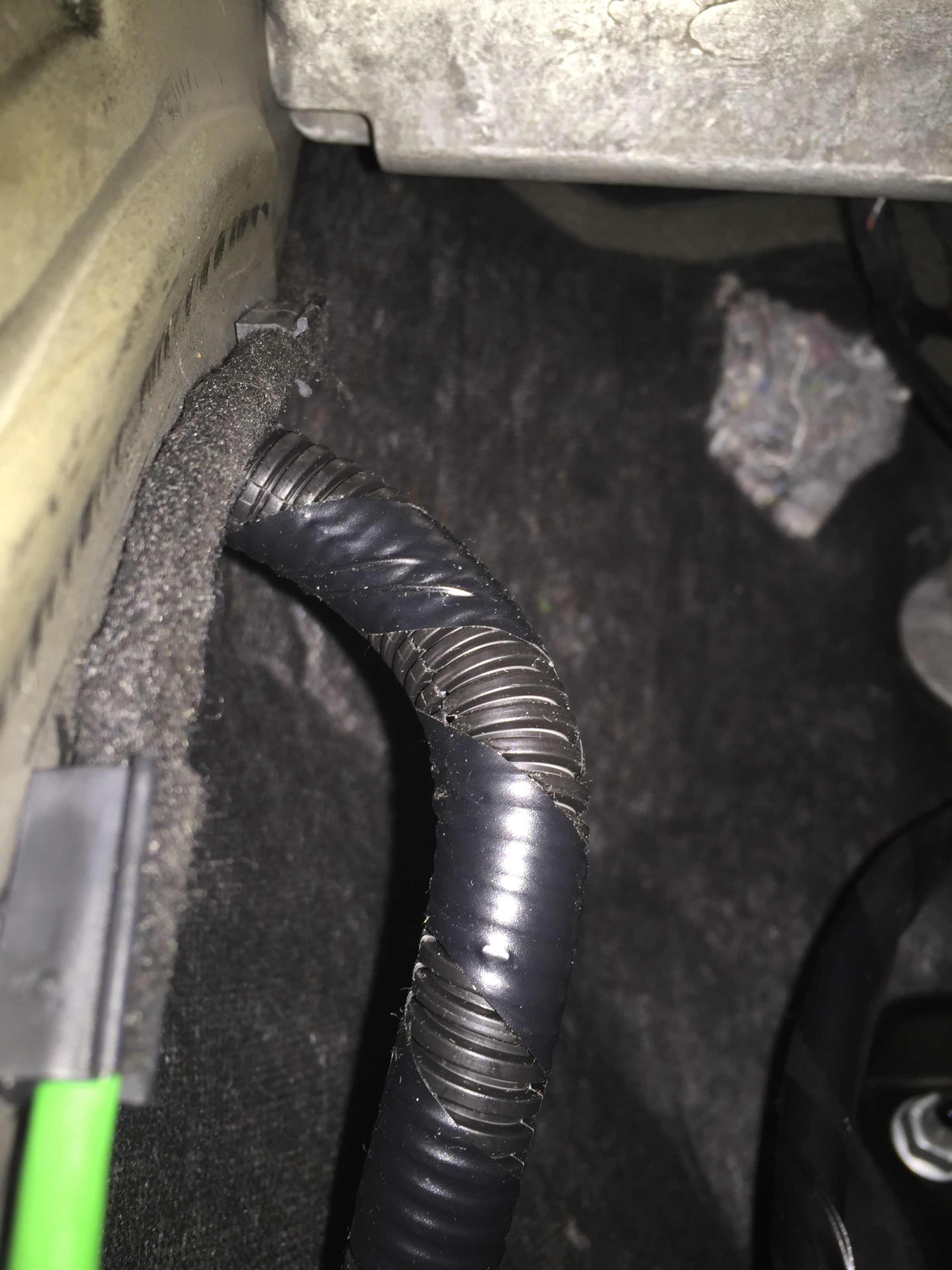

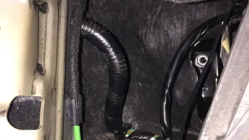

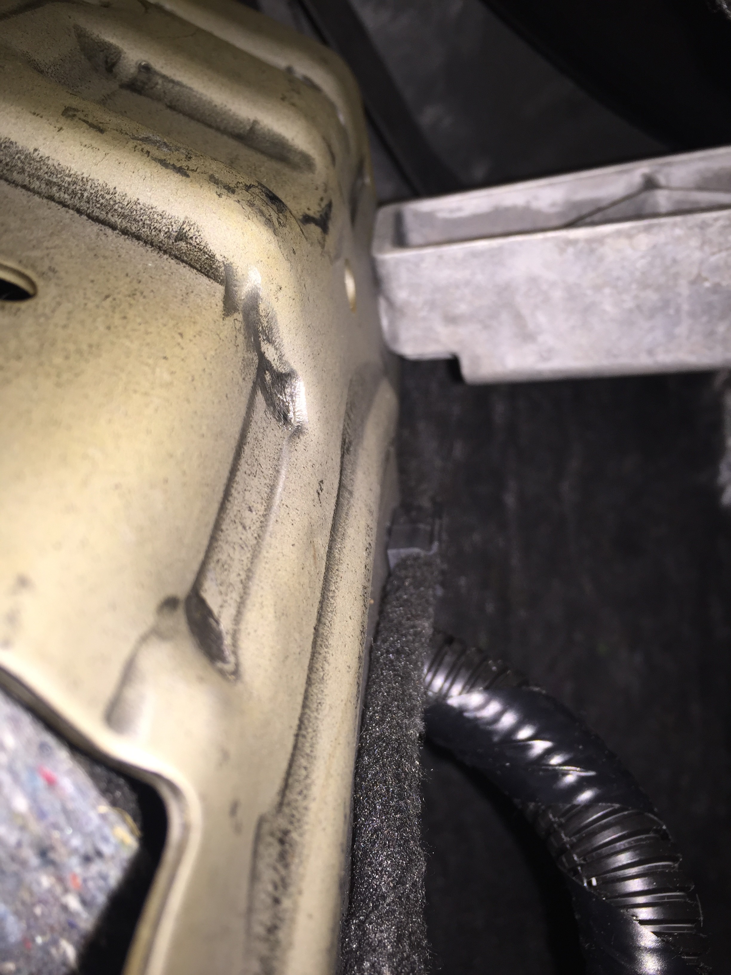

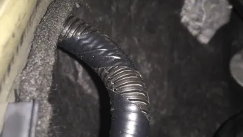

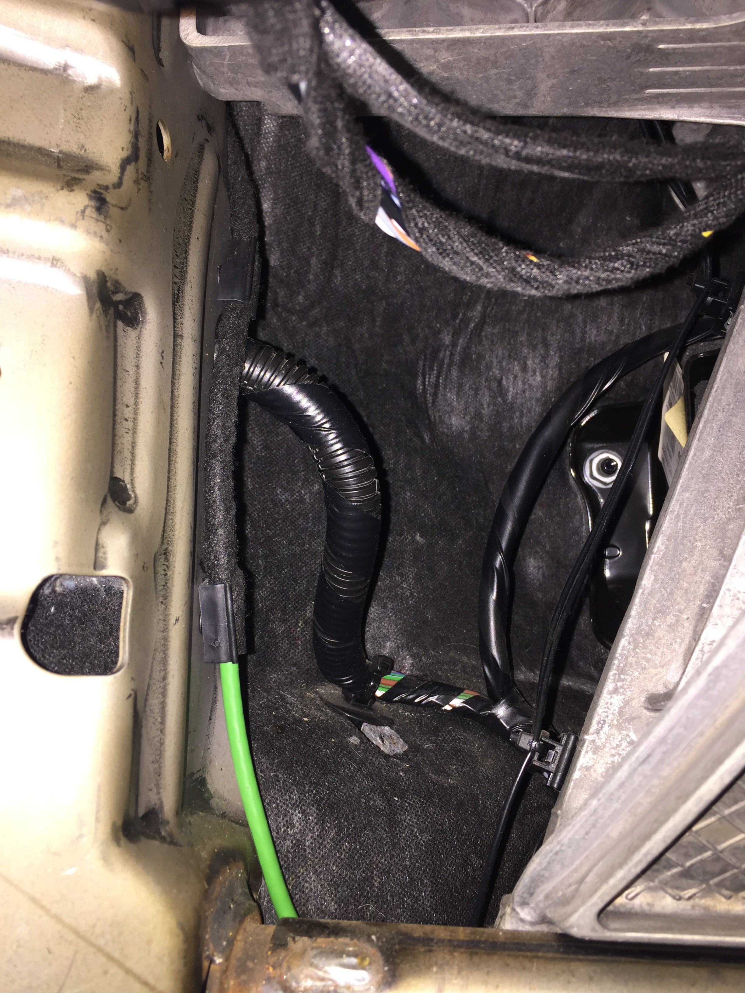

  • Sorry dass ich den alten Thread nochmal raus hole, aber habe das gleiche Problem und keine Lösung.
    Beide Abläufe verstopft. Draht bis kurz hinter das Armaturenbrett, 8 Bar Druckluft und ein kleiner Schlauch mit ner Düse vorne dran und Wasser haben nicht geholfen. Habe auch von unten mit Luft und Draht versucht zu reinigen, ohne Erfolg.
    Wegen dem sch... Wetter habe ich das Schiebedach erstmal abgeklebt. Hat noch irgendeiner eine Idee (außer Armaturenbrett ausbauen). Alternative ist das Schiebedacht DICHT machen. :cursing:
    p.s: Was mich auch wundert in welcher kurzen Zeit sich dort in der Rinne Wasser sammelt. Macht es Sinn die Dichtung vom Schiebedach wechseln zu lassen, obwohl diese nicht spröde, porös oder sonst was aussieht..

    Also mal der Reihe nach:
    Es gibt ja nicht nur die Abläufe vorne, sondern auch noch welche hinten. Läuft es denn bei den hinteren ab? Die enden im Fahrzeugboden rechts und links vor den Heckleuchten.
    Vorne stecken am Ende der Schläuche noch Ventilchen, die zugegammelt sein könnten. Um da ran zu kommen müsste die Innenverkleidung entfernt werden und das geht meines Wissens nur mit Ausbau des Amabretts. Eine radikale andere Lösung wäre, den Wasserkasten und die Schläuche soweit wie möglich vom Wasser zu befreien und dann mithilfe einer Spritze und einem dünneren Schlauch Natronlauge in die Schläuche zu geben. Dabei sollte die Lauge möglichst nicht in den Wasserkasten geraten, sondern nur in die Ablaufschläuche (langsam einträufeln!). Der Hintergrund ist, dass Blockaden oft von harzigen oder fettigen Planzenteilen herrühren und diese werden von der alkalischen Lösung der Natronlauge angegriffen (Handschuhe und Schutzbrille tragen!). Wird die Blockade gelöst, muss anschliessend mit viel Wasser nachgespült werden. Wird die Blockade nicht gelöst, sollte die Lauge mit gleichen Volumenanteilen Salzsäure neutralisiert werden.
    Das Tauschen der Schiebedachdichtung halte ich nicht für zielführend, denn die wird immer Wasser durchlassen, dass durch den Wasserkasten und die Schläuche ja abgeleitet werden soll.
    Grundsätzlich ist ein Loch im Dach eine Sch..lechte Idee, aber da es bei dir nun mal drin ist, lässt sich das nachträglich nur mit viel Aufwand ändern. In Zukunft solltest du die Abläufe frühzeitig reinigen und dich nicht erst drangeben, wenn dir die Suppe ins Auto läuft.

  • Guten Morgen. Danke erstmal für die Antworten.
    Dass es hinten auch Abläufe gibt, wusste ich erhlich gesagt nicht. Muss mal prüfen ob die auch dicht sind. Jetzt grad nicht so einfach, weil Ich das Schiebedach wie gesagt mit Panzertape abgeklebt habe,
    Die vorne sind definitiv dicht. Hab immer vorsichtig Wasser reingekippt, bis der Schlauch voll war und dann war Ritze. Der Wasserkasten bzw. die Ventilchen sind auch meine letzten Hoffnungen. Aber im Guten bzw. so leicht komme ich da wohl nicht dran. Zumindest kann man vom Motorraum nix sehen.
    Das mit der Lauge wäre noch nen Versuch, ist mir aber ehrlich gesagt ziemlich heikel. Weiß gar nicht wo ich sowas herkriegen sollte. ?(
    Als ich versucht habe die Shcläuche frei zu kriegen, hab ich den Dachhimmel ein wenig gelöst und diesen weiß-schwarzen Schlauch oben vom Schiebedach abgezogen. Der ist ja ziemlich groß im Durchmesser. Aber ich vermute, dass ich mit dem Draht oder dem Wasserstrahl gar nicht bis zur eigentlichen Verstopfung komme, weil da nochmal Ecken, Winkel oder was weiß ich im Schlauch sind..
