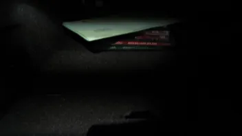

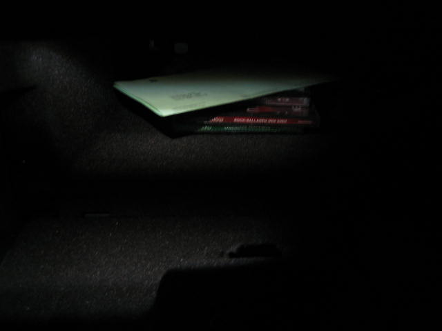

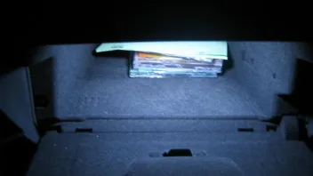

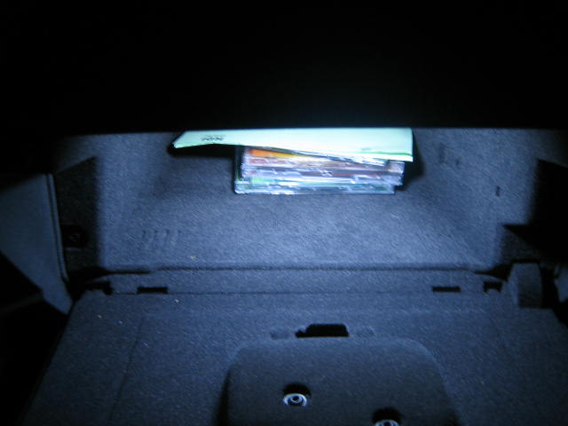

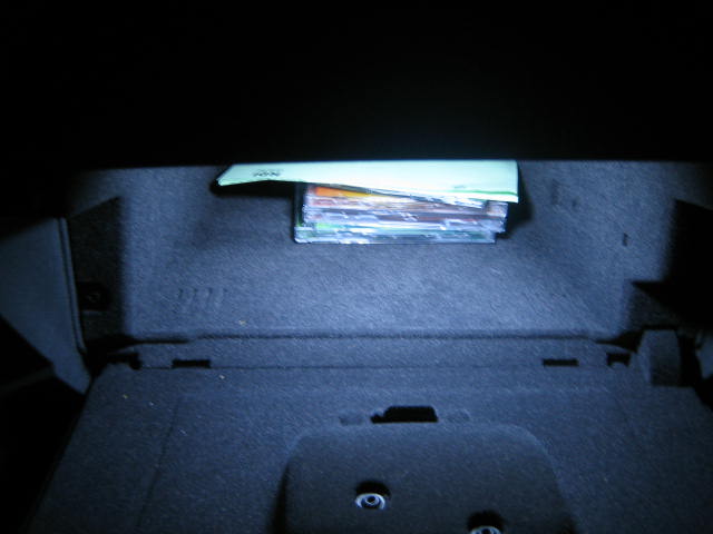

  • ArthurDaley: Die Teile sind angekommen...
    Die 20er Platte ist wirklich super, siehe Handschuhfach vorher (und das war schon eine LED) und nachher. Liegt natürlich auch an der selten dämlichen Einbaulage der Originallampe. :thumbup:
    Zu den http://www.ebay.de/itm/20-Stk-T10-194-16…=item2ec914f41e : Ja, sie leuchten und auch gar nicht so schlecht. Was mich nervte waren die Kontakte, die nur aus einem dünnen Drähtchen bestehen und so meistens keinen Kontakt mit der Fassung bekamen. Man muss halt einige male rumbiegen, probieren, rein und raus usw. bis es funzt.

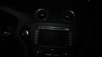

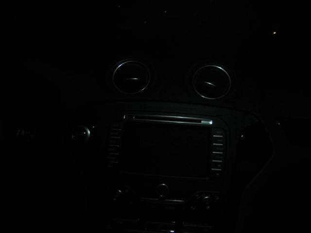

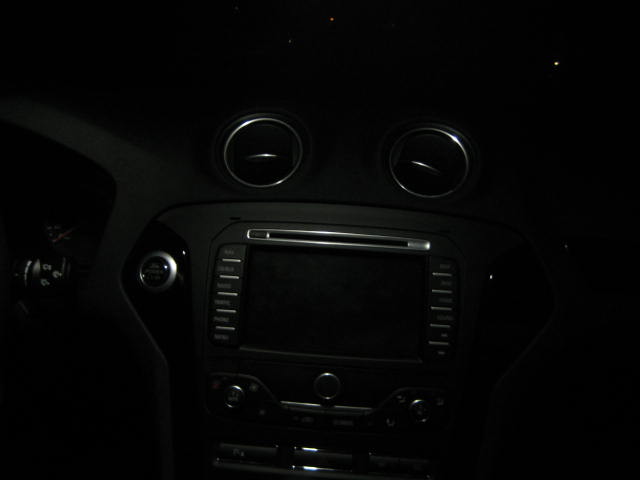

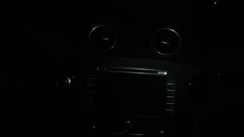

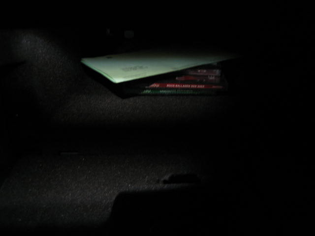

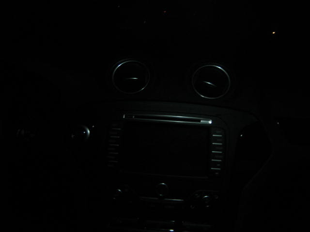

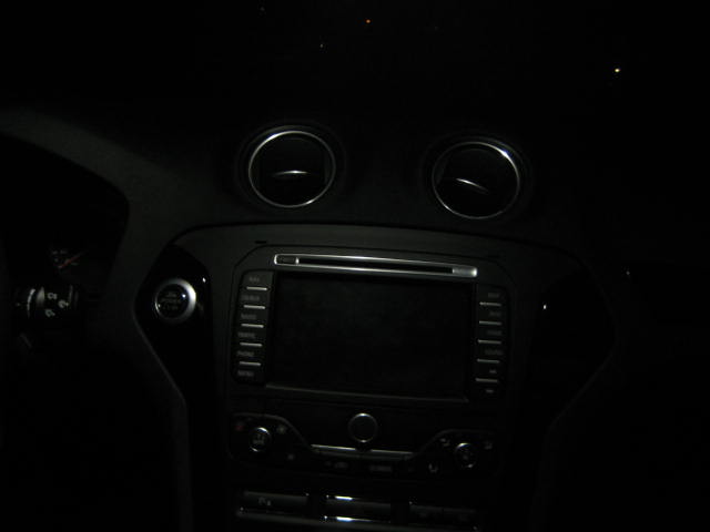

    Was die Leuchtkraft betrifft, kann man nur den direkten Vergleich hernehmen. Ich habe vorne mal eine Hypron von Hypercolor in die Leseleuchte gebaut und eine von denen oben. Leider sind die Fotos total Sch**** geworden, keine Ahnung warum, beim Handschuhfach vorher ging´s noch. In Natura war der Unterschied Wahnsinn.
    Aber trotzdem kann man glaube ich erkennen, dass die Hypron leuchten um einiges heller sind.
    Mein Fazit: Für den Preis sind die Ebay Teile top, auch wenn der Einbau nervt. Für Leselampen, Schminkbeleuchtung, Handschuhfach (ausser Mondeo) usw. absolut ausreichend. Und da verbaue ich sie jetzt auch bei meinem Frauchen, so ein Picasso hat ja alleine 4(!) Handschuhfächer und das würd bei Hyper... ein bisserl teuer.
    Aber für die entscheidenden Lampen wie Innenraum vorne und hinten bei Türöffnung und Kofferraum würde ich mehr ausgeben und hellere nehmen.
