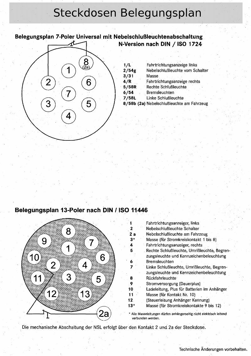

Wenn ich mit meinen Mondeo mit dem Anhänger unterwegs bin, dann sind ja die Parksensoren und die Nebelschlußleuchten stillgelegt.
Was mich interessieren würde, kann man eigentlich das Rückfahrlicht im Hängerbetrieb auf den Anhänger durchschleifen ? Es bringt mir recht wenig, wenn ich beim retour fahren mit dem Rückfahrlicht vom Zugfahrzeug die Bordwand des Anhängers beleuchte und sonst nicht sehe was hinter mir los ist ![]()
