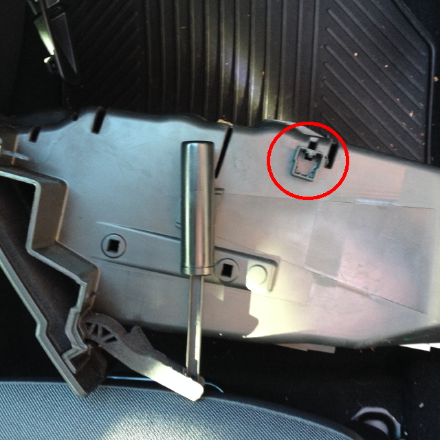

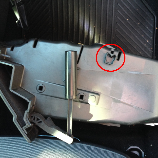

  • Weil ich es gerade zur Hand habe, hier ein Bild vom ausgebauten Handschuhfach. Der Dämpfer ist gut zu erkennen.
    Für die Kühlung gibt es ein Kunststoffrohr (kein Schlauch), welches von links unten aus der Lüftung kommt. Dieses hat oben einen 90° Knick und endet in einer art Trichter. Im Handschuchfach ist ein einfacher Drehmechanismus eingeklickt, mit dem man auf und zumachen kann. Beim Ausbau sollte da nichts passieren, da beide Teile nicht miteinander verbunden sondern nur aneinander liegen. Bei Einbau habe ich den Verschluß im Handschuhfach zunächst von außen hereingedrückt und nach dem Einbau wieder von innen eineklickt. Das ist aber nicht ohne, geht sauschwer raus und rein. Hintergrund bei mir war: Der defekte Dämpfer wurde in der Werkstatt in Stand gesetzt. Dabei hat man das Handschuhfach wohl einfach so wieder eingesetzt, ohne den Verschluß zu beachten. Erfolg war das mein Handschuhfach nicht mehr gekühlt war :( Da bin ich aber auch erst dahinter gekommen, als ich es ausgebaut hatte und gesehen habe das hinten unter dem Fach eine Schaumstoffmatte klebt. Ein Teil davon ragt sehr weit raus und hat sich vermutlich zwischen Öffnung und Rohr geschoben. Oder beide Teile standen einfach nicht aneinander.

  • Es ging ihm aber um die Klimatisierung die er nicht an der Rückseite abbekommt und somit nicht das Handschuhfach raus.
  • Im Handschuhfach innen ist doch die runde Verstellkappe, womit die Kühlung geregelt wird. Diese kann man ausklipsen. Sie hat 2 Nasen, welche die Verbindung zum Schnorchel der gekühlten Luft verriegelt.
    Leider brechen diese Nasen beim Lösen gerne ab. Habe sie bei mir schon mit Sekundenkleber und Micro-Glaskügelchen wieder angeklebt.
  • Hast du deinen gewechselt? Meiner ist schwarz und aus Plastik. Ok. Dann lass ich das lieber wenn die so zart besaitet sind ;)
    Wie hast du das wieder rein geklipst bekommen? Den Schlauch kann man ja nicht rausziehen, oder? (so dass man ihn erst anklipst und dann das Fach reinschiebt).
    Einmal editiert, zuletzt von wsp (9. November 2014 um 17:16)
  • Ja, wie gesagt (habe meinen Beitrag nochmal editiert), ich habe es raus und wieder rein. Ist aber ne sch*** Fummelei und man hat schnell was kaputt gemacht. Die andere Frage ist ob man diesen Sommer/Winterbetrieb mit der Klappe wirklich braucht. Im Zweifelsfall ab das Ding.
