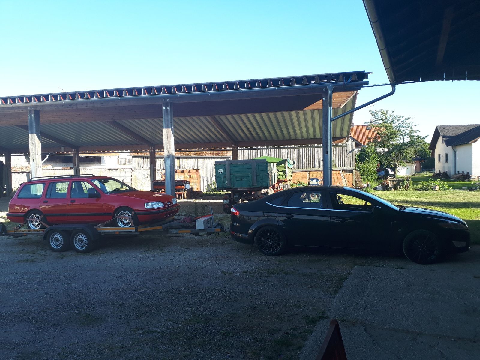

  • Ich hab 40er Wolf Federn drin (also auch H&R). Fahren mit Anhänger ist kein Problem, auch mit Autotrailer. Musst halt auf die Stützlast aufpassen.
  • Danke schön, das hilft mir auf jeden Fall.
    Könntest Du das bitte nochmal mit einem 3-türigen Focus MK1 Facelift in polarsilber testen ? :P
    Nein Spass ,cooler Sierra, deiner ? Ach und Du fährst ja ein Stufenheck, live noch nie einen gesehen. :thumbup:
    Aber Du fährst ja auch einen 2.0 Duractec haben die nicht nur 1500kg (?) Anhängelast und das wird mit Sierra knapp nicht knapp?
  • Sierra hat einem guten Freund gehört, mittlerweile aber verkauft. Focus Mk1 hab leider grad keinen zur Hand :pleasantry: - könnte mit Escort Mk 7, Focus Mk3 oder Fiesta Mk3 dienen.
    Die Anhängelast bis 5% Steigung sind 1800kg - da war das mit dem Sierra noch im Rahmen, zumal es auch nur gut 3km von unserer Halle zum TÜV waren
  • Ok, 1800Kg . das passt ja dann , so schwere Auto werde ich eher nicht transportieren.
