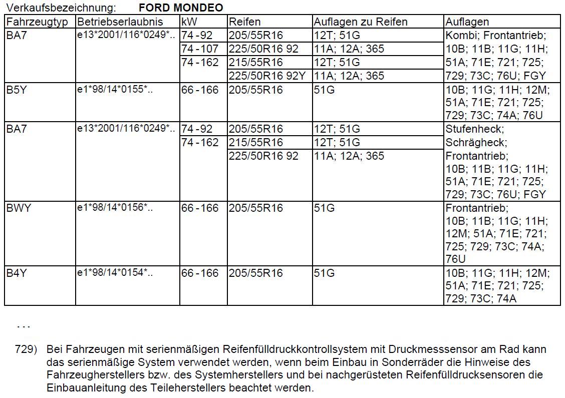

  • Also in der ABE meiner Zubehör-Winter-Alus (Ronal R42) stehen die TPMS-Sensoren extra unter Auflagen (729) mit drin,
    sieht z.B. so aus.
    Deshalb gehe ich davon aus, dass die Eignung da immer mit drinsteht/reingehört.
