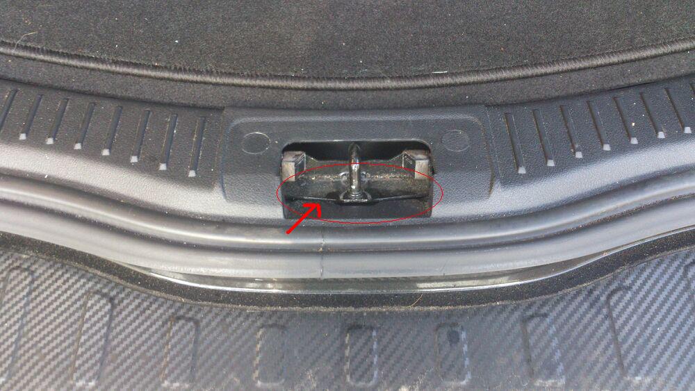

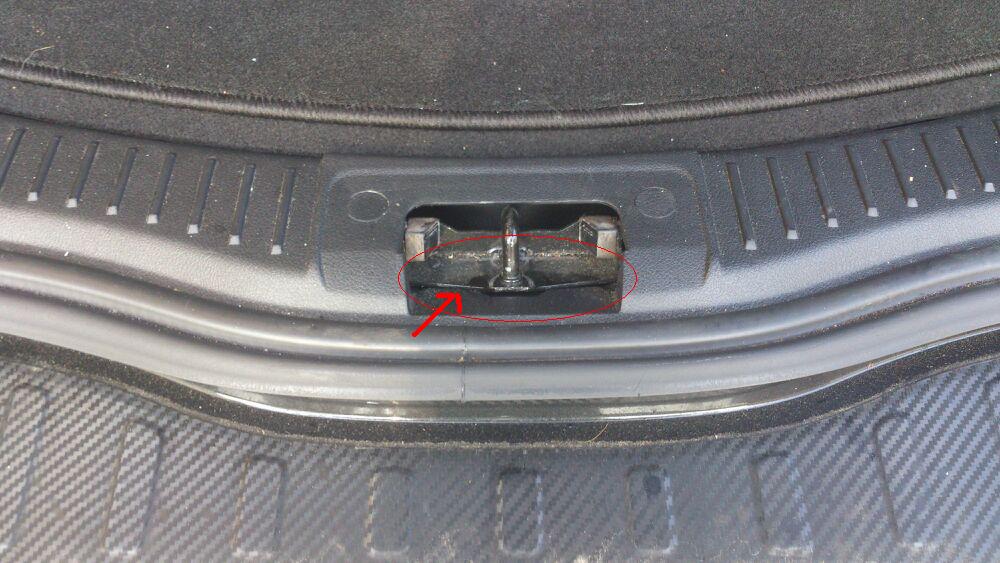

Diagnose: kunststoffverkleidung des schlosses schleift,hakt
Grund: FORD hat wohl 2 verschiedene Schliesshaken in der kofferraumkante verbaut,diese sollte BÜNDIG mit der Kunsstoffverkleidung der Ladekante sein...steht das blech des schliesshakens höher stehen,kann es haken..
Lösung:
falls nach einbau der dämpfer die kunststoffverkleidung des schlosses in der schlossfalle schleift(bei allen ausgelieferten sets erst 3x vorgekommen!!),gibt es 2 lösungsmöglichkeiten...
die erste und elegantere:
die 4 schrauben an den scharnieren 1-2 umdrehungen lösen,einmal an der klappe wackeln (hoch-runter) dass sich das scharnier auch löst
und dann die klappe 1-3mm richtung dach drücken...gleichmässig auf beiden seiten und wieder verschrauben..
hat in 2 von 3 fällen gereicht..
besteht die möglichkeit des verschiebens nicht mehr,weil bei der werksmontage zum ausgleich von toleranzen schon die langlöcher ausgenutzt wurden,gibt es ...
die rustikale variante:
ich konnte es selbst kaum glauben,und man möchte es kaum weitergeben,aber es hat funktioniert..
(ich behaupte,der besitzer "liebt" sein auto (name wird nicht genannt) und der ausführende karosserie-spezi war sich seiner sache sicher)
es wurde ein festes holz auf die kante des blechs gelegt und darauf 2-3 gezielte hammerschläge und das blech sitzt bündig ![]()
auf dem bild seht ihr wie es "danach" aussehen sollte....
grundsätzlich empfehle ich aber die erste variante,falls überhaupt notwendig...also nicht gleich panikattacken bekommen
mfg heyk
