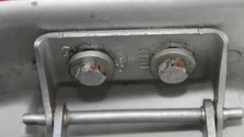

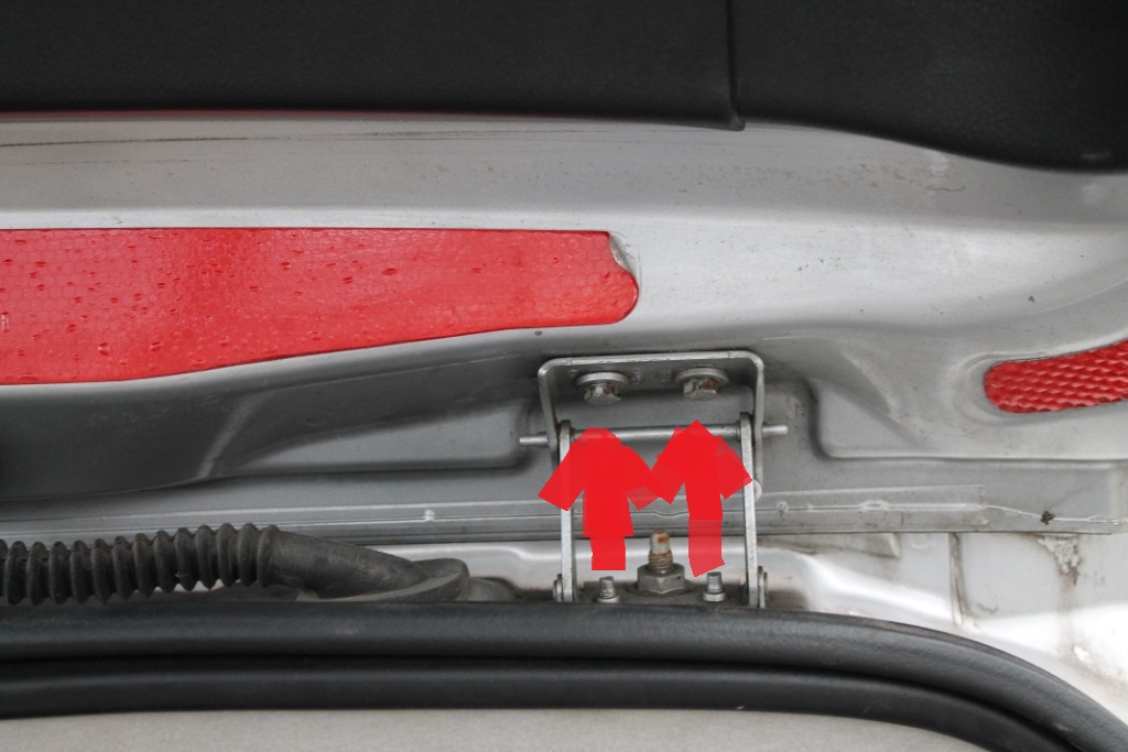

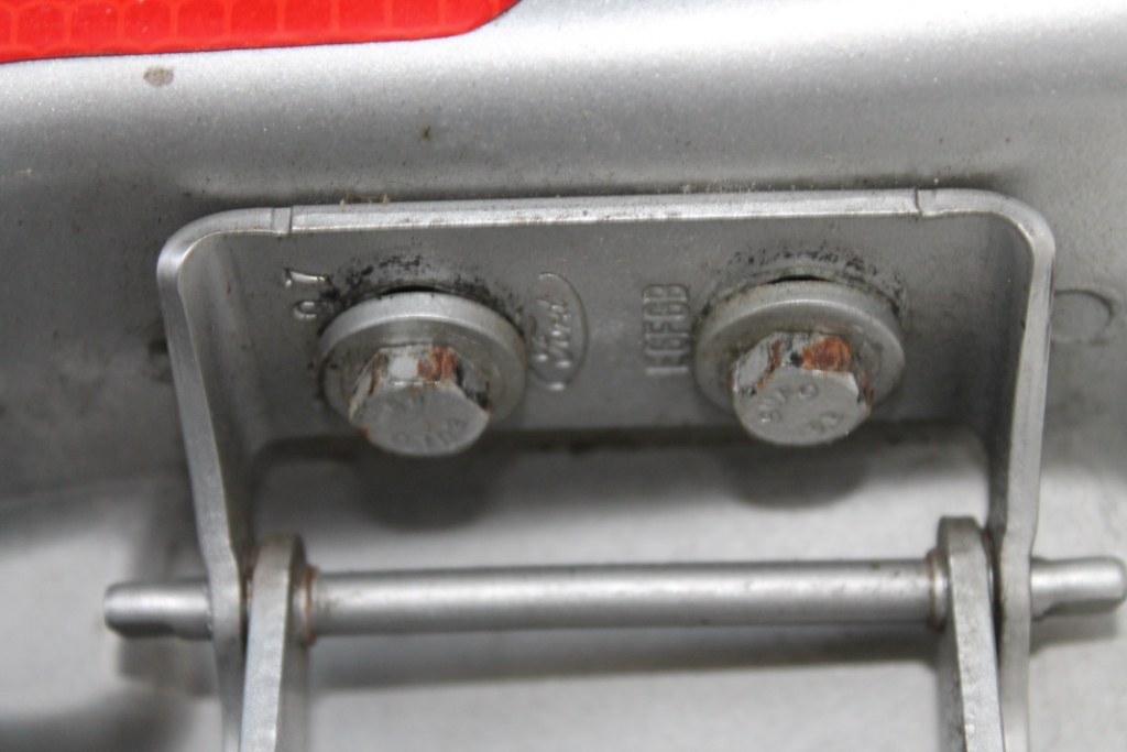

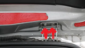

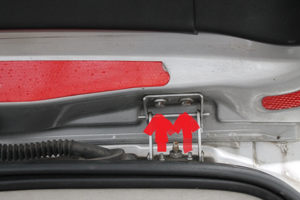

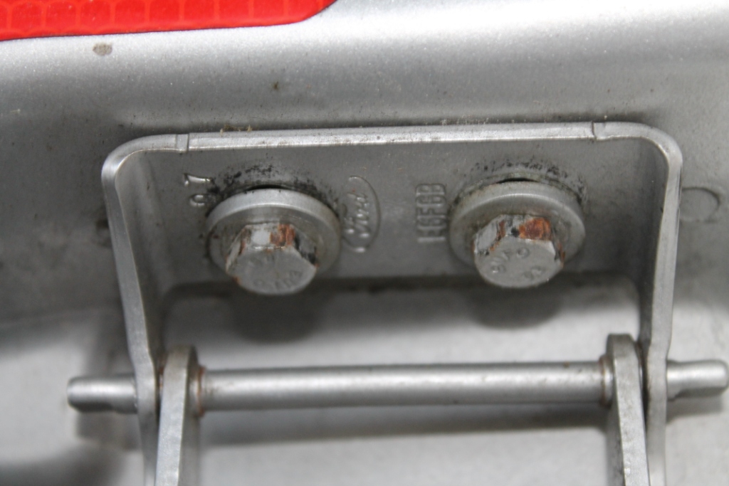

  • So hab mich dann an die schaniere begeben .was ich gemacht habe war die 4 schrauben gelöst .dabei fällt die klappe etwas nach vorn keine angst hält alles .
    dann drückt ihr die heckklappe hoch bis die klappe nach hinten fällt ca 3-4 mm und dann wieder fest ziehen .hab dann noch den schlossträger der nur 1mm raus kam noch mit gemacht.
    Punkt 1 schliessen geht angenehmer trotz nur 1mm und das öffnen geht wesentlich schneller sie springt sofort auf .
    Will mich damit aber nicht zu weit aus dem fenster lehnen wir hatten 13 grad und sonne aber man sah einen unterschied . obs jetzt morgen nach der nacht funktioniert bin ich echt gespannt . Passt nur etwas auf beim ersten schliessen oben an der kante kommt dem dach sehr nah aber bei mir berührt da garnichts .
    Hier noch Bilder
    Ps Spaltmasse sind besser als vorher da hats bei mir etwas raus gestanden aber schon vorm umbau.
  • wie besprochen,oben an den scharnieren 2mm weiter rein und gut...dauert keine 2 minuten...
    mfg heyk
    Wie besprochen umgesetzt :thumbup:
  • Aber unbedingt da wieder etwas Farbe auftragen, sonst gibts in einem Jahr ein böses Erwachen.
