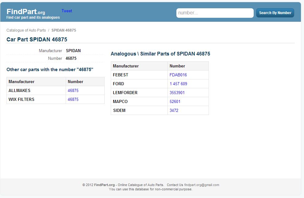

  • Wenn Du dieses Teil meinst:
    http://www.findpart.org/part/spd-46875
    dann gibt es das z.B. hier:
    http://www.autoteile-online.biz/teile/ford/mon…_iv_54465.shtml
    Ford-Teile-Nr. 1457609

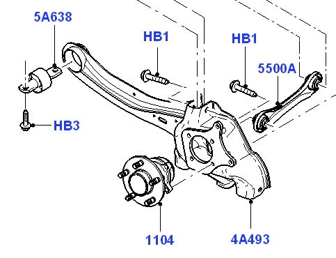

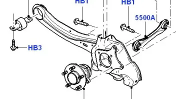

  • Er meint sicher die Position 5A638 im angehängten Bild.
    Und ja es ist auch richtig das es diese für den Mondeo nicht als Erstzteil gibt, zumindest nicht direkt von Ford.
    Das war aber auch schon beim Focus ab BJ. 05 so .. da passten aber die Buchsen vom Focus ab Bj. 98 Bestellnummer 1061670 . Mittlerweile gibt es zumindest für den 08´er Focus diese Buchsen auch offiziell von Ford.

    unter dem 1. Link von findpart.org ist ein Bild (deshalb hatte ich ihn angeführt)

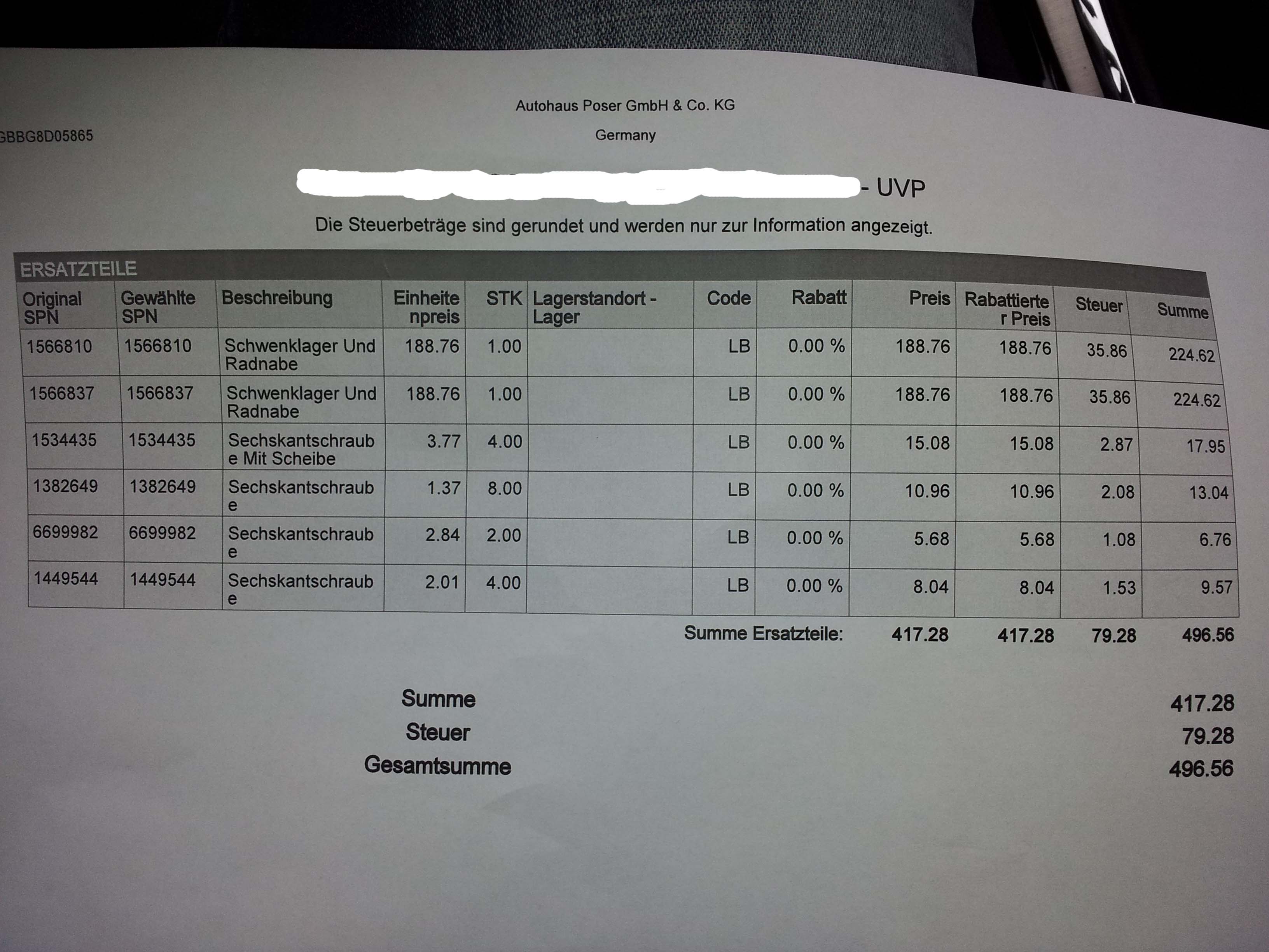

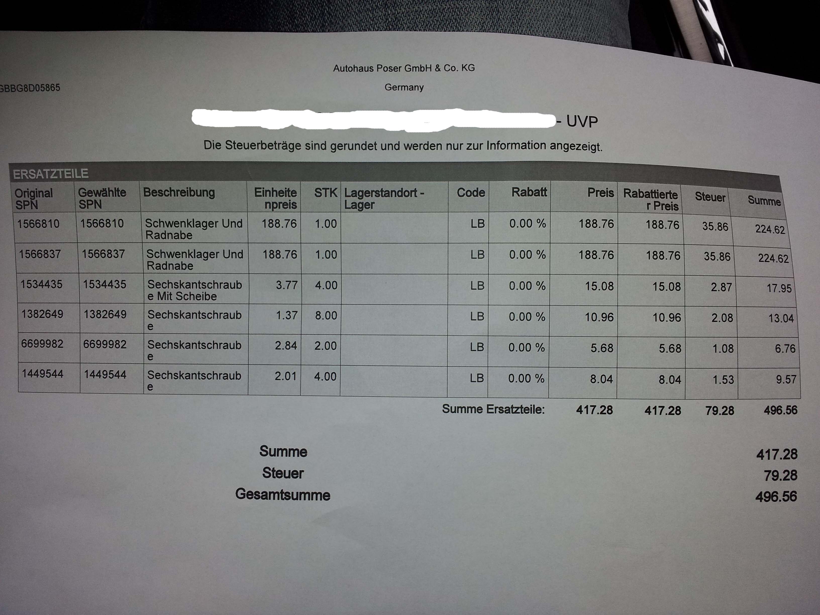

  • Ich habe das gleiche Problem, bin aber auch damit schon durch den TÜV gekommen. Obwohl der Werkstattmeister gesagt hat, es muss unbedingt gemacht werden. Es ist das Teil wie Enrico (Flashman)gesagt hat. Die Werkstatt wechselt nur den kompletten Schenkel. Habe damals folgendes Angebot bekommen.
    Gruss Michel

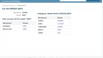

    Mal kurz in die Runde geworfen! Was ist um Himmelswillen ein Wix Filter? Steht in deinem eingefügten Bild auf der linken Seite!
  • Was ist um Himmelswillen ein Wix Filter?
    http://www.wixfilters.com/ ganz einfach :lolschild::lolschild:
    Also nochmal leute, die Buchsen gibt es einzeln, und sie können auch gewechselt werden!!! Wenn es der FFH nicht macht, dann geht woanders hin. Die Praxis war beim Focus und co. schon gang und gebe, der einzige Punkt ist der, den OH schon angesprochen habe, die Marge des Gewinns...
