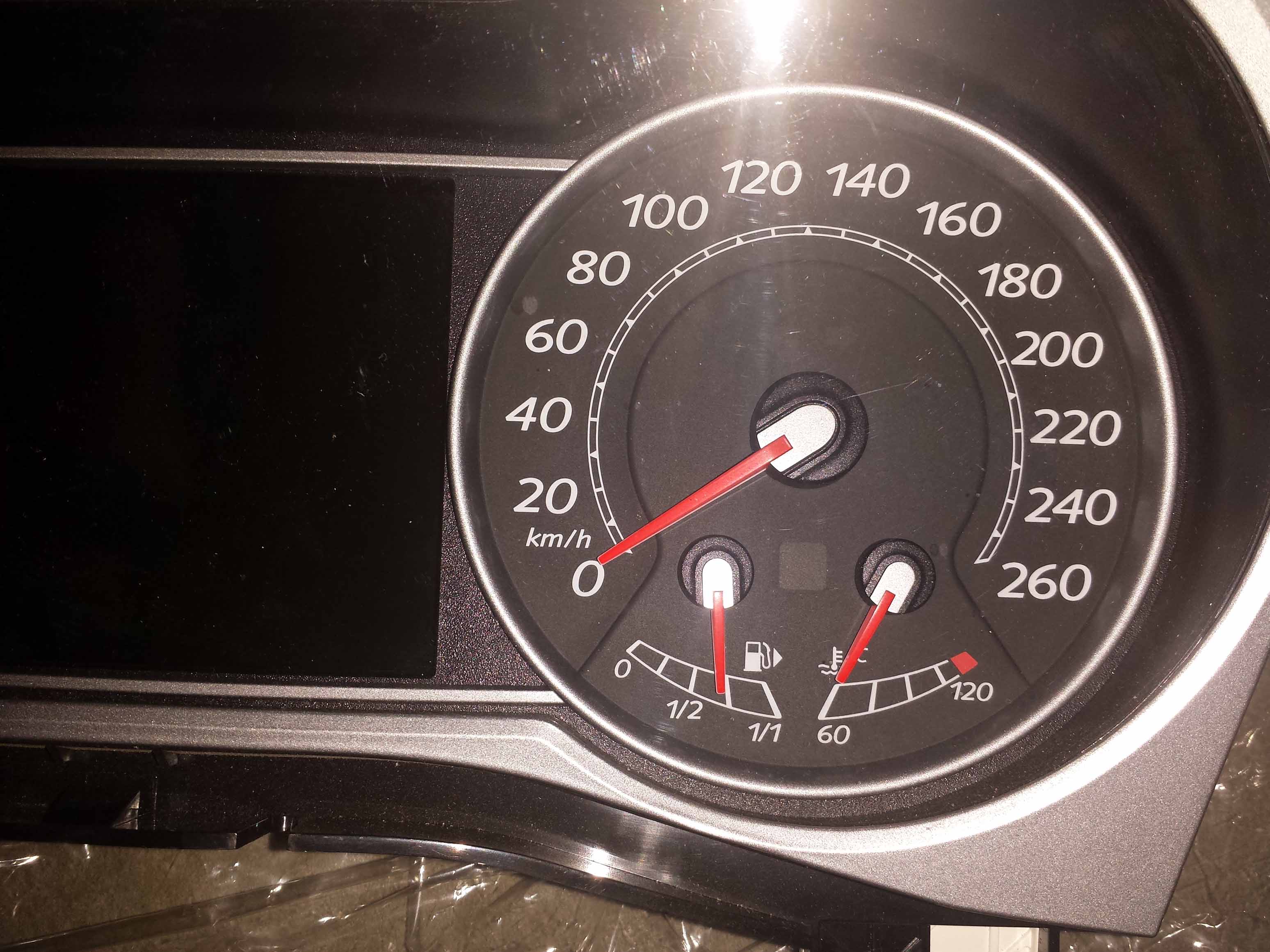

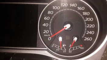

    ich habe das Problem, das der Zeiger der Tankanzeige wie auf dem Bild zu sehen nicht zurück geht. Kann dies rep. werden oder ist das convers+ Schrott?

  • Am besten, Du schaust mal im Convers-Servicemenü nach der Tankanzeige.
    Wenn die auch stehen bleibt, ist es der Sensor im Tank.
    Beim Starten des Servicemenüs (bei Zündung Ein/Motor Start den OK-Knopf am Lenkrad drücken und gedrückt halten, bis das Servicemenü startet, dann mit den Hoch-/Runtertasten durch das Menü scrollen) machen alle Analoganzeigen einen Vollausschlag, da kann man gleich sehen, ob die Anzeige an sich funktioniert.

  • Wenn es im ausgebauten Zustand hängt, kann man die Anzeige auch ohne was anzuschließen testen. Das ist ja nichts weiter, als ein klassisches Analoganzeigeinstrument. Etwas Spannung anlegen (über Vorwiderstand) und Du wirst sehen, ob es sich bewegt, es mechanisch hängt, oder Feder gebrochen, oder ...
    Ins Service-Menü kommt man ohne Einbau nicht, der gedrückte OK-Knopf muss ja dem Convers über den CAN-Bus mitgeteilt werden.
