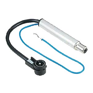

Ich meine mich zu erinnern das ich in meinem alten Mondeo
so ein Teil wie auf dem Bild verbaut habe. Auch mit nem AVIC920.
Und das Kabel glaube ich an die elekt. Antenne ran.
Bin mir aber nicht mehr 100% sicher... -

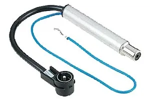

Das Teil auf dem Bild von Black_Mustang2 ist eine Phantomspeisung (12V werden auf das Antennenkabel gelegt). Dies macht aber wie gesagt nur Sinn, wenn es am anderen Ende einen Abnehmer dafür gibt (eine aktive Antenne). Vielleicht hatte der damalige Mondeo von Black_Mustang so eine, der Mk4 hat serienmäßig keine aktive Antenne.
Es kann aber auch ein nachträglich eingebauter Antennenverstärker gewesen sein. Die sehen genauso aus, sind nur etwas dicker und das 12V-Anschlußkabel zur eigenen Spannungsversorgung des Antennenverstärkers ist da zur Unterscheidung meißt rot anstatt blau.
Siehe link, so einen habe ich auch verbaut, da der Empfang des Sony nicht so dolle war:
http://www.amazon.de/gp/aw/d/B002TD…8899643-3776564Das verlinkte Teil von insulaner2006 ist m.M.n. das Steuermodul des TPMS (Reifendruckkontrolle).
Das Gleiche Teil wie von Black Mustand gepostet habe ich noch hier liegen, hatte es verbaut empfang war dadurch aber nicht besser.
Liegt warsch an der wie von Gobang beschriebenen fehlenden aktiven Antenne. -

Bei mir wurde der Antennenverstärker nötig, da ich für einen TMC-Empfänger eines mobilen Navis in das Antennenkabel eine Weiche eingeschleift habe. Ohne den zusätzlichen Verstärker war der ohnehin nicht grad üppige Empfang sehr instabil geworden.
Mit dem Antennenverstärker ist der Empfang wieder akzeptabel, schätze so wie zuvor ohne die Antennenweiche für den TMC-Empfänger.Diese Antennenverstärker gibt es bei jedem Kfz-Teile-Laden, z.B. auch bei ATU. Angegeben ist die Verstärkung mit 15dB (oder sogar 18dB?).
Die nicht benötigte Phantomspeisung von Pioneer würde ich zurückgeben.
Einen Vorwurf kann man denen nicht machen (solange sie ihn zurücknehmen :-), die können nicht über jedes Auto Bescheid wissen, ob aktive Antenne oder nicht. -
