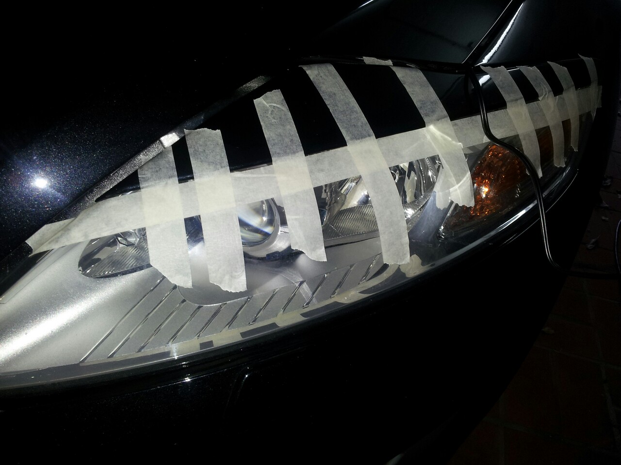

Die Schlüssel zu einer perfekten Verklebung zweier Teile sind
1. absolut saubere, fettfreie Oberflächen; erreicht man mit Silikonentferner und/ oder Isopropanol. Aceton ist zu aggressiv, würde die Oberfläche der Scheinis aufweichen und letztendlich zerstören.
2. nahezu spannungfreie Kontaktflächen; bekommt man durch Schleifen und anschließendem Bearbeiten der Blenden mit Heissluft, sodass sie die Form der Scheinis annehmen und absolut plan anliegen. Am besten nat. vorm Lacken.
3. die richtige Verarbeitungstemperatur. Is ja klar, bei unter 5°C kanns nich funktionieren. Zwischen 15 und 20°C solls schon sein.
Sind die Blenden dann endgültig verklebt, sollten sie mit Malerkrepp mindestens für 12 Std. am Scheini fixiert werden;

Was das kleben angeht so hab ich jetzt bei den schwarzen Scheinwerfern mit nem Montagekleber von Hornbach geklebt.
Damit hab ich schon etliches anderes verklebt und der hält bombig.
Weiters hab ich diesmal das nachgebessert was ich beim ersten kleben nicht gemacht habe. Ich hab die Blnden an die Scheinwerfer mittels heißluftfön angeformt und so jegliche Spannung rausgenommen.

@ Go4IT:zu a, b, c, d, e:
Ich hab die Mattig- Blenden von einem User hier aussm Forum erworben. Die warn nagelneu, perfekt angepasst und in meiner Wagenfarbe gelackt und noch nie eingebaut.
Auf der Klebeseite waren noch die Klebestreifen, die ich in mühseliger Frickelarbeit entfernt habe; teils mit Kleberentferner, nem Schaber und zuletzt mitm Radiergummi.
Da die Blenden schon lackiert waren, musste ich natürlich besonders vorsichtig vorgehen, hab dann die Rückseite mit 240er Schleifpapier angeschliffen, und danach mit Isopropanol gründlich entfettet.
Nachdem die Blenden immer noch perfekt plan anlagen, brauchte ich nich mit dem Heißluftgebläse nacharbeiten. Für die Scheinis brauchste den Fön nich, es sei denn die Umgebungstemperatur is zu kalt.
Hab mir dann auf Anraten eines örtlichen Karosseriebauers den schwarzen Würth- Karosseriekleber besorgt, mit dem sonst Schweller, Spoiler und co. geklebt werden, und in Längsstreifen den Kleber im 2cm Abstand auf die Blenden aufgetragen, mit einer Dicke von ca.3mm. Hab dann noch am Rand der Blenden umlaufend mit ca. 5mm Abstand Kleber aufgetragen, und dann auf die gereinigten, entfetteten Scheinwerfer aufgeklebt.
Vorher hab ich die endgültige Position der Blenden mit Malerkrepp auffm Scheini markiert.
Nachdem alles saß und die Spaltmaße soweit passten, wurden die Blenden mit Malerkrepp am Scheini fixiert, damit der Kleber dann in Ruhe aushärten konnte( 12-24Std.).
