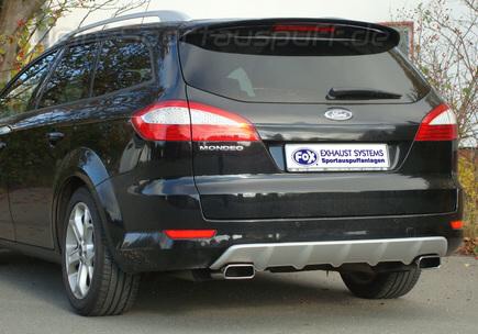

    wie ja schon in der Beschreibung steht würden wir gerne einen anderen Auspuff anbauen. Es geht um den Mondeo mit 2.0l 145 PS. Und zwar soll es dieser hier sein
    Hat da vielleicht schon jemand Erfahrung mit bezüglich ausschneiden? Und wenn ja wie habt ihr das gemacht und bekommt man das überhaupt selbst hin das es anständig aussieht? Und weiß jemand wie er sich anhört?

  • Ja schönes Teil. Kaufen drunterbauen, vorher anhalten und ein bisschen ausdremeln oder feilen, ist ja total weiches Kunststoff. Gibt viele Threads wo auch die Leuts das beschreiben. Aber ist nur für die Optik, was die da schreiben haut nicht so hin, wie zB mehr Leistung oder anderer Sound.

  • Habe ihn dann auch gesehen. Also hier im Forum haben welche die Fox verbaut und ich las bei einem mit einem Ecoboost Motor das es keinen Unterschied macht.Kauf das Teil und Pass es an, das ist nicht so schwer. Einfach zu zweit arbeiten. Anzeichnen ausschneiden eher erst einmal weniger und dann lieber nacharbeiten.

  • Ja aber mit was schneidet man denn sowas? Ist das so weich? Und ist unter dem Diffusor noch Stoßstange die weg geschnitten werden muss?
  • Leg dich mal einfach unter dein Auto und schau. Da ist nur Diffusor. Meine komplette Stoßstange die kaputt war habe ich mit der Schere zerschnitten und in die Mülltonne entsorgt, das ist ganz weiches Kunststoff.

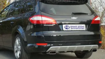

    Ich hatte einen schaden und bekomme ein neues Heck. Jetzt möchte ich gern genau das Heck wie auf dem Bild.
    Mein FFH weiß jetzt nicht genau was das für ein Diffusor ist und ich leider auch nicht. Ist das das 75€ Teil von ebay?

  • Das sieht nur so nah aus. Da schmilzt nix weg. War selber vor Ort bei Fox und habe die dort einbauen lassen. Der Diffusor ist glaube ich vom vFL ?(
    Und die Frage zu diesem Link gab es schon mal. Das Teil hat keine ABE, ist nicht von Ford und ist aus GFK, also so einem Hartplastikkram.

  • Ich meine diesen Diffusor gab es beim Individual Style Paket (nicht titanium S)
    Aber den Diffusor von eBay würde ich mir nicht dran machen. Wie Ossi schon schrieb, ist das Teil aus GFK und im Straßenverkehr nicht zulässig. Wenn dann muss das Teil aus ABS-Kunstoff sein und eine ABE haben (wennn nicht original von Ford).
    Wegschmelzen tun die Teile nicht. Die Endrohre werden meisten nur etwas mehr als Handwarm, da die auch etwas vom Fahrtwind gekühlt werden.
