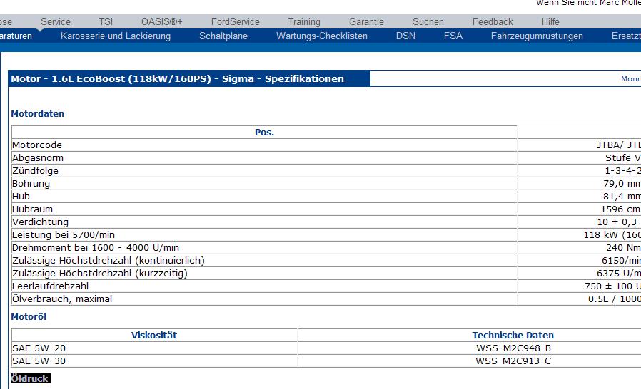

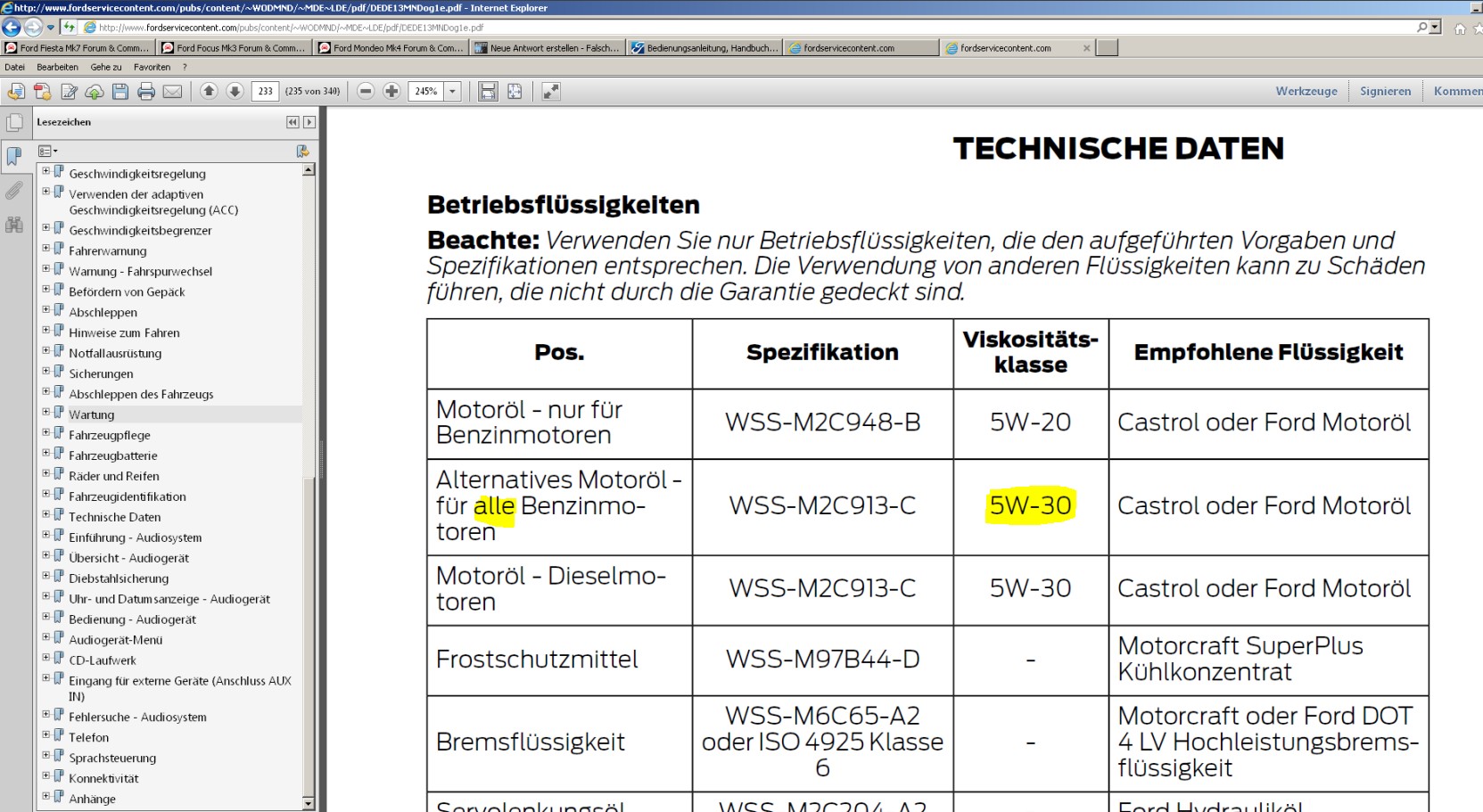

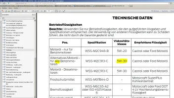

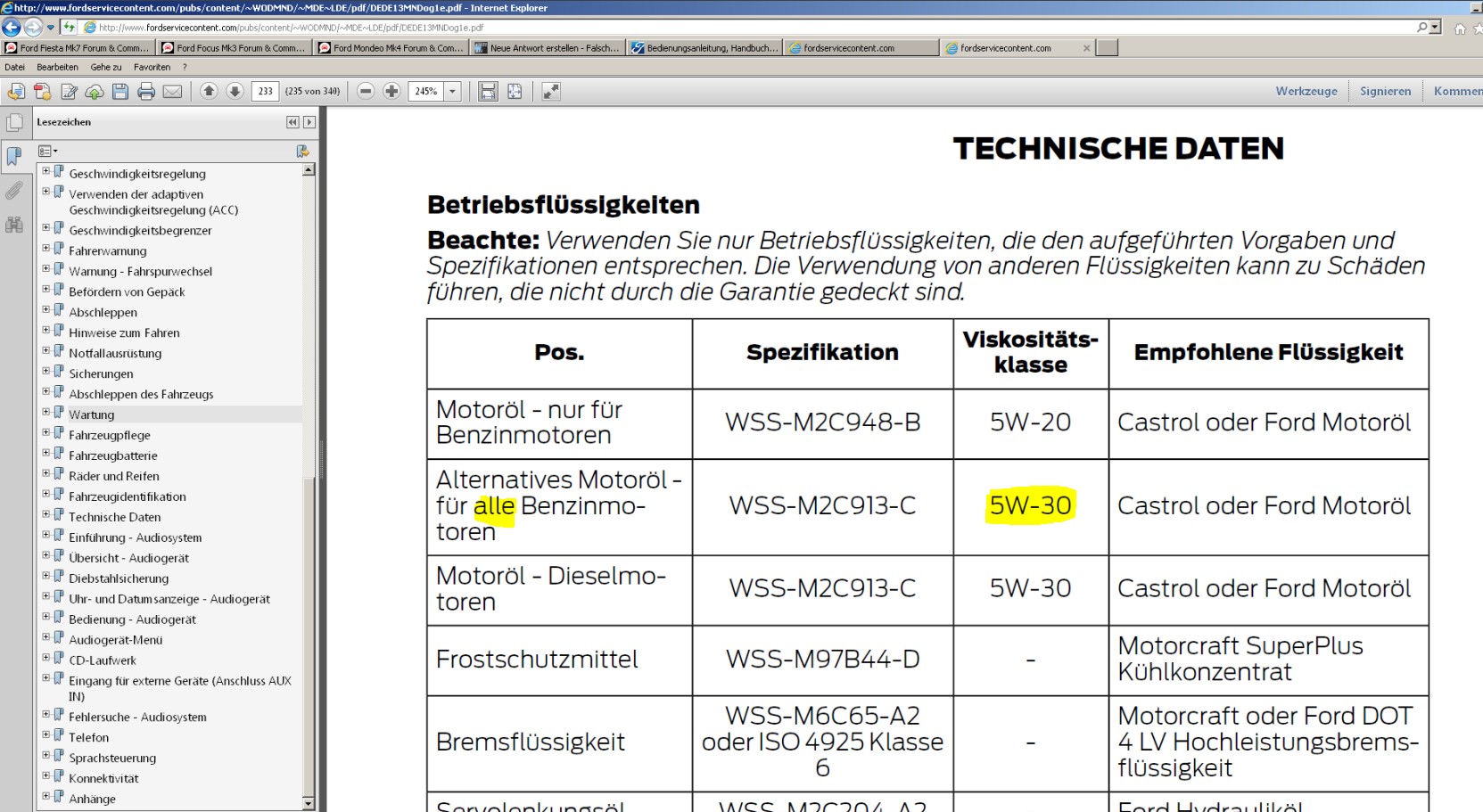

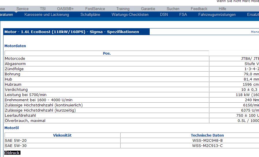

    hier mal die aktuelle Seite vom Etis gerade frisch in der Firma kopiert und eingefügt

    Und auch nur der soll 5W20 zwingend bekommen ;)
