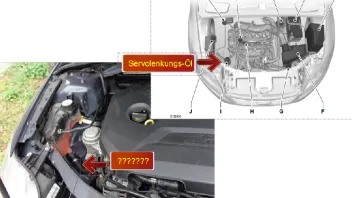

Frage nach Behälter für Servolenkungs-Öl
  • In irgendeinem Thread dieses wunderbaren Forums hat mal einer geschrieben, daß der bei dem 1,6-EB unterm rechten Scheini sitzt. 8|
  • So ist es! Guckst du hier, 3. Antwort, wird wohl bei dir auch so sein. > Servobehälter bei 1.6tdci?
  • Zum prüfen einfach den SW Ausbauen, ist keine große Sache nur ein bisschen eine Fummelei aber beim nächsten mal wird es dann immer leichter!

  • Hallo Leute,
    da muss ich mich jetzt auch mal einklinken.
    Ich dachte auch, dass der 1,6l Ecoboost die elektrische Servolenkung (EPAS) hat.
    Hat sich so im Prospekt gelesen mit Econetic Technology (meiner hat auch hinten dieses "Econetic Technology-Emblem" drauf)
    Es ist aber wohl so, dass EPAS nur in den richtigen Econetic-Modellen verbaut wurde (mit schmalen Reifen und so)
    Auf dem 1,6l Ecoboost ist das Emblem nur drauf wegen des Motors.
    Bei mir sitzt unterm rechten Scheinwerfer wie Ossi schon geschrieben hat, auch der Ausgleichsbehälter der Servolenkung.
    Bei EPAS gibt es den definitiv nicht, haben einen Fiesta mit EPAS, da ist kein Ausgleichsbehälter zu finden.
    Ryche
    P.S.: @ Ossi : bei mir ist das Niveau im Ausgleichsbehälter der Servolenkung auch bei min !!! keine Leckage oder so, ich glaub echt Ford hat da mit dem Servo-Öl gespart bei der Produktion !
