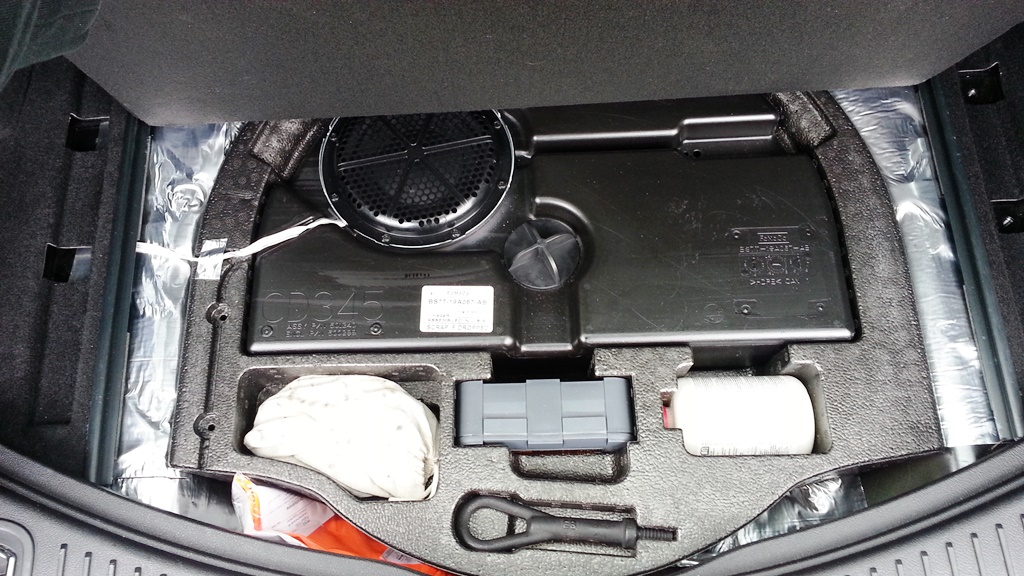

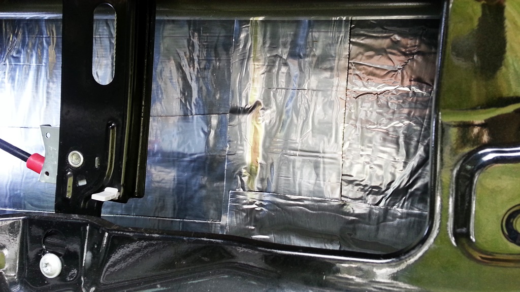

    sind ja nun gestern auch für ne Woche nach Dänemark gefahren... und ich habe mit der Dämmung des Autos angefangen Ratlookers Videos haben mich nun doch animiert das auch zu machen.

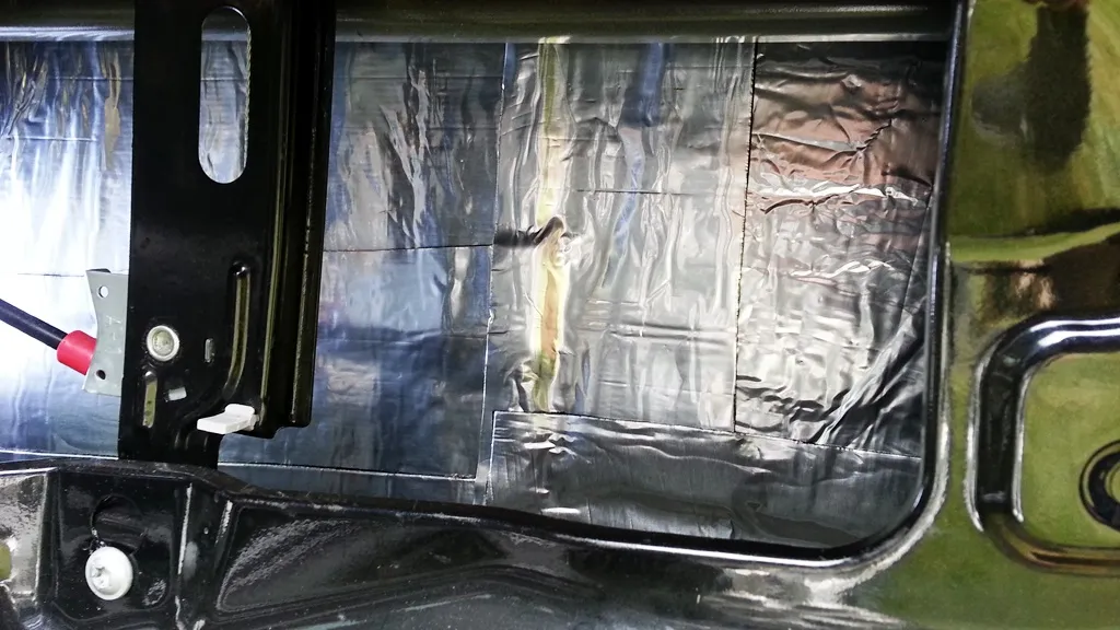

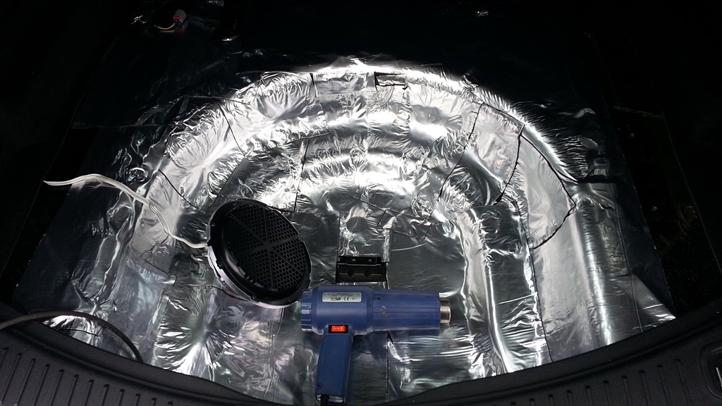

    gemacht habe ich heute schon den Kofferraum, unter der Rücksitzbank und die hintere rechte Tür.
    Das einzige was ich jedoch nicht mache ist die Türpappe jeweils, falls man doch ranmöchte.
    Die Türverkleidung selbst habe ich ein wenig abgeklebt auch, aber auch das nimmt Schwingungen auf schon.

  • Man hat einen besseren Klang egal ob bei Serienanlage mit oder ohne Bass oder mit einer neuen
    besseren Anlage dann sogar noch mehr. Das ganze dient der Vibrationsminimierung die von den Boxen ausgeht.
    Weniger Schwingung im Blech gleich mehr und besserer Sound im Auto fürs Ohr ;)
    Den Kofferraum kann man auch weg lassen zu dämmen wenn man keinen Bass hat dann reichen die Türen vollkommen.
    Seit meiner Dämung habe ich die Loudness am Radio ganz aus. und kann auch mal lauter wie 20 machen ;)
    LG Manuel
  • und Türen fallen wie bei Mercedes ins Schloss kein wuuum mehr sondern nen sattes Geräusch. Wobei Kofferraum auch ohne Bass was bringt. Es nimmt ja auch ein bisschen die normalen Fahrschwingungen weg.. also lohnen tut es so oder so :)
    mein Escort hatte das schon und meine Mondeos auch... nur da waren es noch schwere Bitumenmatten
    edit : ich habe es nun schon mal probiert mit der Musik .. hinten rechts ist viel besser und Vibrationen sind weg.
    Habe die Dämmung ja auch ein wenig in die Türverkleidung selbst geklebt wo es halt geht und Platz war.
    Was ich definitiv auch ein wenig dämmen werde sind die Seitenwände hinten l+r

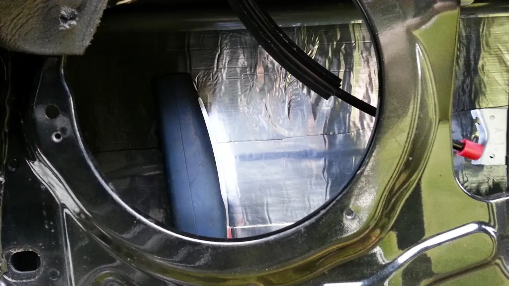

    heute noch die Tür hinten links gemacht ... auf jeden Fall werde ich auch die Fondseiten machen noch, denn die sind echt blechernd.
    Ansonsten bisher alles tip top, und das bekleben der Türverkleidung war auch sehr gut, hat bisher echt viele Schwinungen aufgenommen.

    Anbei habe ich heute Türen vorne gemacht auch das wäre geschafft ... nun nur noch einmal hinten die Seitenwände von innen ne kleine Bahn damit es nicht blechernd klingt mehr.

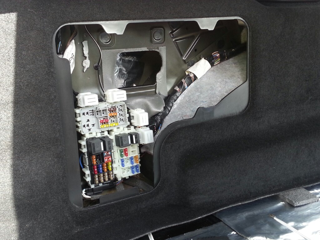

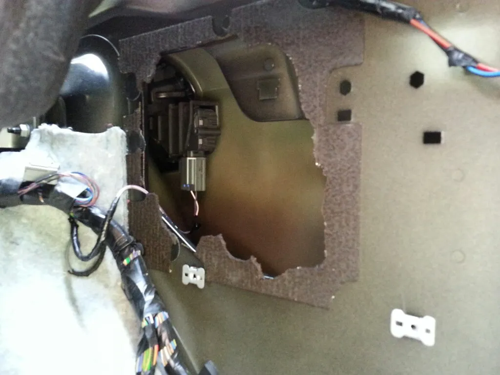

  • so die Fondseiten sind hinten nun auch gedaemmt diese hohle ist vollkommen verschwunden und es klappert nix mehr... rechts das Modul halt wegnehmen und die Daemmatte und spaeter wieder schliessen.
