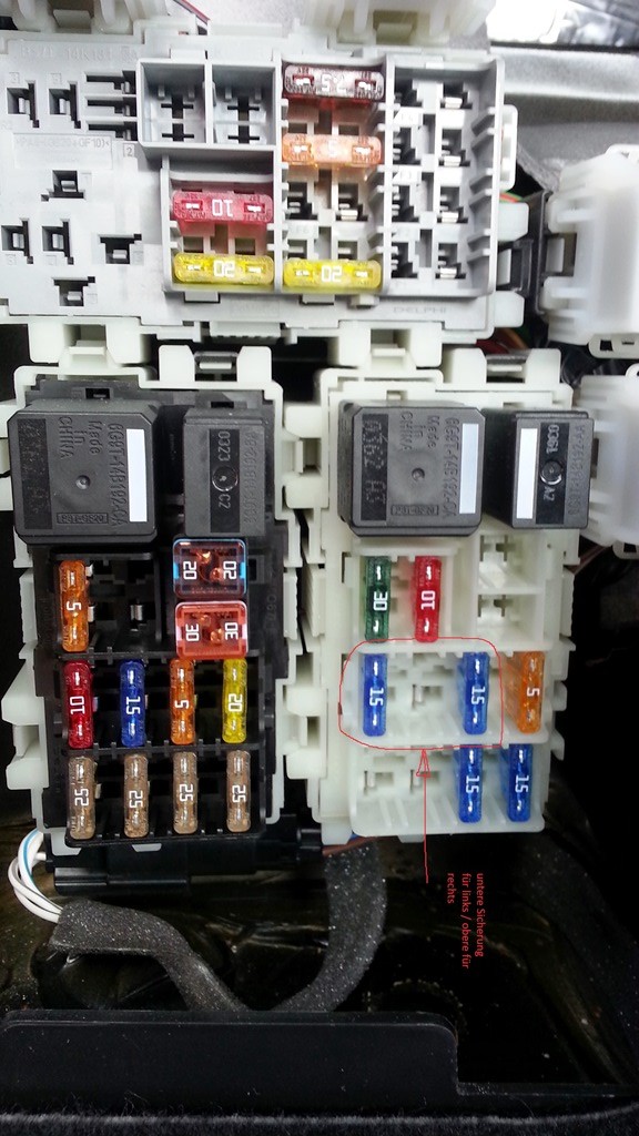

    PIN 1 gelb = Strom von hinterer Box FB5/15A ( siehe Bild )

    PIN 1 grün/blau = FB7/15A ( siehe Bild )

    auf den PIN 1 der großen Stecker ist bei Zündung erst Plus drauf

    beim Bild gedanklich um 90° nach links drehen

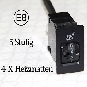

  • Es kosten 4 Matten 5 stufig verstellbar 60€ in der Bucht. Matten verlegen, Kabel ziehen , Reglereinheit neben der Strombuchse in der Miko platzieren und fertig.
