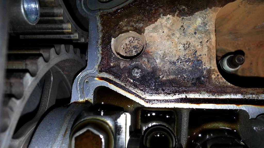

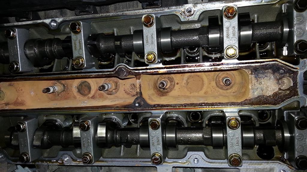

    Eigentlich sollte der Focus Bj. 2008 mitn 1.6er Motor nur nen Zahnriemen mit Wasserpumpe bekommen.

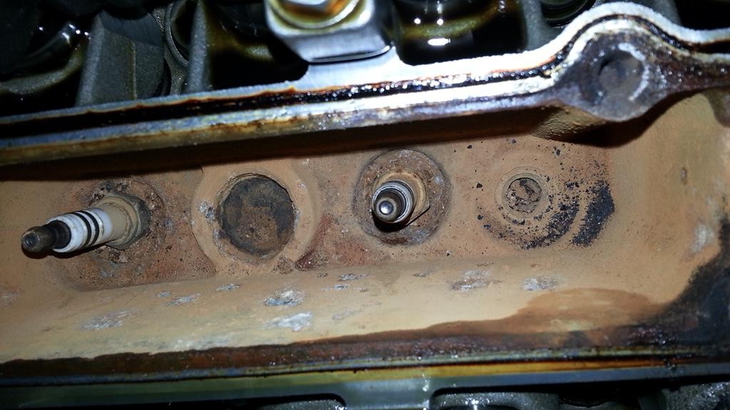

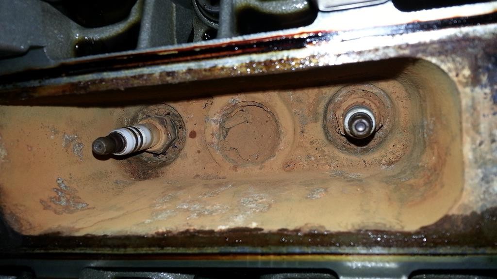

    Tja wie sich rausstellte hatte er vor zwei Jahren die undichten Waschdüsen, wo das Wasser bis oben stand.

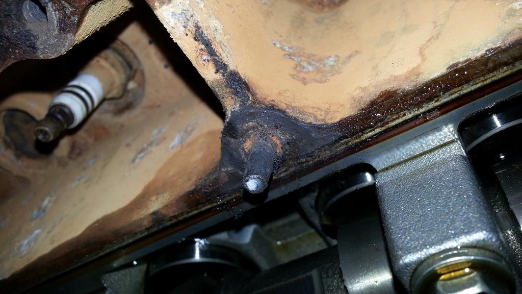

    Heißt nun heute fast durchgerostete Froststopfen und drei abgerissene Schrauben vom Ventildeckel die nun eins mit dem Kopf sind.
    Gab nun zwei Alternativen ...
    Deckel so versuchen zu befestigen wieder
    oder Kopf ab und zum Instandsetzer, denn ausbohren geht da nicht so wirklich.
    Kunde möchte Möglichkeit 1 probieren .. na mal hoffen das er dennoch dicht ist.
    Ventildeckel selbst kostet 400,-€ und gibts nicht so im freien Handel ... hat sich ja einer super ausgedacht da.
    Na nun Montag mal gucken was so passiert.

    "Gab nun zwei Alternativen ... Deckel so versuchen zu befestigen wieder oder Kopf ab und zum Instandsetzer, denn ausbohren geht da nicht so wirklich."
    Ich kenne das mit dem "Ausbohren" eigentlich so, dass die Schraube mit einem kleineren Durchmesser ausgebohrt wird und dann dort ein Ausdreher mit Linksgewinde eingedreht wird.
    Das sollte doch eigentlich immer gehn, sogar ohne das Originalgewinde zu beschädigen.
  • geht eben nicht immer weil
    Schraube zu tief sitzt
    Schraube und Kopf mittlerweile eins ist
    Schraube sehr dünn ist
