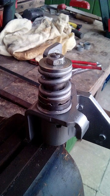

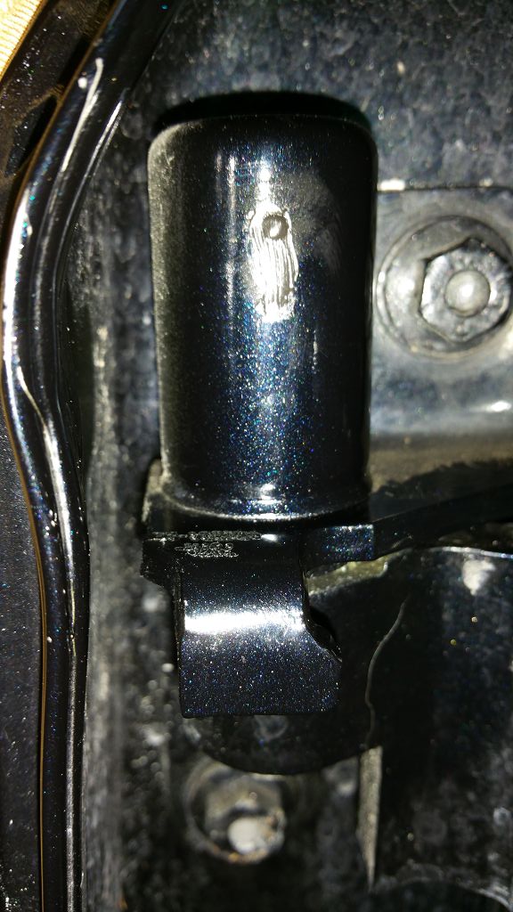

So hallo zusammen.......nachdem ich gesehen hab wie das Scharnier aufgebaut ist,hab ich mich mal an einen Versuch gewagt.
Ich beschreibe mal mein Vorgehen.......türschanier hinten li. Und re. Knacken........hintere Türen sind zu Fahrer und beifahrertür sind auf.......nun auf den Schweller gesetzt Blick nach hinten auf das obere Scharnier akkuschrauber zur Hand mit einem 3mm Bohrer und ein Loch in das Scharnier gebohrt ca 10 mm von der unterkante,es läuft eine Flüssigkeit aus(sah aus wie rostlöser,flüssig wie Öl,war aber nur links der Fall) so und dann noch ein Loch ca 10mm von oben in das Scharnier gebohrt
Dann hab ich mit einer Sprühdose haftschmierfett durch das obere Loch in das Scharnier gesprüht bis es aus dem unterem Loch wieder rauskam und siehe da kein knacken mehr und die Türe geht wieder leicht und ohne Geräusche auf.(seit 4wochen)ein Bild von dem Scharnier mit den beiden Löchern ist in meiner Galerie.
So zum Schluss Scharnier gereinigt und ein Stück Isoband über die Löcher fertig
Achso vorsichtig bohren die feder vom türaufsteller ist direct hinter dem gehäuse,und noch ein kleiner Tipp ich habe einen kleinen Magneten unter die bohrstelle ans Scharnier gemacht damit die spähne nicht überall hin fallen.
Das obere Loch Senkrecht von oben 10mm tief oder Waagrecht wie das untere? -
Ich hab bei dem Scharnier fahrertür nur ein Loch gebohrt ca.10 mm von der oberkante( waagerecht) und hab sprühfett reingemacht,und das knacken ist weck
Das mit dem unterem Loch war der erste Versuch,ist wahrscheinlich unnötig.aber bei den hinteren schanieren Kamm beim bohren des unterem loches ein sehr dünnflüssige ölige Brühe raus.
Das Loch habe ich einfach mit ein bisschen isoband angeklebt,sieht man ja kaum
Wie gesagt vorsichtig bohren ist nur ein dünnes Blech und unmittelbar da hinter Sitz eine Feder............ -

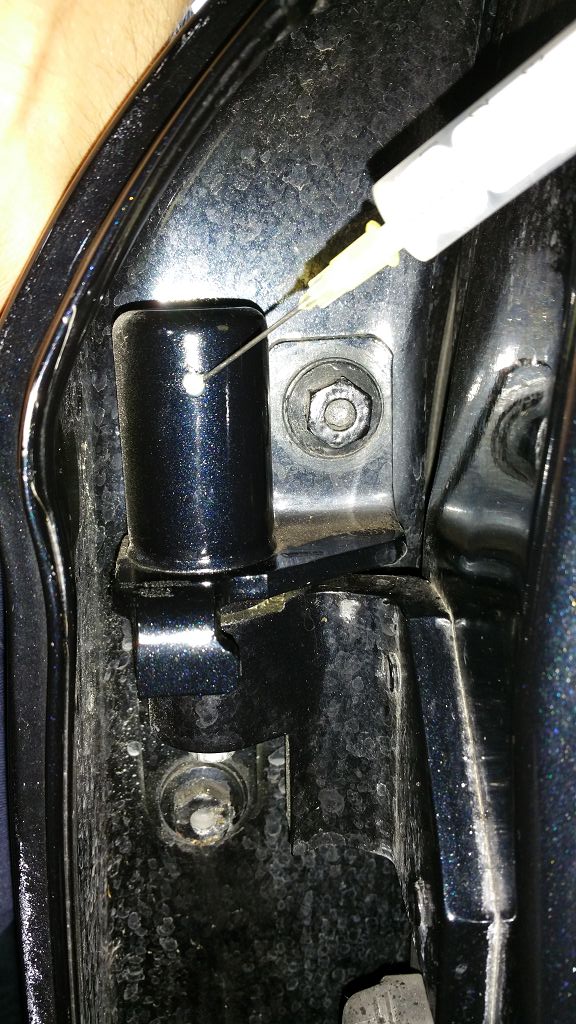

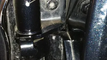

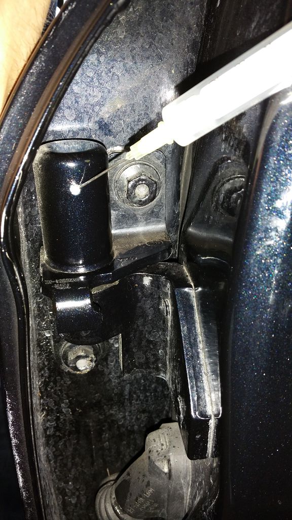

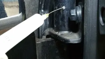

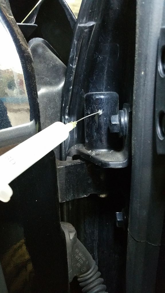

So, heute nach Feierabend war ich auch endlich dazu gekommen.
Ich habe auch mit einem 3mm Bohrer aufgebohrt, aber statt es so reinzuquetschen habe ich es mit einer Spritze gemacht.
Als Fett habe ich Türschloß Fliessfett genommen, seitdem muss ich sagen sind auch die Türen leichter im aufmachen sowie zumachen.
Zum abdichten habe ich etwas Silikondichtmasse genommen jeweils.Bisher auch kein einziges knacken mehr gehabt.
nach einer Woche testen, kann ich nun sagen es knackt nichts mehr weder vorne noch hinten.
Einmal hat es vorne rechts noch geknackt, aber danach bis jetzt nie wieder.
Bis jetzt kann man nur sagen es war ein voller Erfolg. -

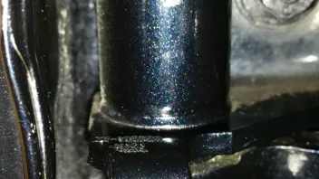

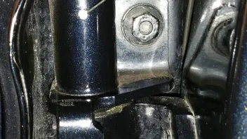

Bei mir hat es nicht geklappt. Kettensprühfett von Nigrin reingesprüht bis es rauslief. Knacken an der Tür Beifahrerseite vorne voll brutal. Erschwert bestimmt durch das Alubutyl?
Alubutyl habe ich auch,
naja vielleicht geht es ab einem gewissen Grad auch nicht mehr so richtig ... rausgelaufen ist bei mir übrigens nichts, da ich nur das obere Loch gebohrt habe. -
