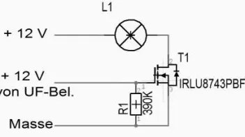

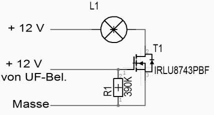

Ja, dann kann ich Dir verraten, was da passiert ist: Du hast das Ford-Logo-Licht mit der Masseseite nicht an Masse, sondern an die Spiegelheizung geklemmt.
so viel zum ich schließ einfach irgendwo mal was an
Ja jetzt kommen wir der Sache schon näher! Klemme es ab und alles ist gut! Das selbe hatte ich mit meinen Blinkern! Immer wenn ich blinke ging meine nachgerüstete Türbeleuchtung im Takt mit an.
