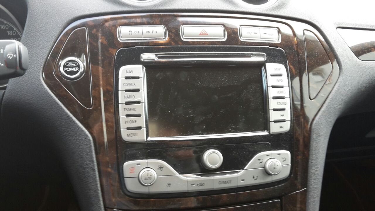

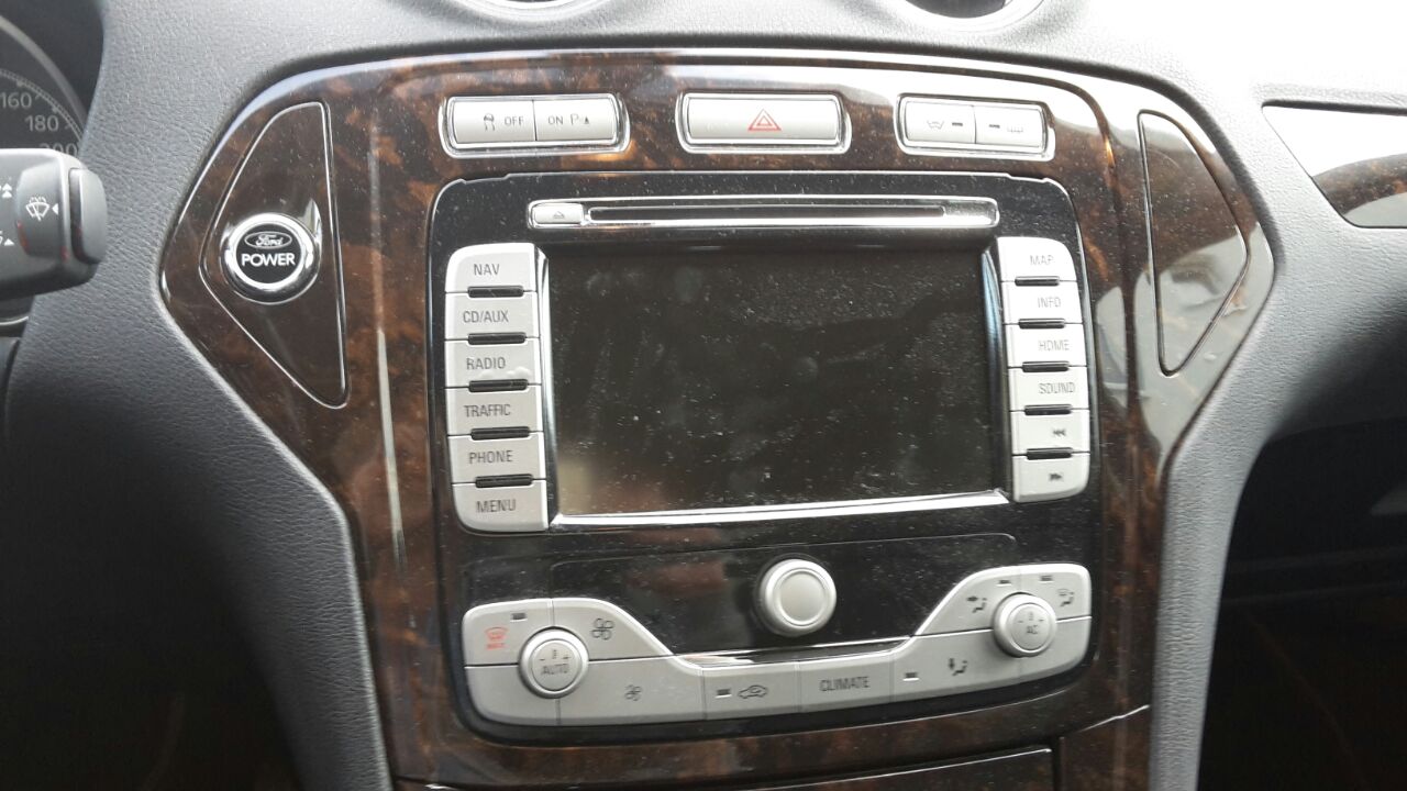

    bin neu hier und hoffe, dass mir jemand helfen kann. Am Wochenende ist mir die Multimediaeinheit ausgegangen. Es funktioniert somit gar nichts mehr, kein Navi, keine Tempperatureinstellung, kein Radio usw. Am Samstag bei Ford an Computer angeschlossen und nichts gefunden (war auch keiner da, der sich damit auskannte).
    Hat jemand einen Hinweis, in welcher Richtung gesucht werden muss? Sicherung habe ich nachgeschaut, ist ok.

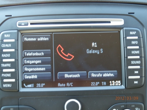

  • Ich habe die Ghia-Ausstattung und da ist werksseitig die Konsole eingebaut. Es geht gar nicht mehr an.
    Es sieht so aus (wenn es funktionier) wie auf dem Bild.
  • Welche Konsole? Dieses Navi hast du im 2008er? Glaube ich nicht! Das gab es erst ab Facelift. Hast du es nachgerüstet? Evtl ist die Ansteuerung eine andere als beim 2008er.
  • Herstellung 03.2008 und ich habe es aus 1. Hand über einen Händler gekauft. Deswegen gehe ich davon aus, dass es so verbaut wurde.

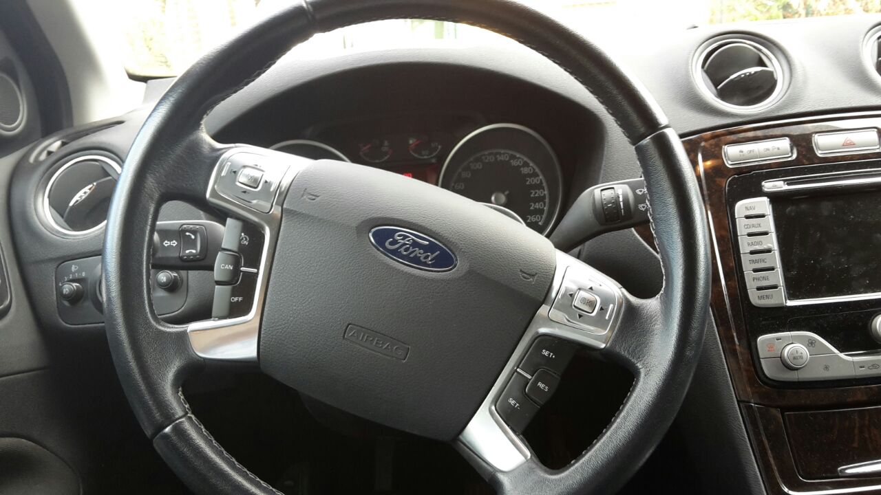

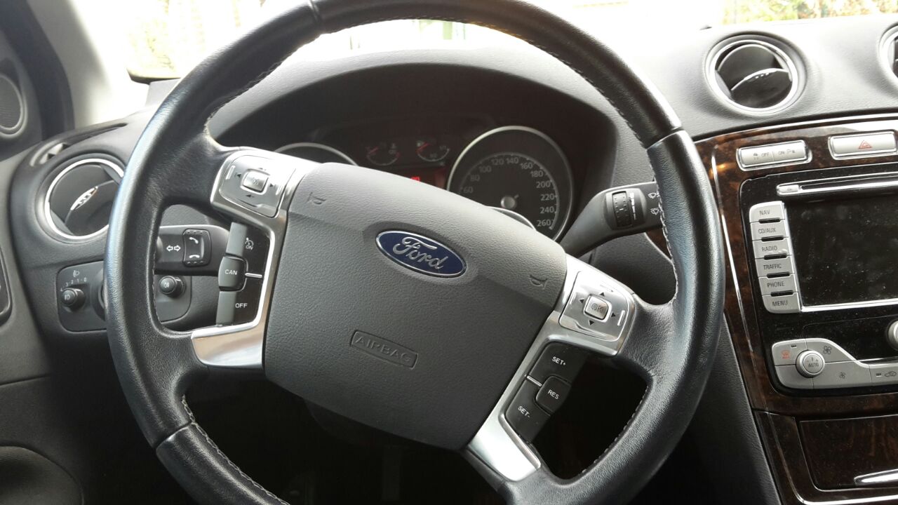

  • Hallo,
    mache mal bitte ein Foto des gesamten Cockpit und am besten von der Fahrzeugfront und Heck. Denn das Navi ist def. aus einen Facelift Mondeo ab 2010... oder der Vorbesitzer hat radikal umgebaut.
    Warum Fahrzeugfront und Heck? Weil wir alle dann sehen können, ob es wirklich ein 2008er ist oder Facelift. Wenn Facelift, dann mindestens 2010...

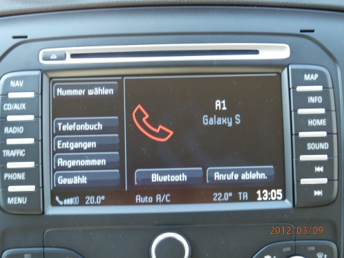

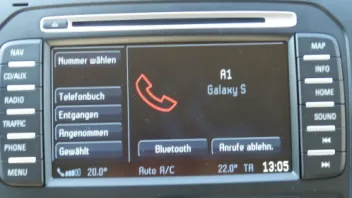

  • OK. Hast definitv ein vorFacelift mit einem NX-Navi.
    Das Navi auf dem Foto mit den schwarzen Tasten, was du aus dem Internet hast, ist ein MCA (auch wenn es nahezu identisch zum NX aussieht)
    Dein Navi hat eine DVD drin für die Navigation und das MCA eine SD-Karte.
    Habe meine Glaskugel mal befragt. Sie meint, dass dein Navi wohl selber die Hufe hochgerissen hat.
    Das kann man dir sicher aber nur bei Ford sagen. Also jemand der Ahnung davon hat.
    Wenn der, bei dem du gewesen bist, keine Ahnung hat, dann gehe zum nächsten.
    Oder holst du ein OBD2-Auslesegerät (passendes für unseren Mondeo) für etwa 28€ inkl. Versand und ließt den Fehlerspeicher selber mit FORScan aus.
    Da kannst auch das Modul der Klimasteuerung und Navigation testen.

  • Tacho.
