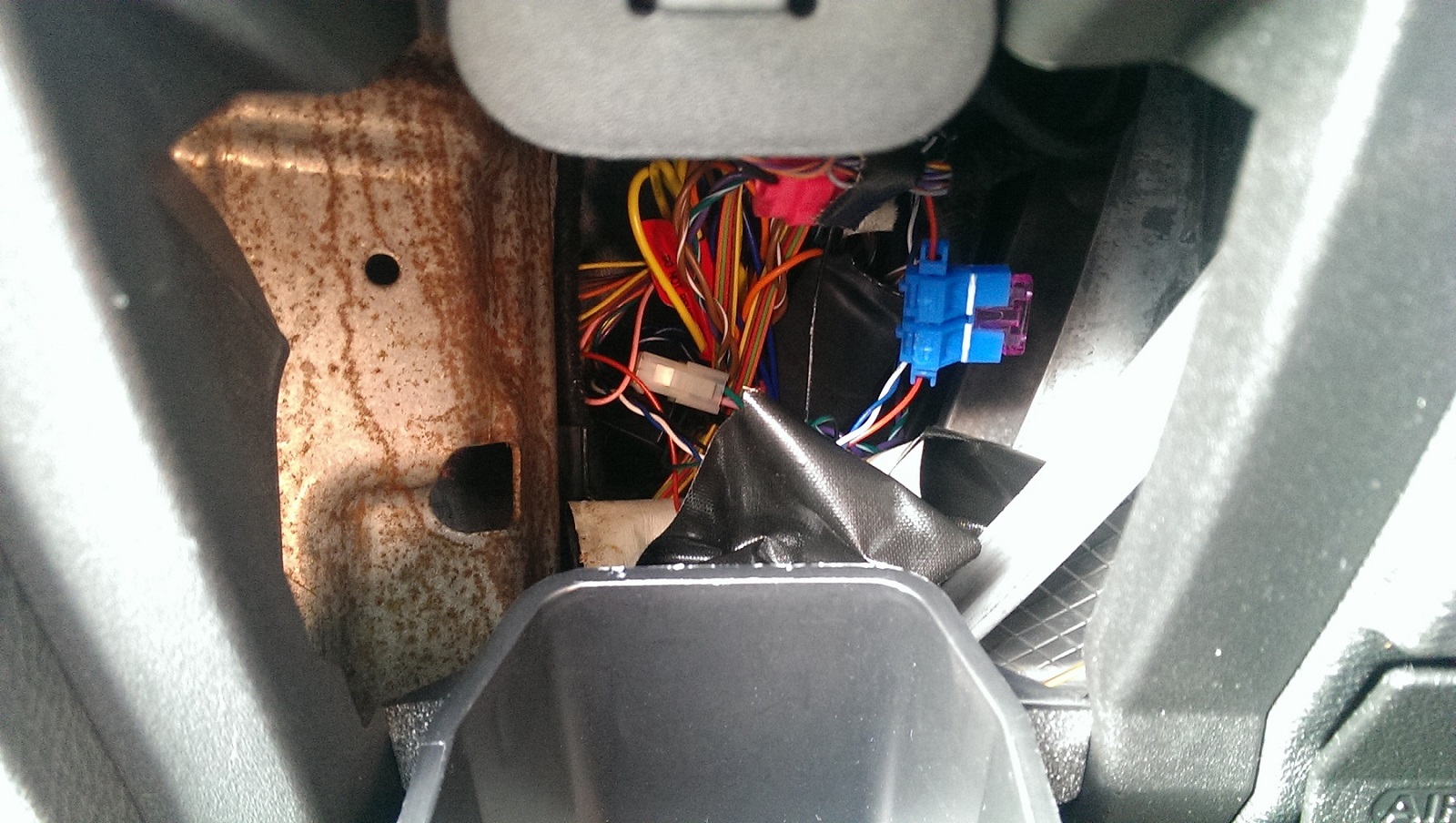

    Habe jetzt seit etwa 1 Monat ein Ford Mondeo.
    Habe vor her ein Audi a4 gehabt und mir hat der Mondeo so gefallen das ich ihn einfach haben musste.
    Heute hatte ich mal Zeit und wollte den OBD Anschluß suchen. Habe nachgelesen wo der ist und rausgefunden der soll unter dem Lichtschalter in der Klappe sein und machte sie auf und fand Rost. Setze hier mal ein Bild rein und würde gern mal eure ehrliche Meinung hören ob das schlimm ist. In dem Fach waren auch voll viele Kabel und eine Led die in regelmäßigen Abstanden leuchet. wäre mal Intressant wofür die ist. Aber kann mir vorstellen die ist für eine Marder schreck den der Vorbesitzer eingebaut hat und der Piept auch alle paar Sekunden.

  • Moin, schön ist das natürlich nicht, ist aber nicht weiter relevant.
    Die Kabel sind nicht original, guck doch was auf der piependen Box drauf steht. Aber Marder Schreck mach im Innenraum eigentlich keinen Sinn!

  • Also definitiv ist das Tape und einige dieser Kabel nicht original.
    Da muss jemand was gebastelt haben.
    Das mit dem Rost:
    Naja wird fast bei jedem mehr oder weniger so aussehen.
    Ändern kann man das auch nicht.
  • Was ich mich auch Frage ist der Kabel Salat wenn du raus finden solltest was das ist würde mich das interessieren
  • Das mit dem Rost ist nicht schlimm - ist halt Stahl ohne Oberflächenschutz, da nicht im Sichtfeld des Nutzers.
    Das ganze Auto wird dir eher kaputtgehen bzw. wegrosten als der Träger ;)
    Bzgl. dem Kabelsalat:
    Hat da mal jemand eine Funk-ZV, einen Regensensor oder eine Alarmanlage nachgerüstet?
    Das ist richtig.durch starke Temperaturunterschiede entsteht Schwitzwasser wie im Kühlschrank.Ich würde ein Filzband darüber kleben.Gibt es im Bamarkt, Rückseite hat eine Klebefläche.
    Aber mit dem Kabelsalat sieht schon wild aus.Bei mir ist da weder Rost noch Kabel zu sehen. ?(
  • Hab auch gerade geschaut da ist nix zu sehen
  • 2 Ideen
    1.Windschutzscheibe gewechselt und nicht richtig eingedichtet.
    2.Bei Einbau deines Kabelsalats die Kabeldurchführung so Beschädigt das Feuchtigkeit eindringt
    Das das Auto wegfault würde mich primär auch nicht so jucken , das dauert.
    Aber die ganze Elektik in diesem Bereich ist über die Feuchtigkeit sicher nicht begeistert.
  • Wo war denn die Rede von Feuchtigkeit ?
    Die freiligenden Stahlrohre unter dem A-Brett rosten schon von der Luftfeuchtigkeit........
  • Die freiligenden Stahlrohre unter dem A-Brett rosten schon von der Luftfeuchtigkeit........
    Das mag einerseits zwar sein, andererseits ist da unverkennbar aber etwas drübergelaufen.
  • Ich hatte bei meinen MK3 auch so einen Querträger (unterm Armaturenbrett, schön sichbar bei ausgebauten Handschuhfach) mit so einen "Flugrost bzw. Rost" .Nach 9 Jahren hat der nicht viel anders ausgeschaut, als ich meine GPS, Freisprecheinrichtung Verkabelung wieder zurück baute. :S Da würde ich überhaubt nicht´s machen.
    Zwecks den Kabeln, wird das einfachste sein wenn man´s rauskriegen will, Isolierband ab u. Kabel verfolgen bzw. durchmessen (anhand der Farben). ;)
    mfg
    abau011
  • Dieser Oberflächenrost ist normal weil nix geschützt ist vom Träger und hat keinerlei Einfluss auf die Stabilität.
    Das haben alle bisschen mehr oder weniger.
    Da muss man gar nichts machen.
    Was die Kabel betrifft kann man nix sagen weil man nicht weiss was da angeschlossen wurde das geht aus der Entfernung nicht.
    Und was den MK3 betrifft da war der Träger ja sichtbar, da hat Ford ja wenn gewünscht den Träger gewechselt auf Garantie.
    Aber durchrosten und Gefahr bestand zu keinerlei Zeitpunkt.
