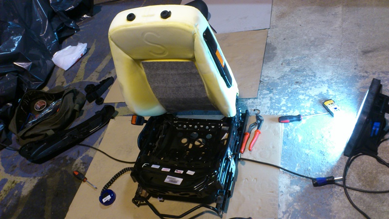

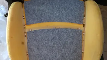

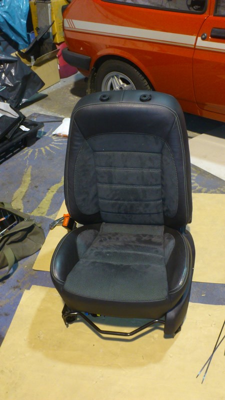

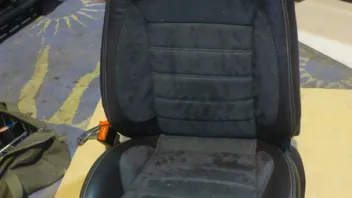

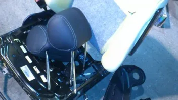

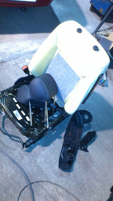

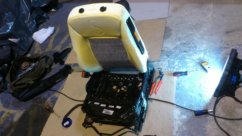

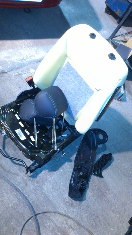

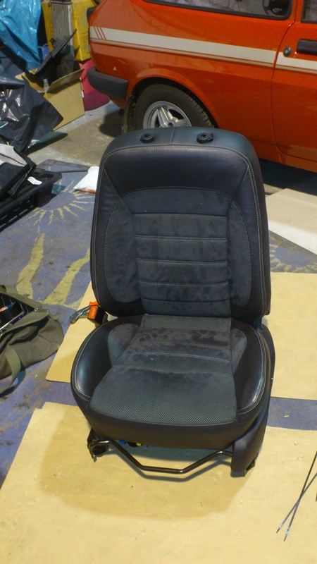

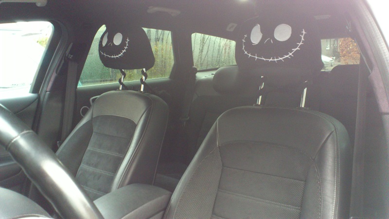

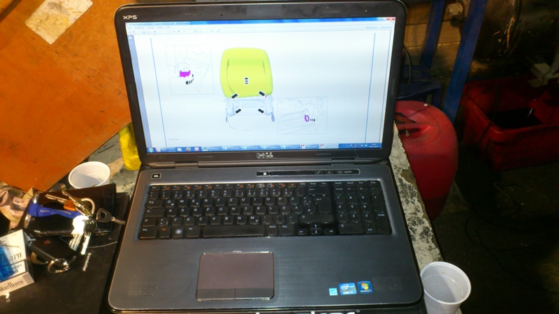

  • So hab mich heute mal an mein Fahrer-Sitz-Problemchen gemacht.
    Mit Hilfe war es aber dennoch eine 5 Stundenaktion vom Batterie abklemmen bis wir wieder aus der Halle rollten.
    Aber der "defekte" Fahrersitzt war echt nicht mehr zuretten. Komplettes Gestell des Tauschsitz war verzogen und verbogen darum hatten wir kurzerhand aus zwei Sitzen einen gemacht und meinen alten Stoffsitz als neue Basis genommen und ich denke mal das Ergebniss kann sich sehen lassen. Ich bin auf jedenfall zufrieden und jetzt funzt auch wieder alles.

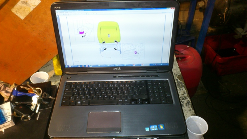

    Also dann noch mal einen RIESEN DANK an Cosworth und Marc060280 für die digitale Unterstüzung und auch die Alten Bilder von Mazel haben mir dabei sehr geholfen. :dankeschild::dankeschild::dankeschild:

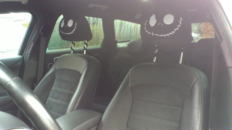

    Und zuletz noch schnell ein kleines Gimig mit realisiert
  • Hauptsache, das Ergebnis stimmt! :thumbup:
  • Klasse Arbeit, Respekt! :thumbup:
    Nur interessehalber; wie sieht denn die Rückseite der Kopfstützenbezüge aus?
    Danke. Ne da es ja Wollmützen sind ist die Rückseite recht uninteressant schwarz :D

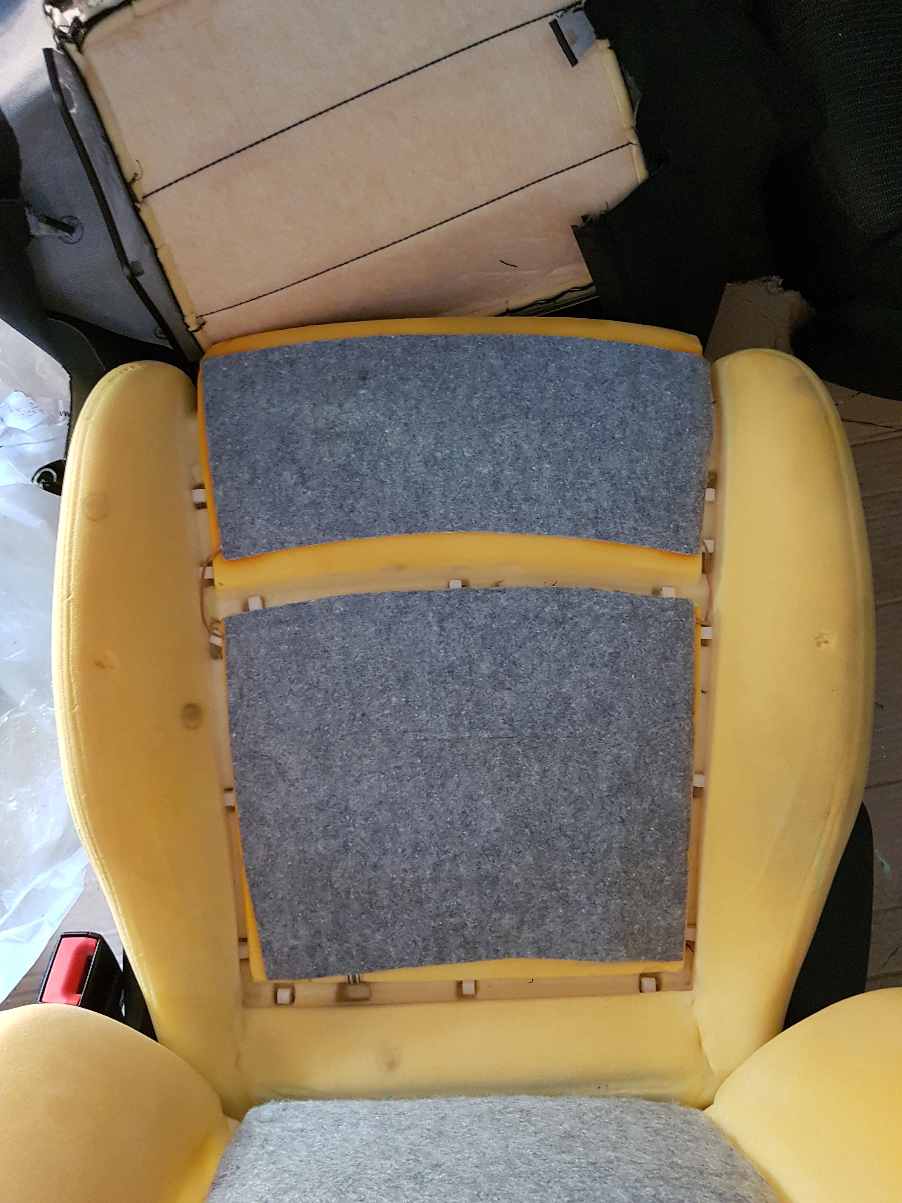

  • Hallo,
    ich grab das Thema wieder aus, da bei meinem (BJ 2011 und fast 200.000 km runter) beim Fahrersitz im Bereich der Lendenwirbelstütze scheinbar ein Querträger rausgegangen oder gebrochen ist. Damit ich mir das ansehen kann, muss der Sitzbezug der Lehne runter. Ich hab mir das schon durchgelesen und soweit alles klar (hatte mal bei einem Toyota Carina die Sitzbezüge gewechselt, also schon mal gemacht). Was mir aber Sorgen macht, ist der Passus "Stecker von Airbag trennen" wie oben geschrieben.
    Meine Frage: Wenn ich den Airbag ausstecke und dann wieder anstecke, habe ich dann eine Fehlermeldung und muss ich zum FFH Zwecks Quittierung im System oder läuft alles wieder ohne "digitales Rumgefummel"?
