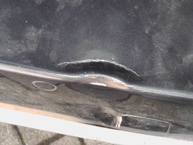

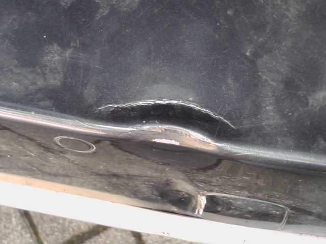

  • Hallo Leute,
    mir ist einer hinten mit der AHK auf eine Stoßstange gefahren :cursing: Könnt Kotzen... Der Typ ist weg...
    Nun die Frage an euch:
    Kann ich selber diese Delle mit nem Fön einigermaßen reparieren ?
    Hat das schon jemand von euch gemacht ?

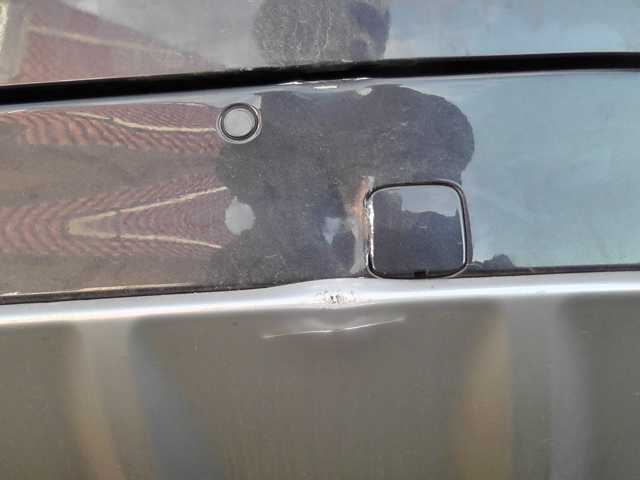

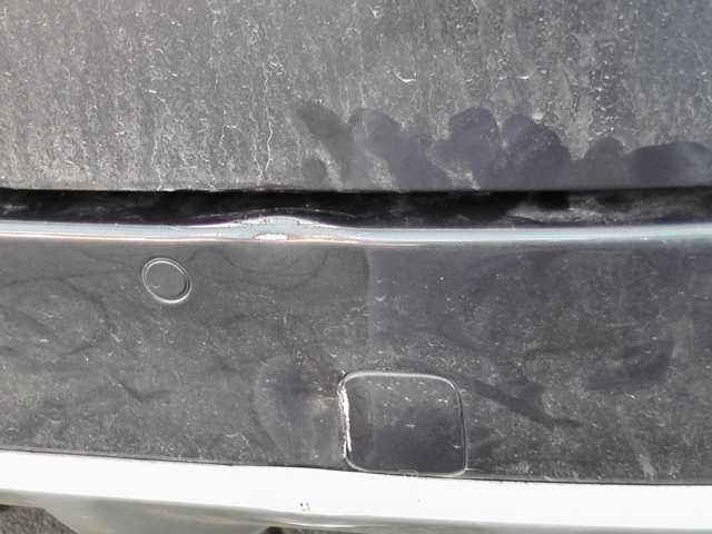

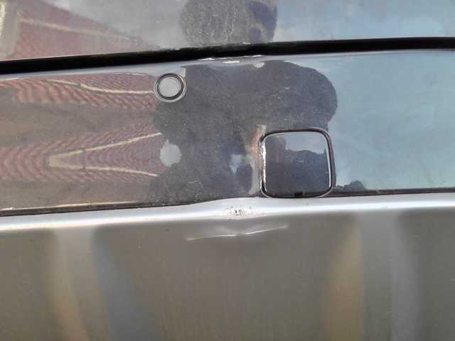

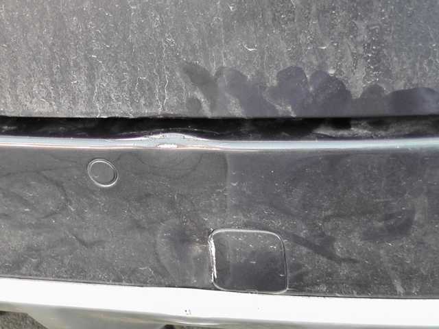

  • Ja, ich, siehe hier - gleiche Dellenart wie Du, nur war ich selber schuld.
    Aber ausgebeult habe ich das nicht, nur ein bischen warmgemacht mit dem Fön und dann beilackiert. Ich glaube nicht, dass man das vernünftig hinbekommt. Ich hatte dann aber das Glück, dass ich ein paar Wochen danach dann auf einer Dienstfahrt einen Rempler hatte, sodass mir dann die Versicherung meines AG die Stosstange ersetzt hat, was steile 1300 Euro gekostet hat.
    Aber ich wäre damit, wie ich es hinbekommen hatte, auch langfristig zufrieden gewesen. Du siehst ja beim Bild mit geschlossener Klappe, das hat man nur gesehen, wenn sie auf war.

  • Hi du...
    Das ist ja fast das selbe wie bei mir... Ausser die größe...
    Das hast aber echt gut hin bekommen :thumbup:
    Wie hast dann die delle raus geholt ?
  • Einfach nur mit dem Fön von außen warmgemacht und dann von oben und vorne gedrückt....das hat sich dann von selber wieder zurechtgezogen. Aber wie gesagt nicht so, dass man es nicht mehr sieht. Die abgeplatzte Lack habe ich mit dem Drehmelweggefräst und angeglichen.
