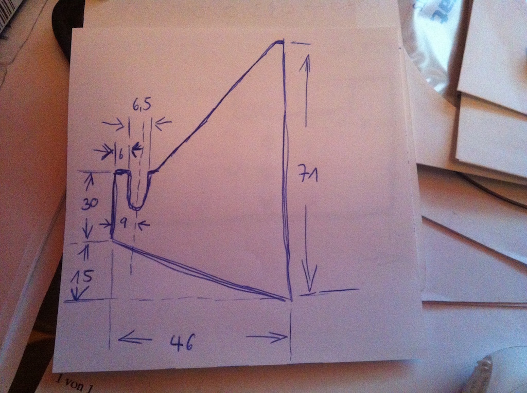

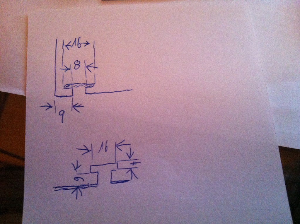

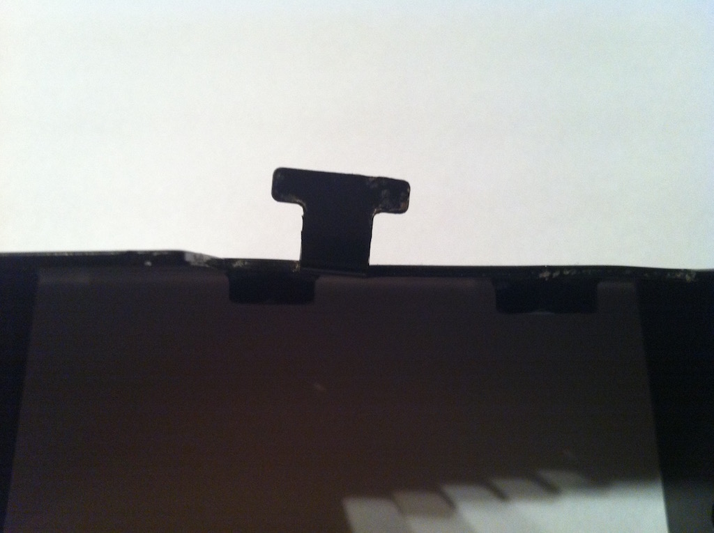

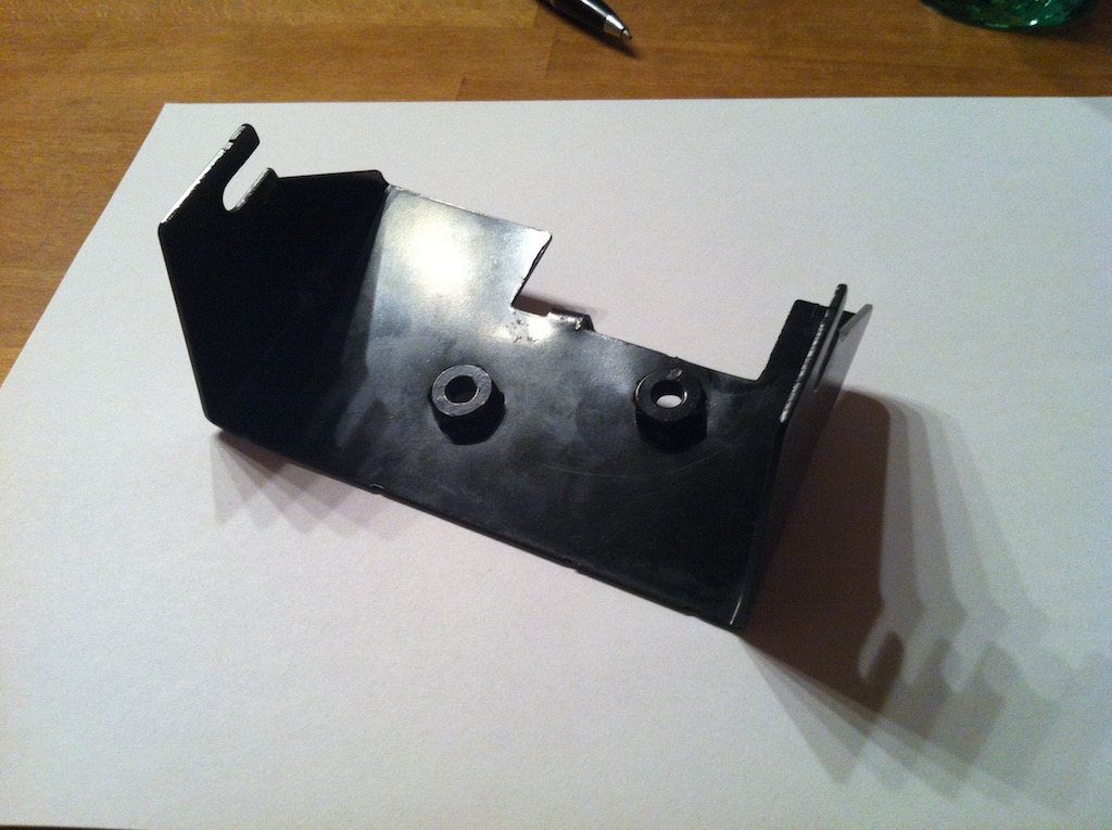

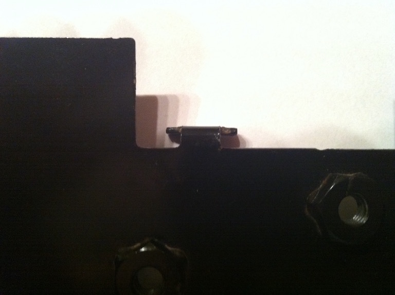

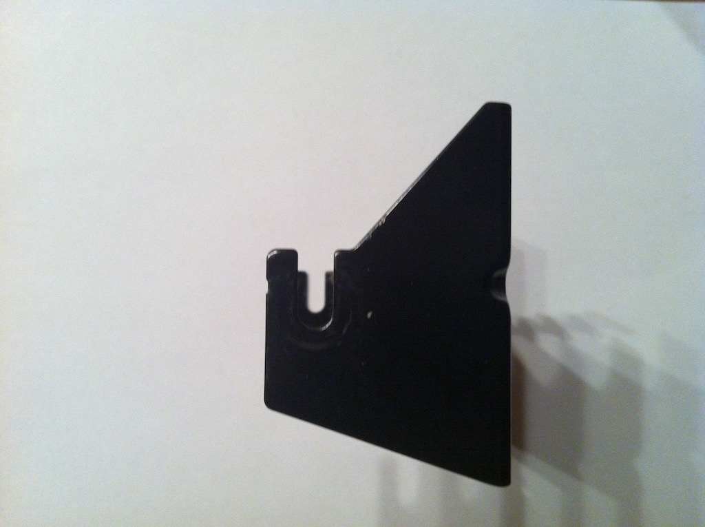

  • vielleicht hilft es ja dem ein oder anderen Suchenden ,da die Halter auf dem Gebrauchtmarkt
    wirklich rar gesät sind .
    3 Mal editiert, zuletzt von digdog (9. März 2016 um 20:45)
  • Ein Maß fehlt da aber noch :)
    Die Tiefe der "U"-Fräsung... 8)
    Ansonsten: Gute Arbeit, und auch hilfreich für viele - auch wenn ich keinen brauche ;)
    Stimmt , das ist die versteckte Denksportaufgabe, anhand des Fotos und der angebebenen Maße
    über das Grössenvehältniss die Tiefe der "U" Fräsung selber raus bekommen.
    Wer es rausbekommt und hier postet bekommt ne Panzerfahrt in der Eifel.
    Eifel wird gestellt Panzer muss mitgebracht warden. :D

    Dein Beitrag kam genau zur richtigen Zeit; ich wollte das demnächst in Angriff nehmen und brauche mir jetzt nichts eigenes zu konstruieren ;)
    Habe mir gerade auch noch das 'Abschirmblech' für das Haubenschloss besorgt, damit vollends alles komplett ist.

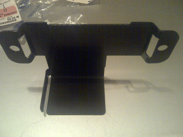

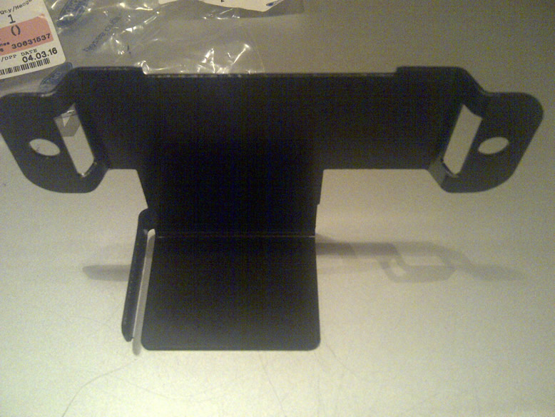

    So sieht es aus:

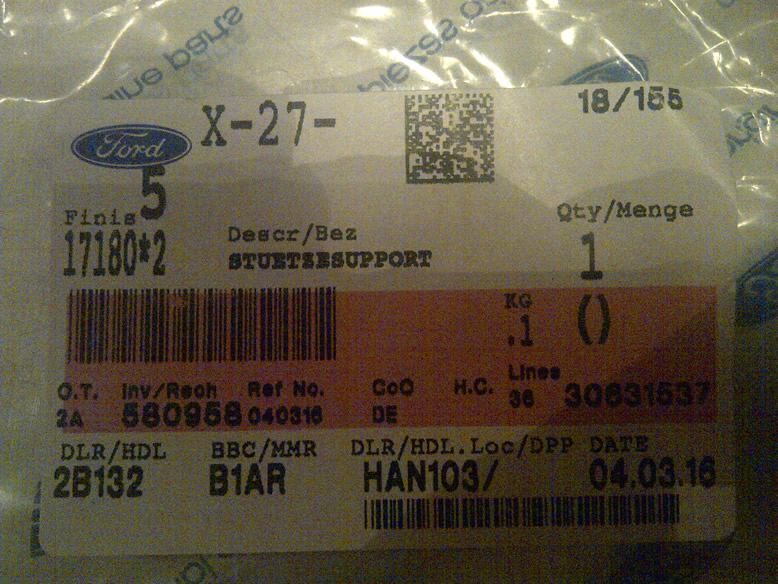

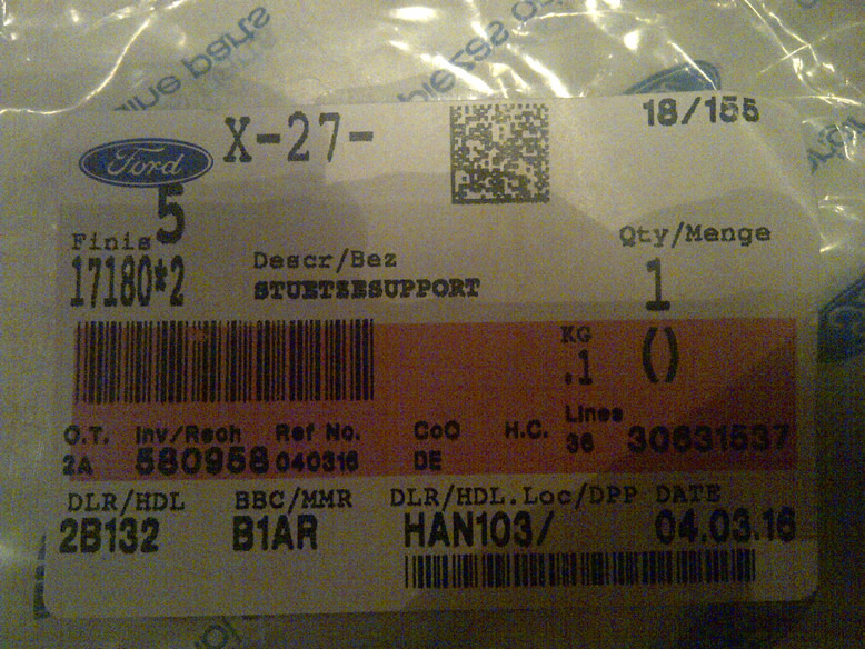

    Und das steht auf der Verpackung:
    Laut Rechnung ist es eine "Halterung Motor" und kostet 8,39€ +MWSt
  • Laut Rechnung ist es eine "Halterung Motor" und kostet 8,39? +MWSt
    Und laut dem Aufklener ist es ein "Stützesupport" :D
