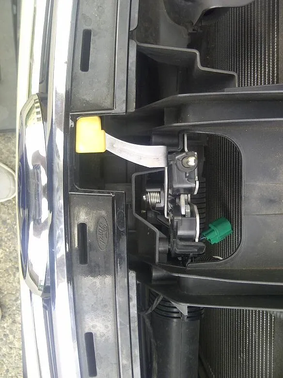

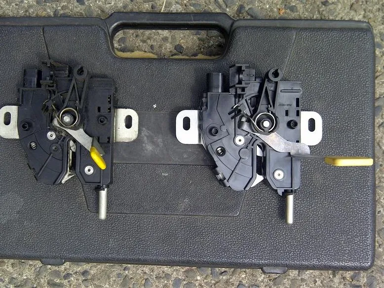

Gebastelt habe ich auch schon etwas Anderes, nämlich am Haubenschloss. Habe bei ibäh dieses hier gefunden und bei dem Preis einfach 'mal bestellt. Geliefert wurde - wie abgebildet - die vFl-Ausführung.
Hier der Vergleich: mit dem kleinen Hebel das originale aus meinem Fl, mit dem großen das 'neue' mit Alarmkontakt.Wie man sieht unterscheiden sie sich äußerlich nur im Entriegelungshebel.
Den kann man nach Entfernen der Schenkelfeder und des Auslösehebels abziehen und durch den der jeweils anderen Ausführung ersetzen; ggf. die Welle ringsum ein klein bisschen anschleifen damit es einfacher geht.
Geht auf jeden Fall einfacher als das an anderer Stelle schon erwähnte Verbiegen des Hebels. Und Ändern muss man das Ding, denn direkt passt das vFl-Schloss nicht in den Fl:Ach ja - beim Einbau nicht (wie ich) ein Schwätzchen mit vorbeikommenden Nachbarn halten sondern konzentriert arbeiten und das Einhängen des Haubenzugs nicht vergessen
Wenn die Haube erst einmal zu ist kommt man von unten (zumindest beim 2.2er Diesel) nur noch sehr schwer dran - und wenn das Abschirmblech auch montiert ist gar nicht mehr ...

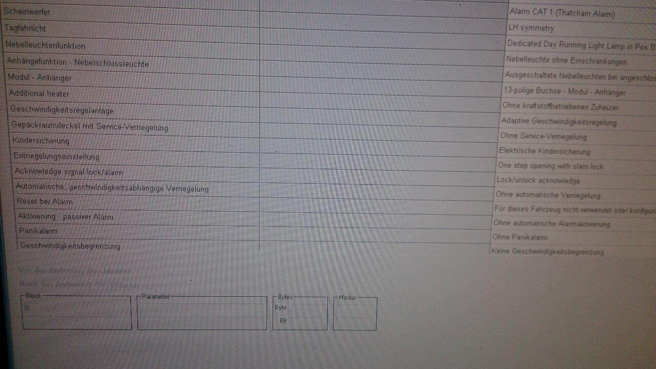

Es sind ja in der Tat 3 Werte im ELM
ein mal Thatcham, einmal Movement Sensor und Level Sensor.nun gibt es noch einen Eintrag Retrigg an / aus was auch immer das für die Alarmanlage ist ... das wüsste ich gerne.
Ob die Alarmanlage nach einmaliger Auslösung sich nochmal scharf stellt oder nicht.
Die Änderungen kann man auf deutsch im IDS sehen.

Kann mir einer die vorletzten 3 Einträge erklären, bzw. Die hinterlegte Einstellungen im ccc.
