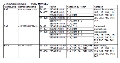

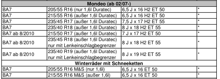

Oki, dann hatte ich das mit den 225 falsch im Gedächtnis. Also 235/40 auf den Y18" sind kein Problem, mich stört die optik der Ballons doch ziemlich, ausserdem sind die 40er günstiger.
Danke.
Ich hatte noch das auf dem Rechner:
Da haben wir den Begrenzer ab 8/2010, aber nur bei den 235/45, d.h. bei 235/40 kann der weg?
Weg lassen kannst du den LESB eigentlich nur wenn nix schleift.
