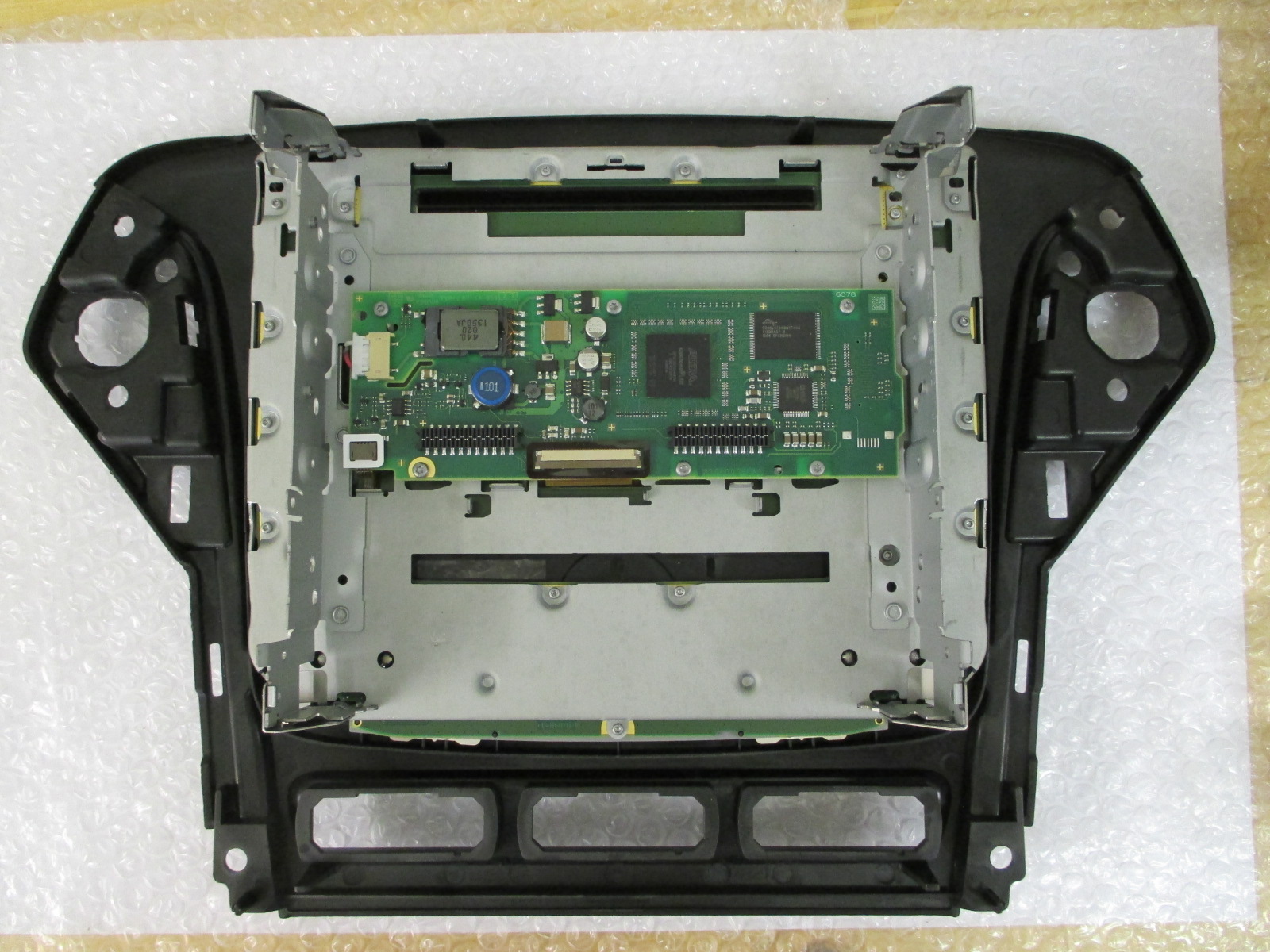

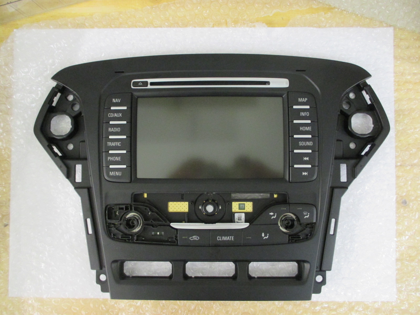

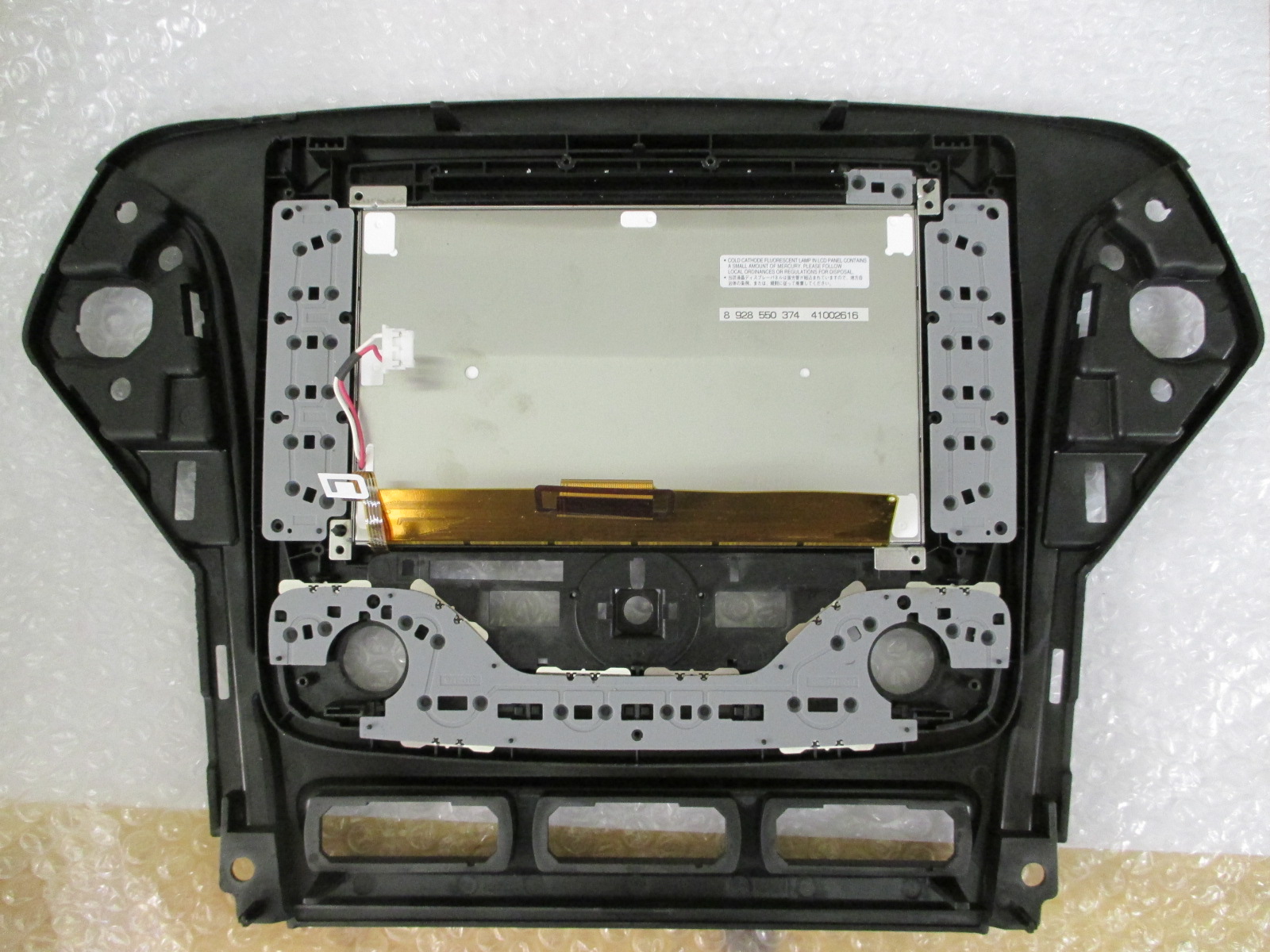

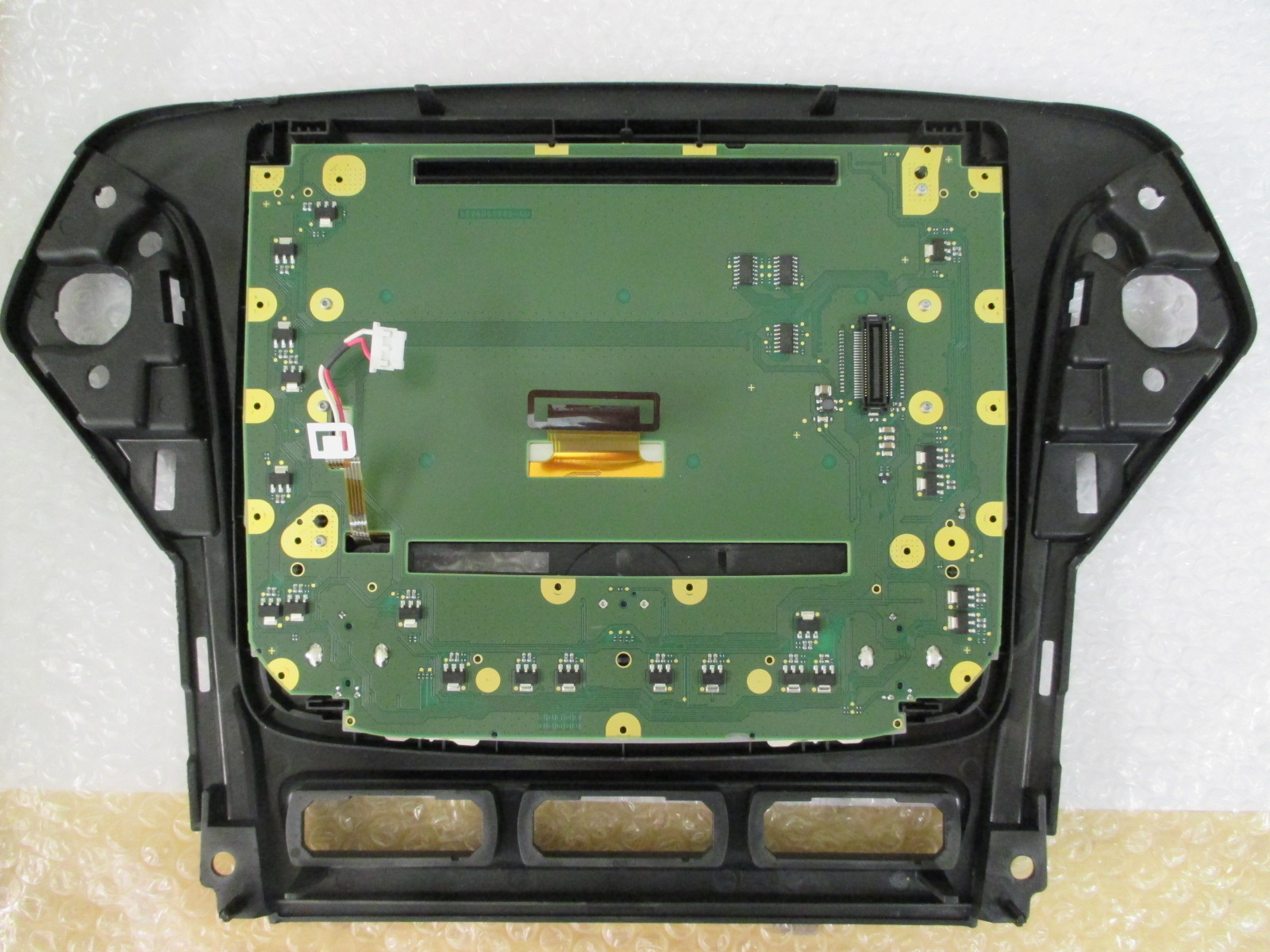

Ich hab eine komplette Bilderserie, bin aber noch nicht zu gekommen die Online zu stellen
Im Grund alles einfach nur geschraubt... aber jede Menge davon! Leg einfach los, zum Glück gibt es nur zwei verschiedene Schraubenarten, da kann man nicht viel,falsch machen. -
