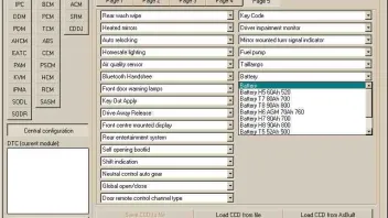

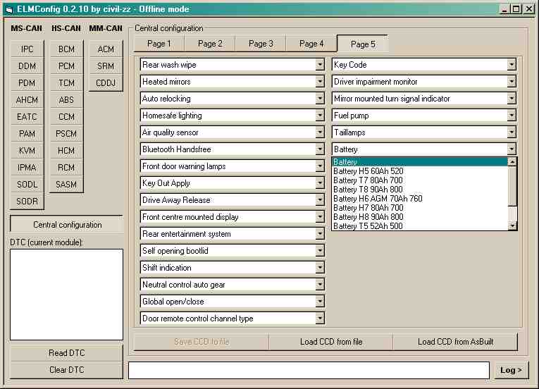

Kann bei meinem Mondeo Turnier BJ 2011 die Batterie hinterlegt werden (habe Batteriewächter drin, weiß aber nicht, ob Programmierung möglich ist)?
Wo kann ich o.a. Information heraus lesen (Bedienungsanleitung, ETIS, ...)????
Wie lauten die Programmschritten, damit man auf das Menü zum Auswählen der Batterie kommt (also im ETIS / IDS, muss dem FFH das leider selber bei bringen, wenn meiner einen Programmpunkt hätte)?
Falls es hierzu schon eine Anleitung gibt, würde ich mich über einen Link freuen!
Lg, Thomas
geht bei allen MK4.
Schreib doch am besten Marc mal an. Ich könnte Dir nur die Schritte im ElmConfig erklären.
eigentlich einfach ... im IDS Standard
... Modulprogrammierung
.... Modul neu programmieren
..... dann die CCC auslesen
...... CCC bearbeiten ( Batterie ist ganz unten )
....... speichern fertig
man kann aber keine neuen eigenen Batterien hinzufügen sondern nur die vorhandenen nehmen

Mir gehts um die Möglichkeit mittels forscan den Batterietyp in der CCC zu ändern. Wenn man mal zB. mal den 1.6 Ecoboost mit Start/Stopp nimmt - der hat standardmäßig eine 75 Ah / 760 A EFB (in elmconfig mit dem Kürzel "IF" bezeichnet) verbaut. In forscan gibts diese Option mit der 75er gar nicht. Daher die Frage ob es jetzt was ausmacht wenn man einfach einen anderen Wert einstellt der der 75er "nahekommt", zb 80 Ah etc.? Die Frage bezieht sich hauptsächlich auf die Mondeos die bereits den Batteriesensor besitzen.
Im Grunde wurde das ja hier nie eindeutig geklärt![]()
Ist das eigentlich egal ob man diese Einstellungen mit forscan oder elmconfig ändert? Im Grunde besteht ja hier bei forscan Nachbesserungsbedarf.![]()
gegenfrage: was befürchtest du, was passieren könnte, wenn du statt 75ah 80ah einstellst.
die hinterlegten parameter sind doch fürs energie- bzw. lademanagement. eine autobatterie wird in den seltensten fällen immer wieder bis zum äussersten vollgeladen. wenn nun knapp 7 % mehr kapazität hinterlegt sind und dieses plus an die lichtmaschine gemeldet wird nach dem motto: mach mal 80ah voll... die lima aber ohnehin im grunde nie die hinterlegte kapazität gänzlich versorgt... kann im besten oder schlimmsten fall doch nur *passieren*, dass die 75ah etwas voller wird und ihre kapazität etwas besser ausgereizt wird.
anders sähe es bei grösseren abweichungen aus, denke ich mir, und zwar nicht nur nach oben, sondern auch nach unten. eine 100ah reinkloppen ohne die parameter zu verändern, dürfte perspektivisch dem akku nicht guttun.
soweit mein laienhaftes verständnis (das u.a. aus aktuelller recherche zum thema und werkstattgesprächen resultiert, da ich vorhabe, auch eine 80ah im 1.6 eb einzubauen, allerdings ohne im bc rumzuschreiben).
