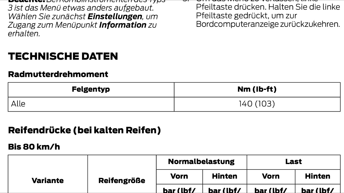

kann mir jemand sagen, wie hoch das korrekte Anzugsdrehmoment bei unsren Mondis laut Ford ist?
In meiner BA steht etwas von 140 nm, egal welche Felgengröße. Kann das sein?
Gruß Martin

Bei mir in der Betriebsanleitung steht nämlich:
so ich ergänze noch einmal ...
Radmutter - Stahlfelge M12
silberfarben 140 Nm
2-teilige Radmutter -
Leichtmetallfelge M12 mit konischer Unterlegscheibe 140 Nm
2-teiliges Felgenschloss -
Leichtmetallfelge M12 mit konischer Unterlegscheibe 110 Nm
1-teiliges Felgenschloss -
Leichtmetallfelge M12 140 Nm
Alle Muttern M14 einschließlich
Felgenschlösser 170 Nm
denke das enthält nun wirklich alles ... beide Angaben sind also richtig, davon abgesehen ist bissl fester als 110Nm auch nicht schlimm ( wohlgemerkt bisschen also nicht 170Nm )

Also hat meine BA mit 140 Nm doch Recht. Mir erschien das etwas hoch, aber sei es drum. Ford wird sich schon was dabei gedacht haben.

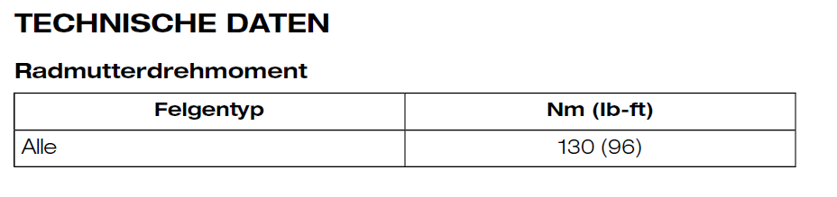

Nein .. in dem Fall ist 130Nm eine veraltete Angabe
War es nicht so, dass bei 140NM bei manchen der Bolzen gebrochen war? Das hatte ich hier irgendwo gelesen, seitdem ziehe ich nur noch mit 130NM an
Seitdem ich meinen Mondeo habe ziehe ich schon immer die Muttern mit 130Nm fest.
Der kleine Unterschied von 10 NM mehr wird wohl keinen Bolzen zum Brechen bringen....
