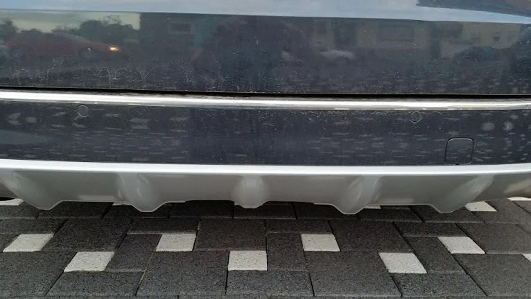

  • Wenn ich das laut deinem Avatar richtig sehe hast du doch einen Titanium, und zu dem Thema gibts auch schon reichlich infos und Bilder.
    Eine Blende wie beim Mk3 gibt es nicht, der Ausschnitt ist minimal sichtbar, beim E-Satz ist normal ein Modul dabei.

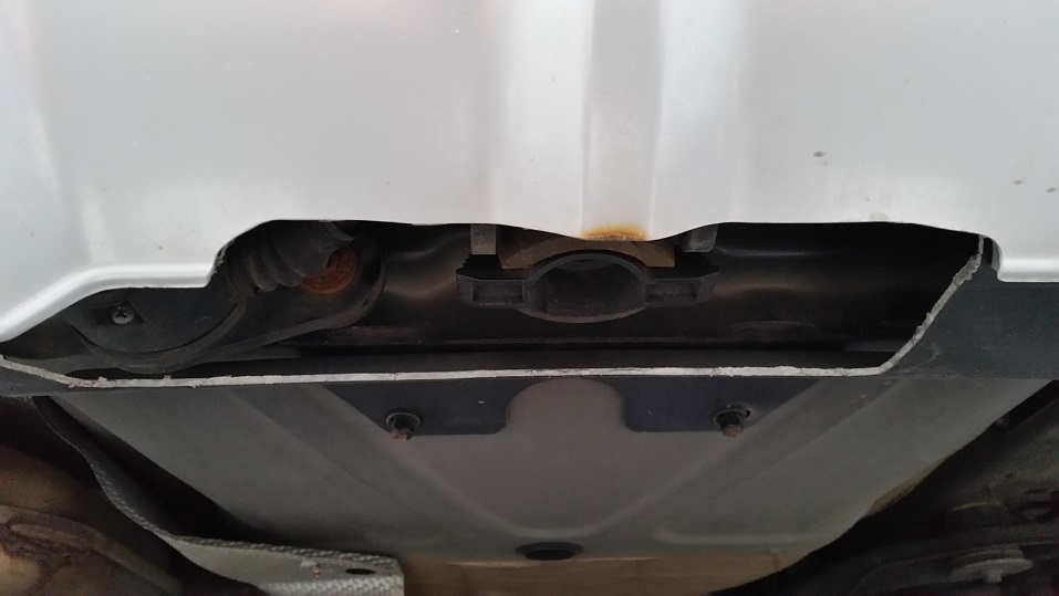

  • Habe mit vor 3 Tagen eine abnehmbare von Auto Hak bei https://mk4-forum.denkdose.de/www.kupplung.de gekauft für 260€ inkl E-Satz, Dauerstromleitung und Versandkosten.
    Beim Newsletter anmelden bringt 10€ Rabatt.
    Habe mich für die Variante entschieden, wo die Stange waagerecht in Fahrtrichtung rein gesteckt wird und nicht von unten.
    Aber aufgrund des Rieger Bodykits geht leider nur diese Variante.

    Und bei mir muss ich keinen sichtbaren Schnitt machen. Die Aufnahme, also wo der Kugelkopf reingesteckt wird, und die Steckdose sind permanent sichtbar, da unterhalb der Unterkante der Heckschürze.
    Bei mir wird es durch das Rieger Bodykit dann so sein, dass diese Aufnahme und die Steckdose direkt hinter dem Gitter des Bodykits ist und nur wenig sichtbar ist.
    Muss dann nur das Gitter so befestigen, dass ich es schnell abbekomme.
