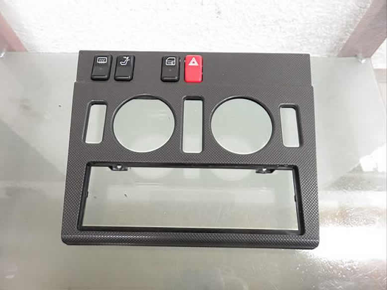

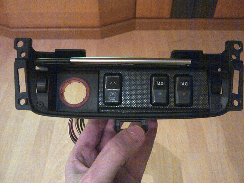

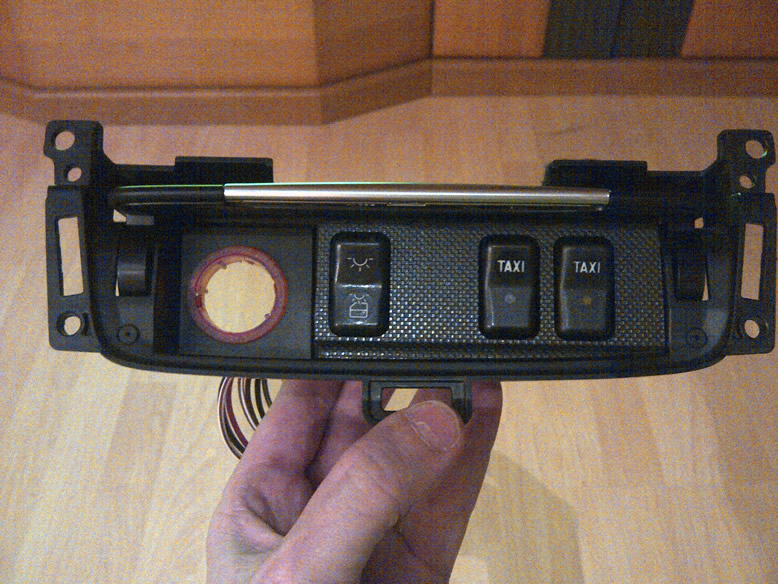

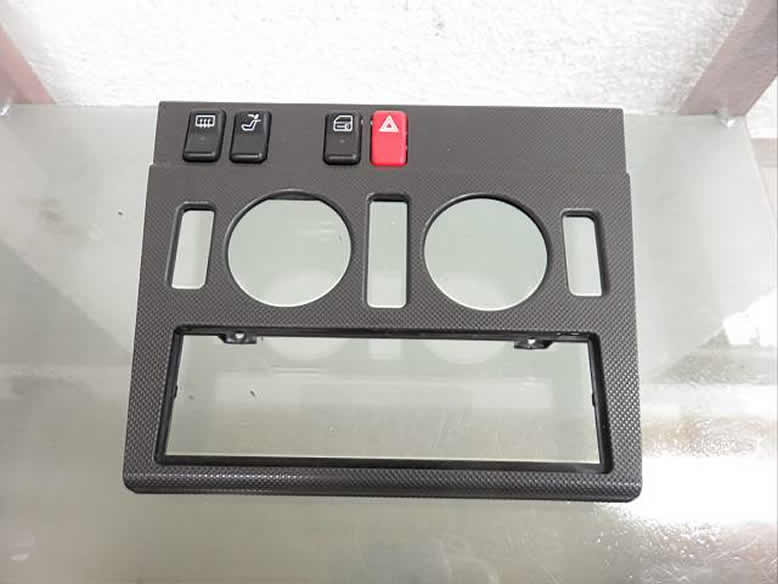

    In der Zwischenzeit habe ich mir aber durchaus Gedanken um die endgültige Umsetzung gemacht und bin nach verschiedenen Abschweifungen über Mondeo-Mk3-Schalter und VW-Teile letztlich doch zu meinem Fundus aus W124-Zeiten zurückgekehrt. Die Frage war nur, wo und vor allem wie ich die Schalter angemessen unterbringe. Dabei bin ich auf folgendes Teil aus dem W202 (erste C-Klasse) gestoßen:
    Im Gegensatz zum 124er ist hier die Frontblende mit der Halterung für die Schaltersockel verbunden und nach ein "bisschen" Dremel-Einsatz und dem Austausch der Schalter und Sockel gegen passende Exemplare sah das Ergebnis dann so aus:

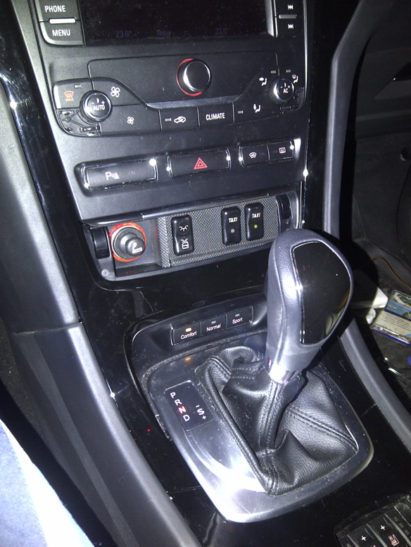

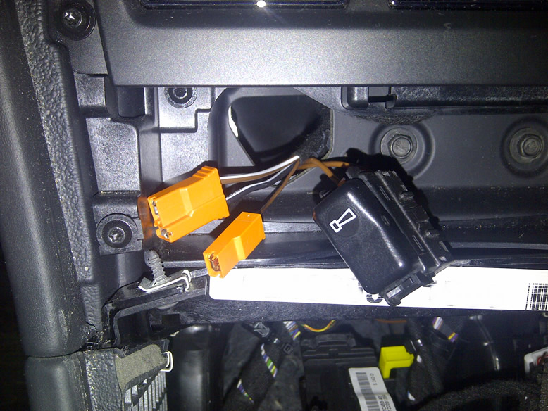

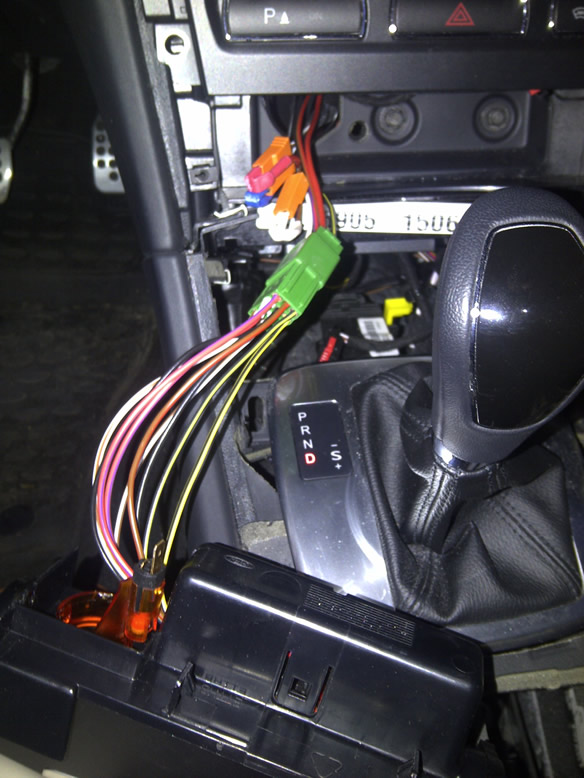

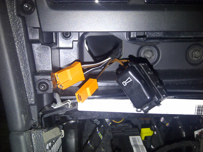

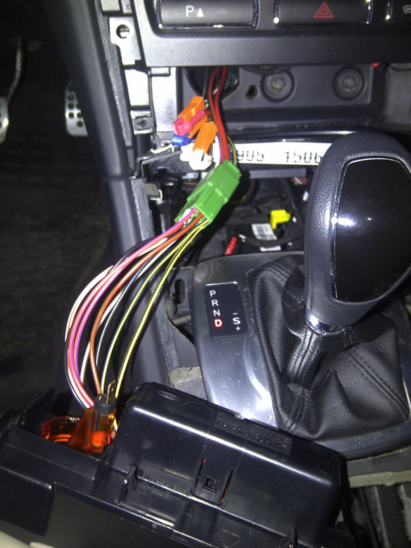

    Links der Lichtschalter mit dem ich jetzt zwischen Türkontakt, 'alles aus' und Dauerlicht wechseln kann. Dazu habe ich die Masseleitung , die ich vorher nur 'angezapft' hatte, jetzt unterbrochen und durch den Schalter geschleift. Ganz rechts der Schalter für das Dachzeichen, der daneben versorgt eine Handyhalterung mit Strom und soll noch gegen einen mit passendem Symbol getauscht werden. Die Leitungen habe ich durch die Öffnung der Aschenbecherbeleuchtung geführt und die Einheit mit Montageband eingeklebt.
    Das Ganze dann noch mit einem 12-fach-Stecker verkabelt, damit man das Konstrukt für Servicezwecke auch problemlos ausbauen kann und die Beleuchtung des Zigarrenanzünders gegen eine passende LED getauscht:

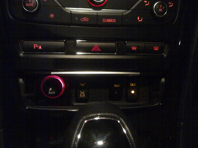

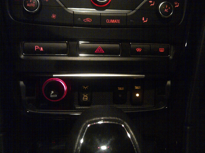

    Fertig montiert sieht das Ganze jetzt so aus:
    Die Klappe lässt sich nach wie vor schließen und verdeckt dann die Schalterleiste.
    Der Zigarrenanzünder kann nach wie vor als 'Stromquelle' benutzt werden.
    Einmal editiert, zuletzt von chickensam53 (17. Dezember 2015 um 16:02)

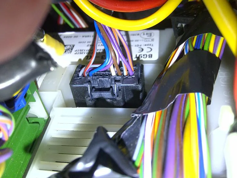

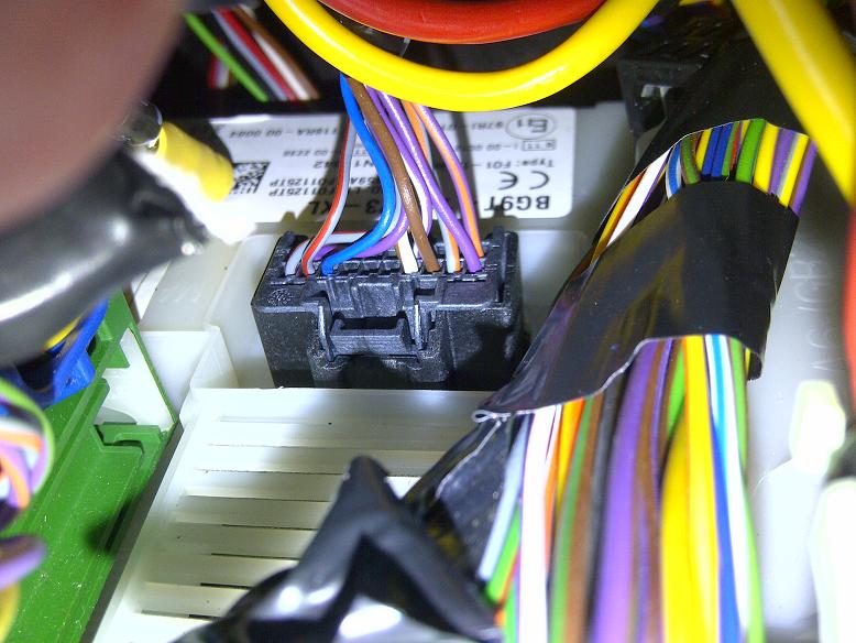

  • die Kabelfarben unterscheiden sich ja Ford-üblich 'mal wieder vom Schaltplan ...
    das liegt daran das Du den falschen Schaltplan (der im Link ist vom vFL) benutzt.
  • @ DeltaF: Das scheint nur so, man kommt da prima vorbei. Außerdem steht der Wählhebel normalerweise auf 'D', wenn ich den Schalter brauche :D
    @ BBG-AE 185: Danke für den Hinweis; es sollte eigentlich der vom FL sein. Ist aber nicht so schlimm, weil - wie schon weiter oben geschrieben - nicht die Kabelfarbe sondern die Position im Stecker anders ist.
    Hast Du denn Pläne vom FL zur Hand?

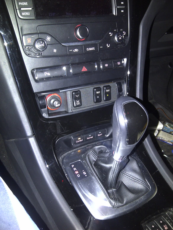

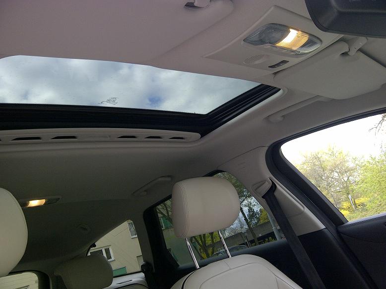

    Hier noch ein Bild im Betrieb, nur von der Innenbeleuchtung erhellt:
    Mir fällt gerade auf, dass sich sogar die Ambienteleuchten im Wählhebel spiegeln ;)
