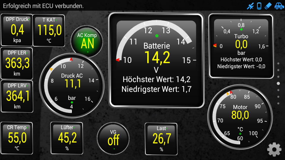

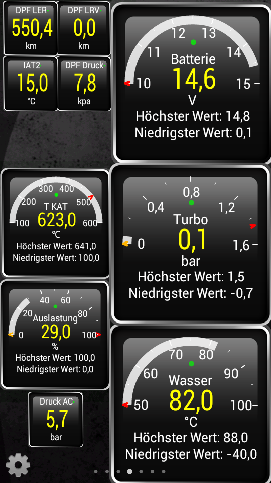

Ich habe mich mit der App "Torque Pro" beschäftigt und lasse mir damit eine Menge interessante Werte rund um den DPF & Motor anzeigen. Zusätzlich kann man in der App die Standard OBD2 Werte wie
- Motortemperatur
- Ladedruck
- Batteriespannung
- Ansauglufttemperatur
- etc.
anzeigen.
Ich habe im S-MAx Forum diesen Beitrag ins Leben gerufen:
Momentan lasse ich mir folgende Sachen auf dem Handy (Android) anzeigen:

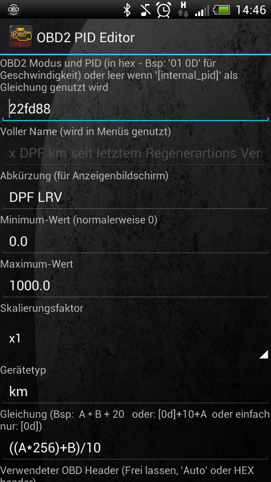

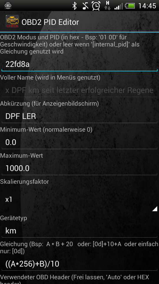

- km seit letztem Regenerationsversuch
- km seit letzter erfolgreicher Regeneration

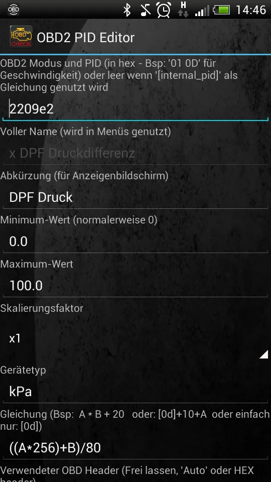

- DPF Differenzdruck
- Abgastemperatur nach dem Kat (also vor dem DPF)
- Kühlerlüfter Drehzahl in %
- Vorglühen AN/AUS
- Druck der Klimaanlage

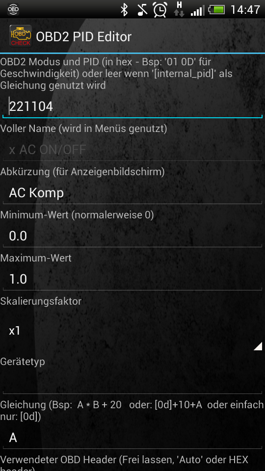

- Klimakompressor AN/AUS

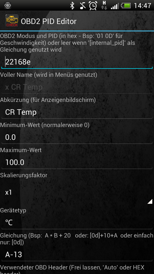

- Temperatur im Commonrail
Leider klappt dies beim S-MAx scheinbar nicht bei allen Motorvarianten & Bauzeiträumen. Beim Mondeo sollte es aber prinzipiel genauso möglich sein.
Ihr könnt das ja für euch mal ausprobieren!
Ich stelle die Bilder hier auch gleich mal rein, damit ihr euch dort nicht extra anmelden müßt.
