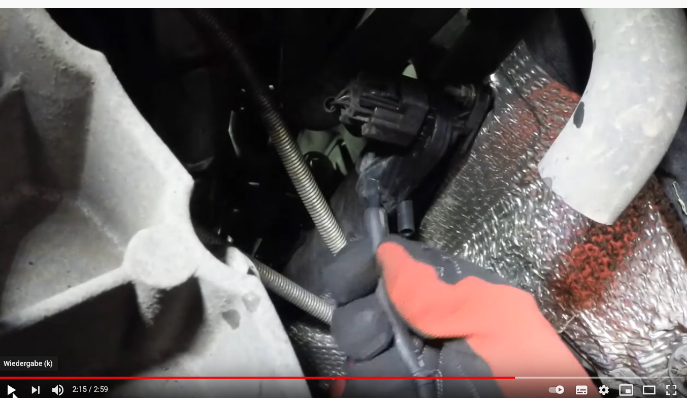

Und der DD-Sensor ist enorm verbastelt verbaut unter dem Auto ?
Was muss man in Euro rechnen, Sensor, Wechsel plus Anlernen in einer freien Garage oder Ford?

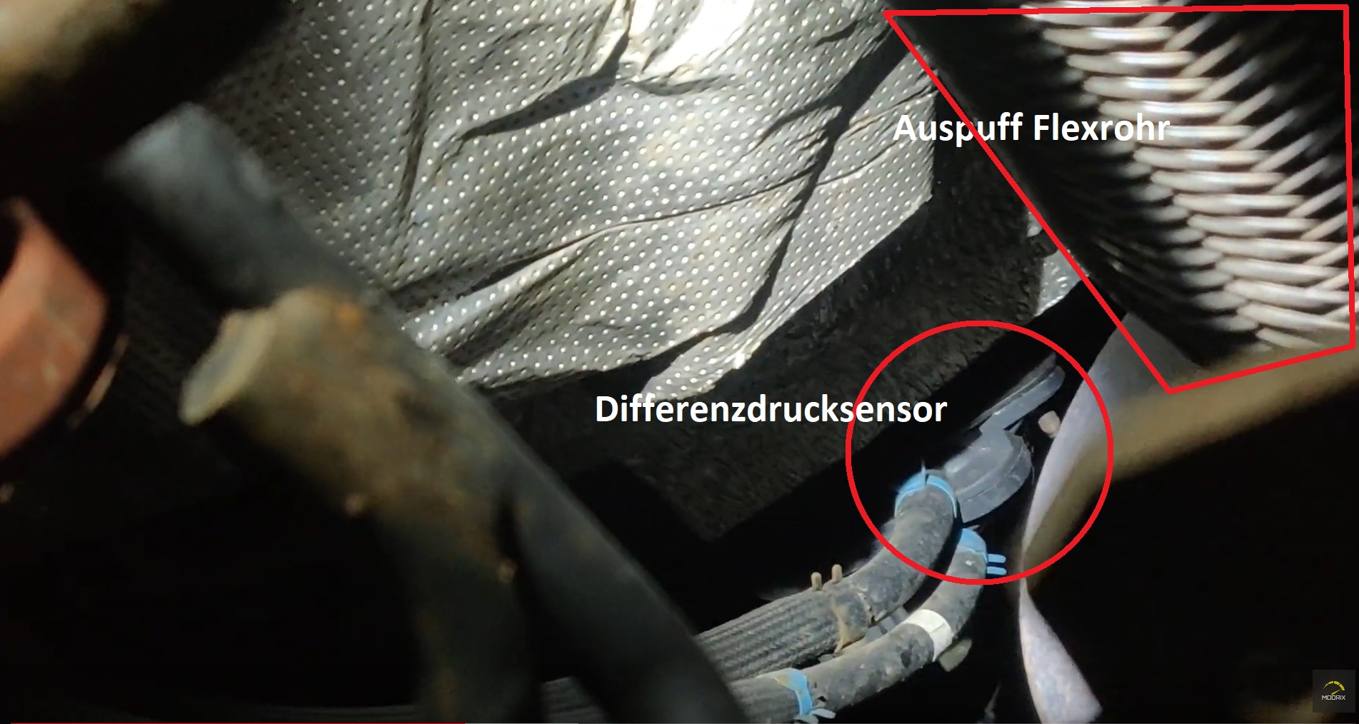

So sieht das da unten aus: https://www.youtube.com/watch?v=iXZdeL…l=febi.bilstein

na sieht doch einfach aus, vorausgesetzt man hat eine Bühne und auch eine Heizung bei der Kälte![]()
Aber oben steht, dass es schwer zugänglich sei. Auch beim Youtube Clip ist so ein "Rohr" offen, also muss doch was weggebaut worden sein...
Was für ein Rohr meinst du? Was soll da weggebaut sein?

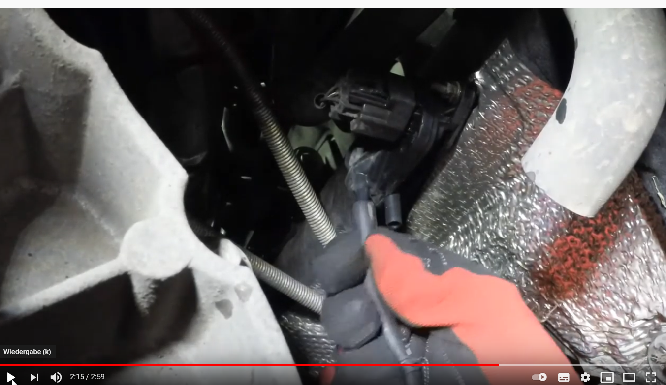

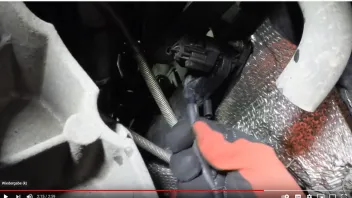

und wo genau ist jetzt der Differenzdrucksensor genau verbaut, also dem Abgasrohr folgend, ab dem DPF in Richtung Motorraum... Kommt man mit Hebebühne dann wirklich ohne OP-Hände dazu?
leider wird das nicht ganz klar, wenn man nur den Video schaut, da müsste man den Mondeo aus dem FF kennen;)
Wenn du aufpasst dann schon![]()
Oder dem Gummischlauch folgend.
Siehst du doch auch in dem Video bzw. auf dem Screenshot den du da gemacht hast wo das Ding sitzt.

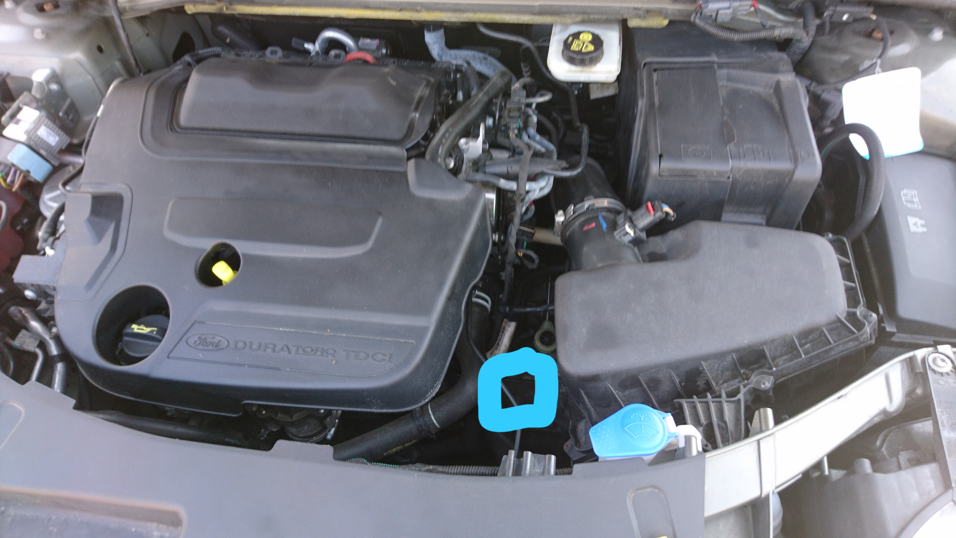

man kommt an sich ganz gut von oben dran, wenn man die Batterie ausbaut.
Der DDS sitzt etwa dahinter an der Wand der Fahrgastzelle.

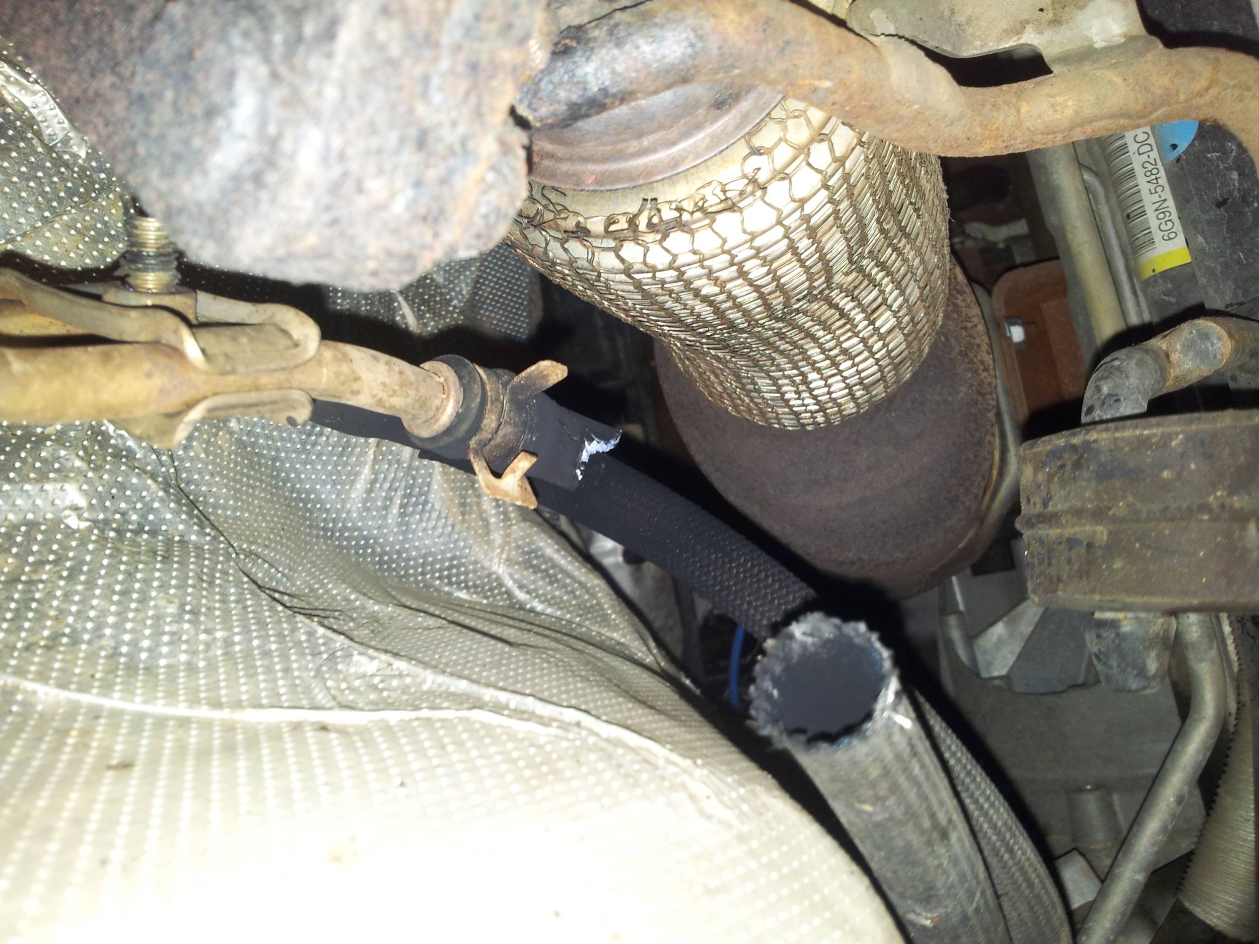

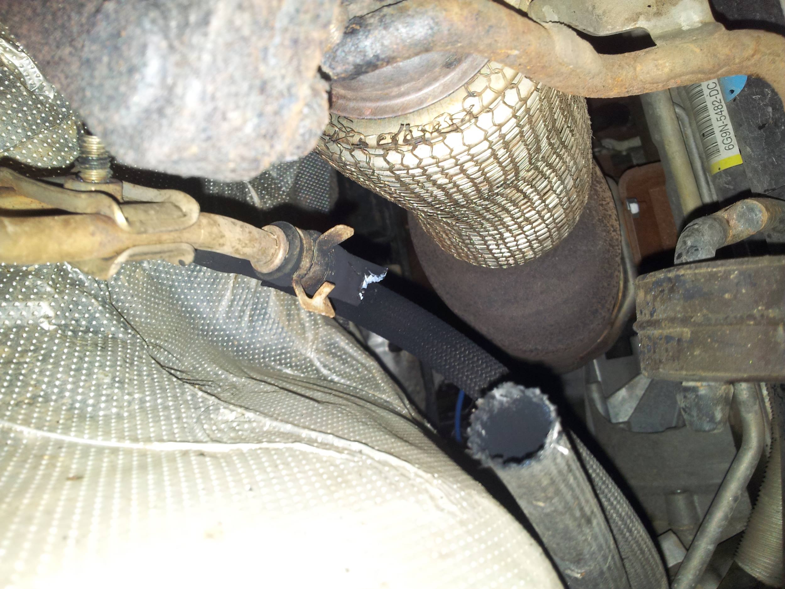

Habe den dds von meinen 2.2 von ihnen mit den rohren ausgebaut. Ging deutlich einfacher als von oben
Durch das Loch vom Handbremshebel?
Da hätte ich gerne ein Video.
