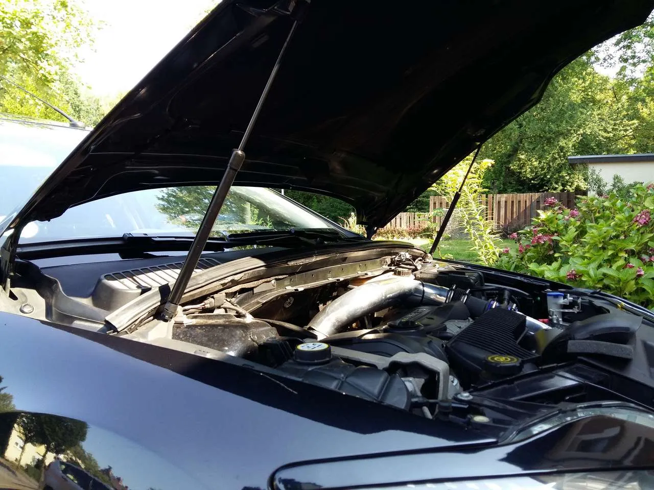

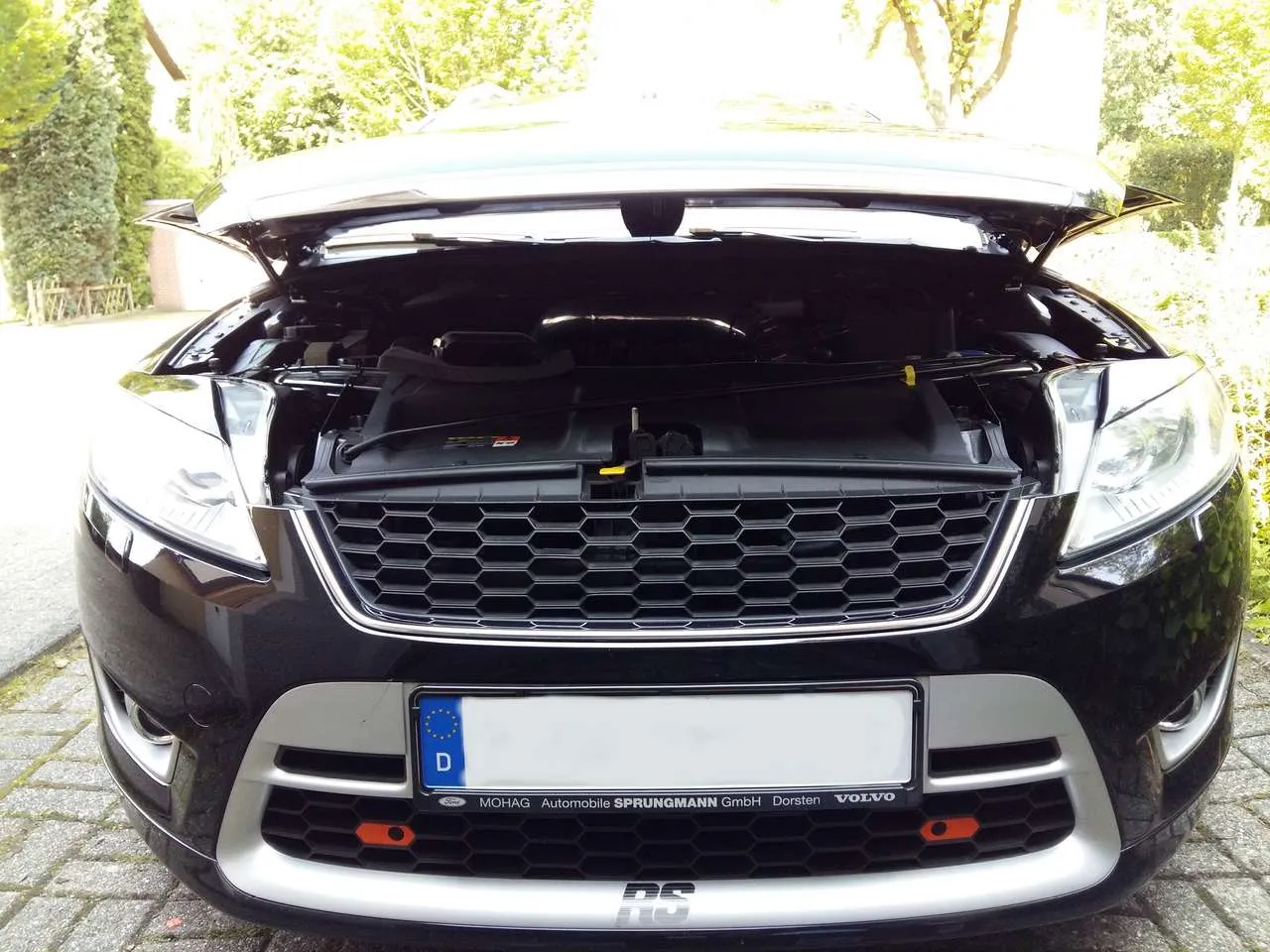

  • Gerade eingebaut und bin wirklich begeistert!
    Aber Franky, Dein "sanftes" nach oben schwingen kann ich nicht zu 100% unterschreiben.
    Sie schwingt zwar sanft nach oben aber der Endanschlag ist doch ein kleinen wenig ruppig.
    Wegen der Stabilität an der Haubenaufnahme, würde ich mir keine Sorgen machen. Aber ich würde die Haube auch nicht täglich 10x aufmachen und sie jedes mal von alleine in Endstellung "springen" lassen und das 7 Tage die Woche :D
    Dann würde ich mir eventuell doch Sorgen machen.
    Aber kann auch daran liegen das ich bei meinem Kleinen einfach sensibel bin :love:
    Weiß jemand wieviel Hub die Dämpfer haben, sollte man mal Ersatz benötigen ?(
