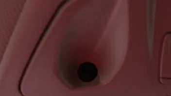

    Ich habe an dem Himmel an der Innenbeleuchtung die zwei Sensoren wenn es den welche sind zumindest kenn ich die von damals als ich noch BMW gefahren bin da waren das die Ultraschallsensoren für die Alarmanlage.
    Hab ich auch die Alarmanlage drin ?? Also bekannt ist es mir nicht. Kann man das testen ??

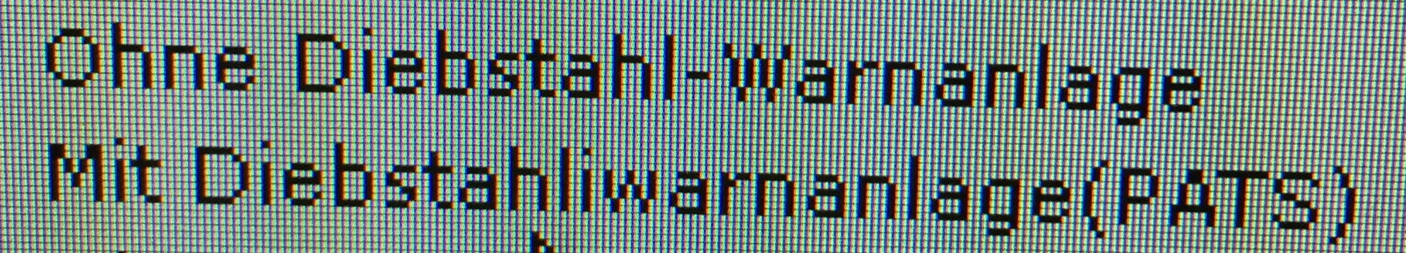

  • Das kann man mit der VIN im Etis rausfinden. ;)
  • Mach es dir doch noch schwerer :rolleyes:
    Hast du im combiinstrument die option für die Alarmanlage, dann ja. Sonst logischerweise nicht.

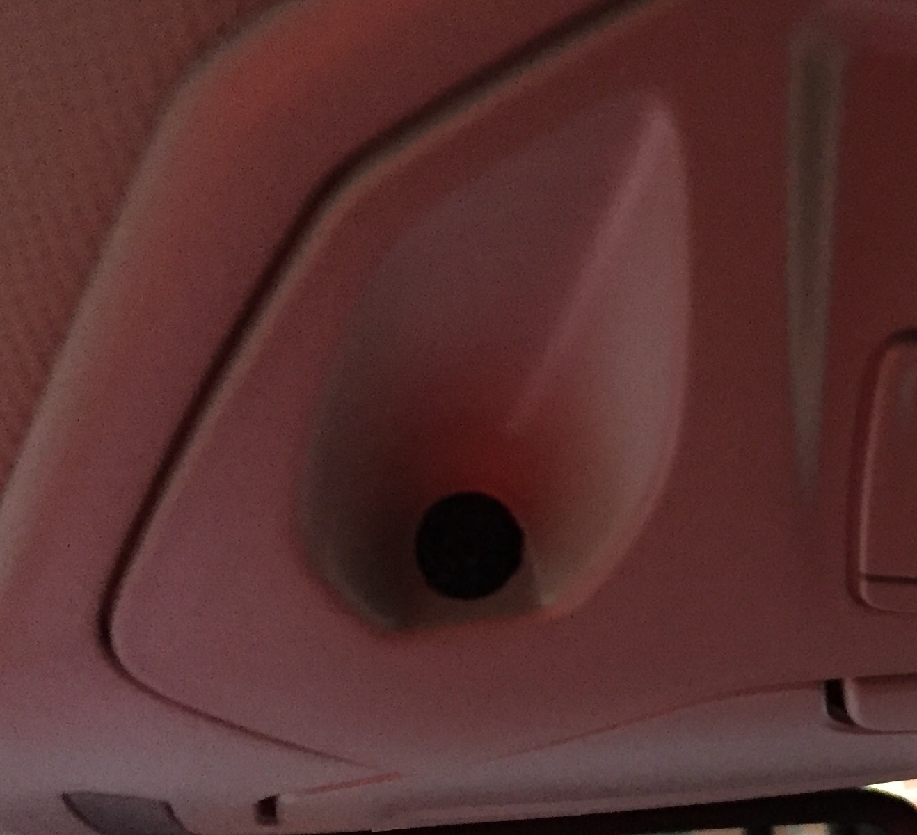

  • Man oh man. Mach das Fach oben raus und schau nach. In der Regel sind da nur Atrappen. Demontage des Brillenfachs per SUFU über Google .
    So sieht das Teil aus und irgendwo habe ich geschrieben wie das rausgeht Ossis Ambientebeleuchtung für die Dachkonsole mit Brillenfach FL für 6,98€

    da muss man gar nix zerlegen.
    Wenn es Blindstopfen sind sind sie komplett schwarz ... und komplett Plastik, und wenn es echte Sensoren wären dann wäre dahinter was silbernes erkennbar sieht man doch mit ner Lampe.
    Zumal hat DeltaF es doch gesagt entweder gibt es nen Menüpunkt im Kombiinstrument oder halt nicht.
