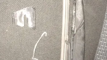

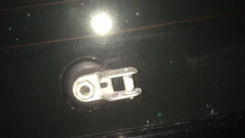

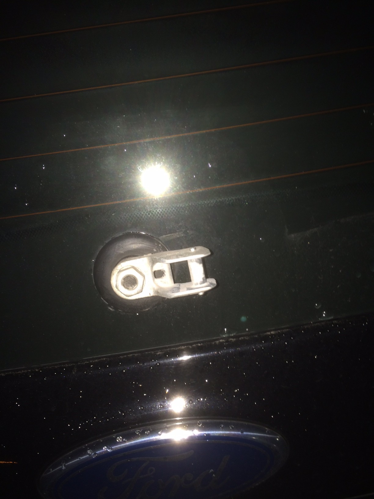

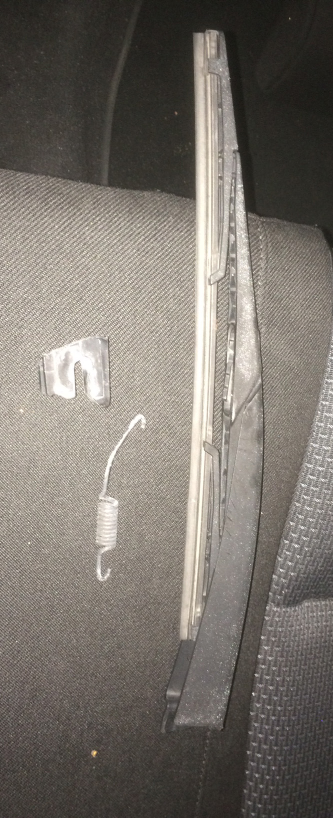

    habe heute morgen den Heck Scheibenwischer eingeschalten und auf einmal sah ich im Rückspiegel wie dieser einfach abfiel.
    Habe angehalten und ihn aufgehoben, habe jetzt allerdings keinen Wischer mehr hinten.
    Es ist der ganze Wischer inkl. Arm abgefallen.

  • Aber vielleicht passt der Antrieb, falls der Konus beschädigt ist
    So wie es aussieht ist der Motor gleich nur der Wischerarm ist anders
  • Wenn der Arm nur abgebrochen ist, passt doch ziemlich alles aus dem Zubehör. Gerade mal einen 10 er aus Ebay. Ich hatte einen vom Schrott vom Kia am MK3 :D

  • Nix vorrätig? Das glaub ich doch jetzt nicht. Ich schrieb das andere Modelle passen, also hinfahren und probieren. Kia Ceed passt, Opel Astra passt usw. Hatte ich am Mk3. Sollte wohl hier dasselbe sein. Schraub den Rest ab gehe über den Schrott mit einen Ringschlüssel, ich glaube 10er, und schraub ab was passt.
  • Ich fahr am Mk3 Turnier den Citroen C2 Heckwischer. Hab ich über Ebay gekauft um hat mit Versand nach AT grade mal 18,50 gekostet.
    Hier haste mal nen Link:
    http://www.ebay.de/itm/130752507954
    Passen tut er ohne Probleme. Die Welle der Heckwischer hat sich seit dem Focus Mk1 (soweit ich es bestätigen kann) nicht mehr geändert.
