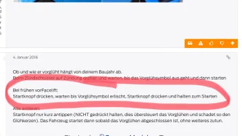

  • Wurde ja schon einmal besprochen vFl drücken, glüht vor und starten. FL einfach drücken und Auto macht den Rest. Einfach mal rückwärts in dem Thread
  • Das hab ich gelesen und versteh auch wie es funktionieren soll. Trotzdem stellt sich mir die Frage: es gab bei 2 von 3 Startversuchen keine Rückmeldung zum vorglühen. Erst beim 3. Mal eine "schriftliche" Meldung NACHDEM der Starter schon drehte. Es gab nie eine Vorglühlampe wie manche vFL sie offenbar haben und auch bei manchen Videos (YouTube) zu sehen ist. Beim 3. Mal sprang der Wagen ja dann auch an, womit mir rätselhaft bleibt, ob der Wagen nun bei den ersten Starts vorgeglüht hat, oder nicht.
