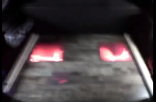

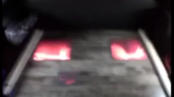

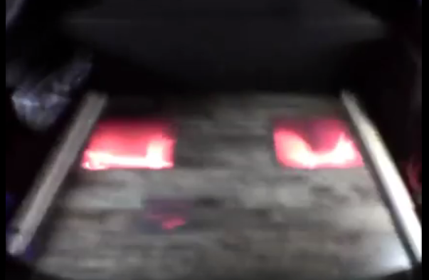

    wie einigen vielleicht bekannt ist, habe ich Laminat im Kofferraum gelegt um darunter meine diversen technischen Spielereien zu verstecken bzw mit Ausschnitten und LED in Szene zu setzen. Gefällt mir gut. Ist fertig.
    Bild ist aus einem im Dunkeln angefertigten Handy-Video... habe gerade nichts Besseres...
    Seitlich kann man schon die Leisten erahnen. Diese geben dem Laminat Stabilität und sollen als untere "Halter" der Seitenwandverkleidung dienen.
    Diese soll später mit Teppich oder Alcantara verkleidet werden.
    Woraus baue ich die Seitenverkleidungen am besten? Soll einfach gerade hoch gehen. Wenn ich am Ende irgendeinen Klapp-Mechanismus habe, um den Platz hinter den Wänden nutzen zu können, dann ok, ist aber kein Muss.

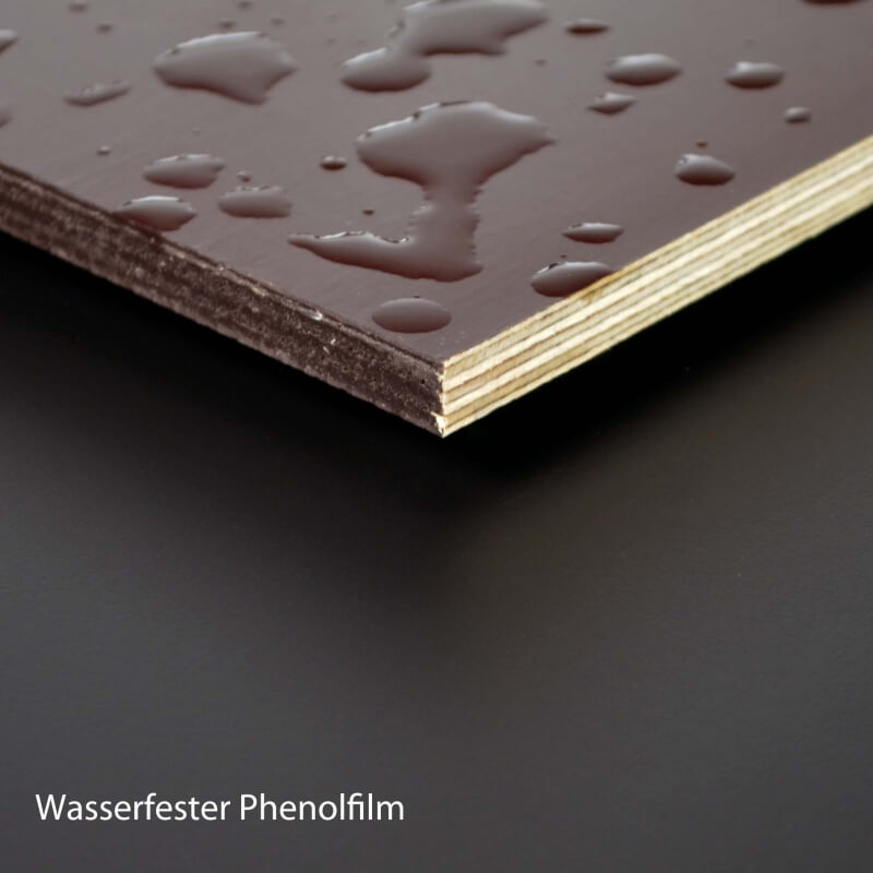

  • Ich hab damals meinen Kofferraumausbau beim Mk1 mit beschichteten Multiplexplatten gemacht. Hat mehr als 10 Jahre gehalten, und da hat nix gegammelt oder gar geschimmelt.
    Die Platten sind durch die Mehrfachverleimung extrem stabil bei gleichzeitig geringem Gewicht, feuchtigkeitsresistent durch die Beschichtung, und eignen sich hervorragend für solche Anwendungen.
    Gibbet in jedem gut sortierten Baumarkt und in Stärken ab 9mm aufwärts.
    Gruß Franky
