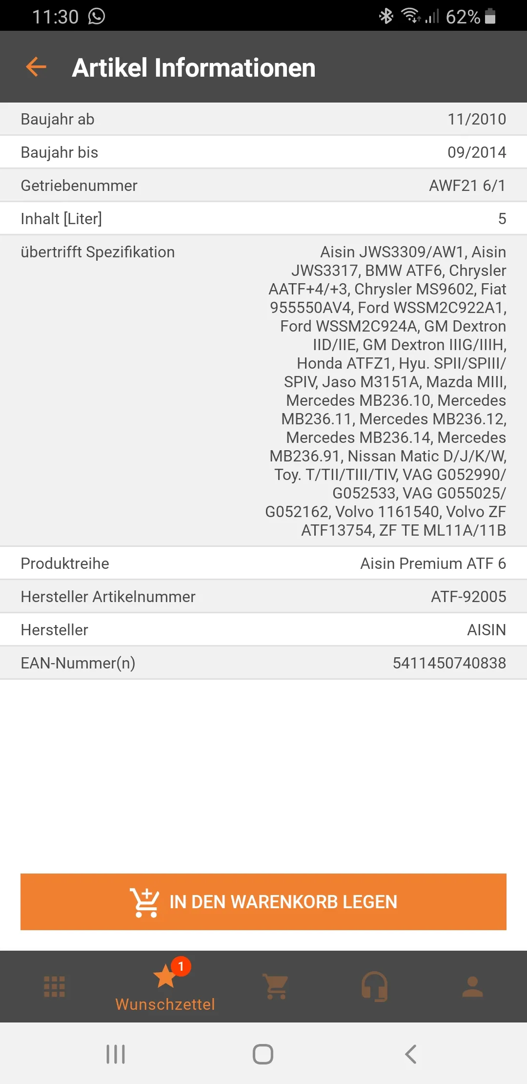

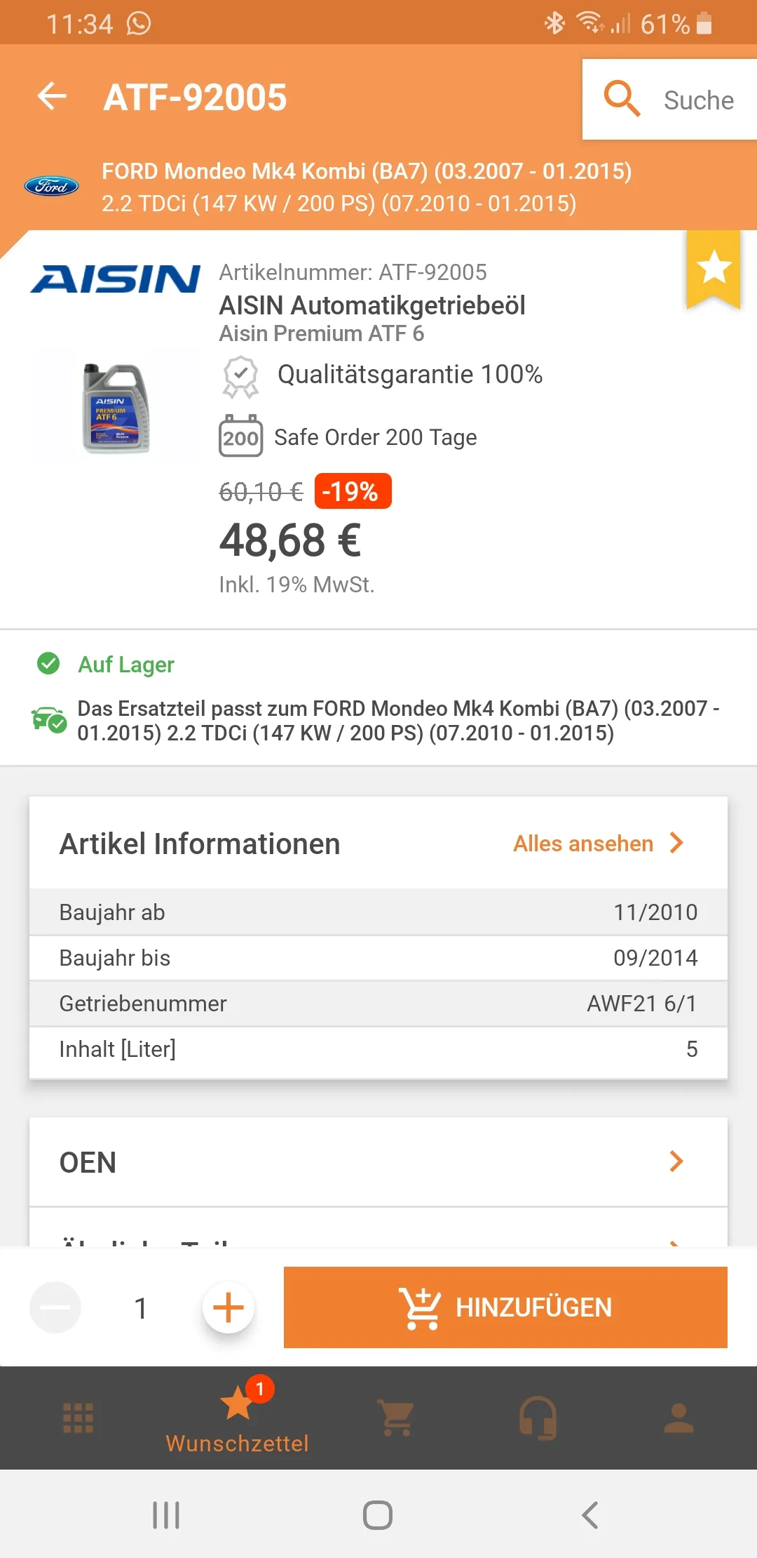

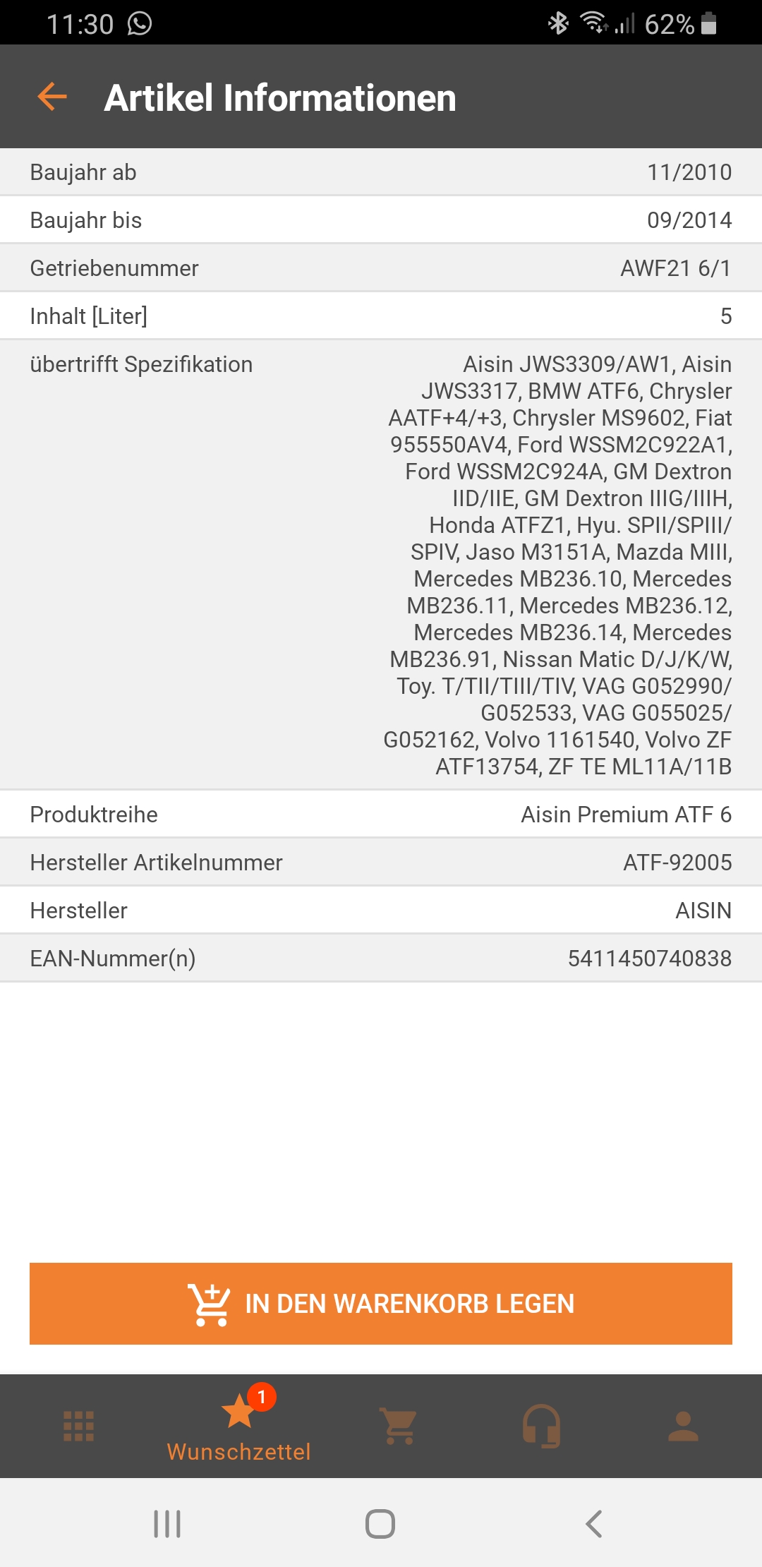

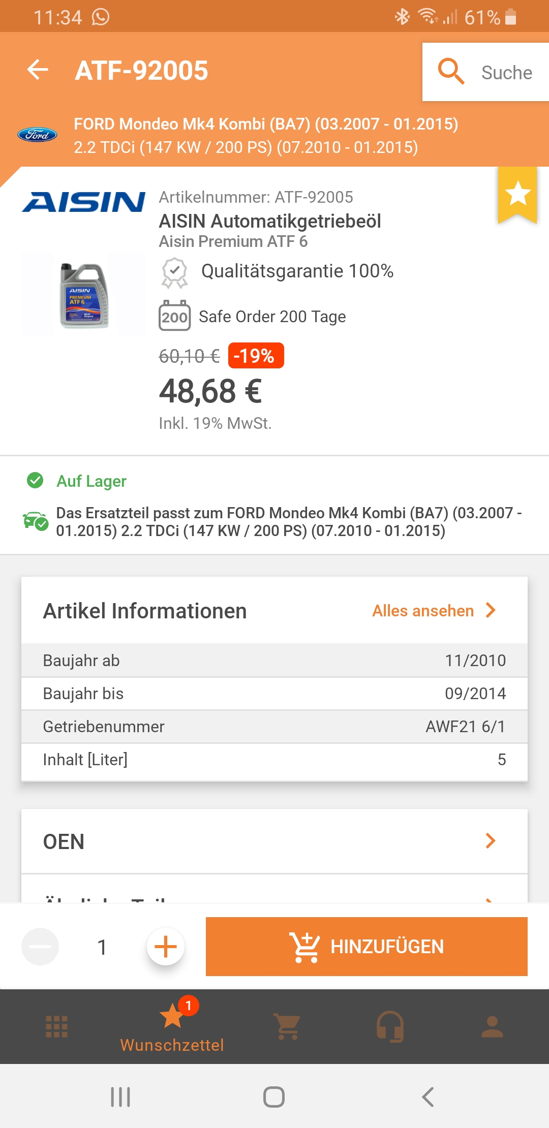

Das hier dürfte dir auch noch bei der Entscheidung helfen: Automatikgetriebeölwechsel AWF21 2.2 TDCi
Da wird ja auch noch mal gesagt "Wichtig ist JWS 3309 und AW-1" und das hats ja.

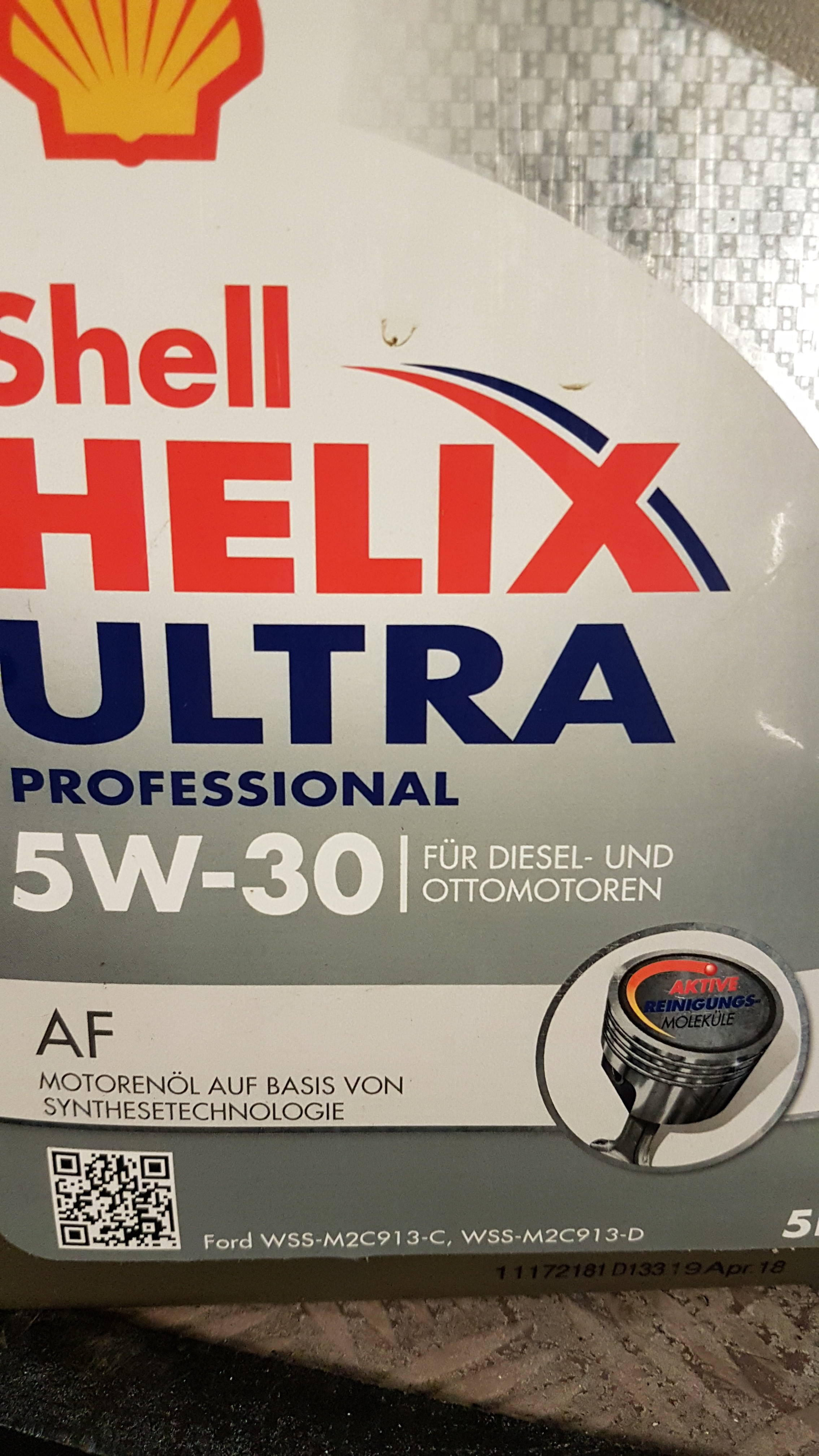

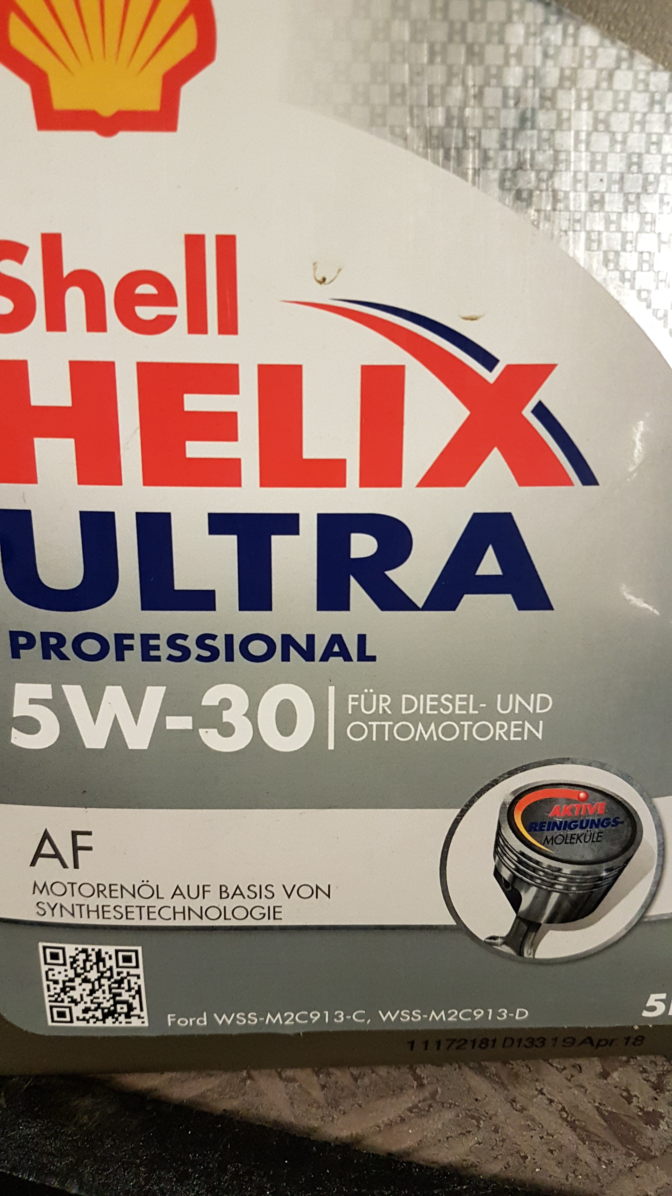

führst du als möglichen Hersteller auch Shell mit Helix Ultra an, siehe Bild. Hast du 'ne Ahnung, wie lange das Öl (ungeöffnet) verwendet werden darf?
Ich habe hier noch von meinem MK3 ganze 6 Liter aus 2017 ungeöffnet stehen und mein 1.6 EB steht zum Ölwechsel an.
Gruß aus'm Hohen Norden
Falls das abgebildete Öl aus deinem Lagerbestand stammt kann das aber nicht von 2017 sein. Normalerweise geben die Angaben auf der Ölflasche unten das Abfülldatum an, hier z.B. 19. April 2018, demnach wäre das theoretisch bis mindestens 2022 verwendbar.
