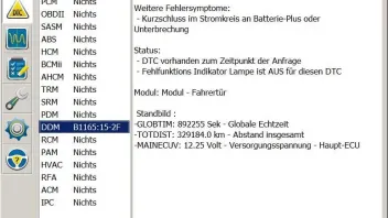

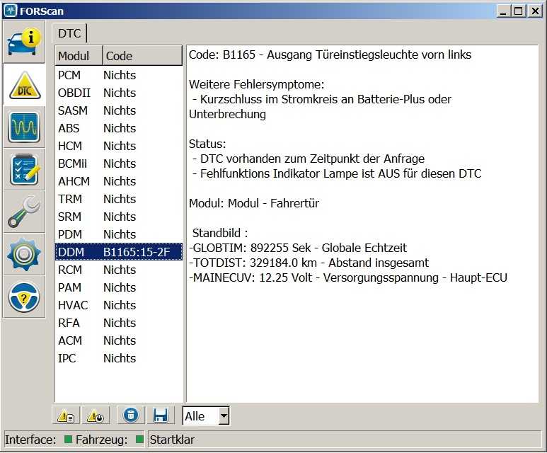

    letzteres ist 100% falsch, siehe Screenshot. Habe gestern mal schnell das Glühobst rausgezogen. Den Rest teste ich später, morgen gehts erst mal in den Winterurlaub. Vorher hab ich keine Lust einen Scheini auszubauen.
    Aus meinen Tests für den Umbau der Türrückstrahler auf beleuchtet weiss ich das alle von den Türsteuermodulen angesteuerten Teile auch überwacht werden und im Fehlerfall einen DTC erzeugen. Alle Lampen, Motoren und selbst die Spiegelheizung.
