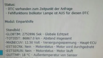

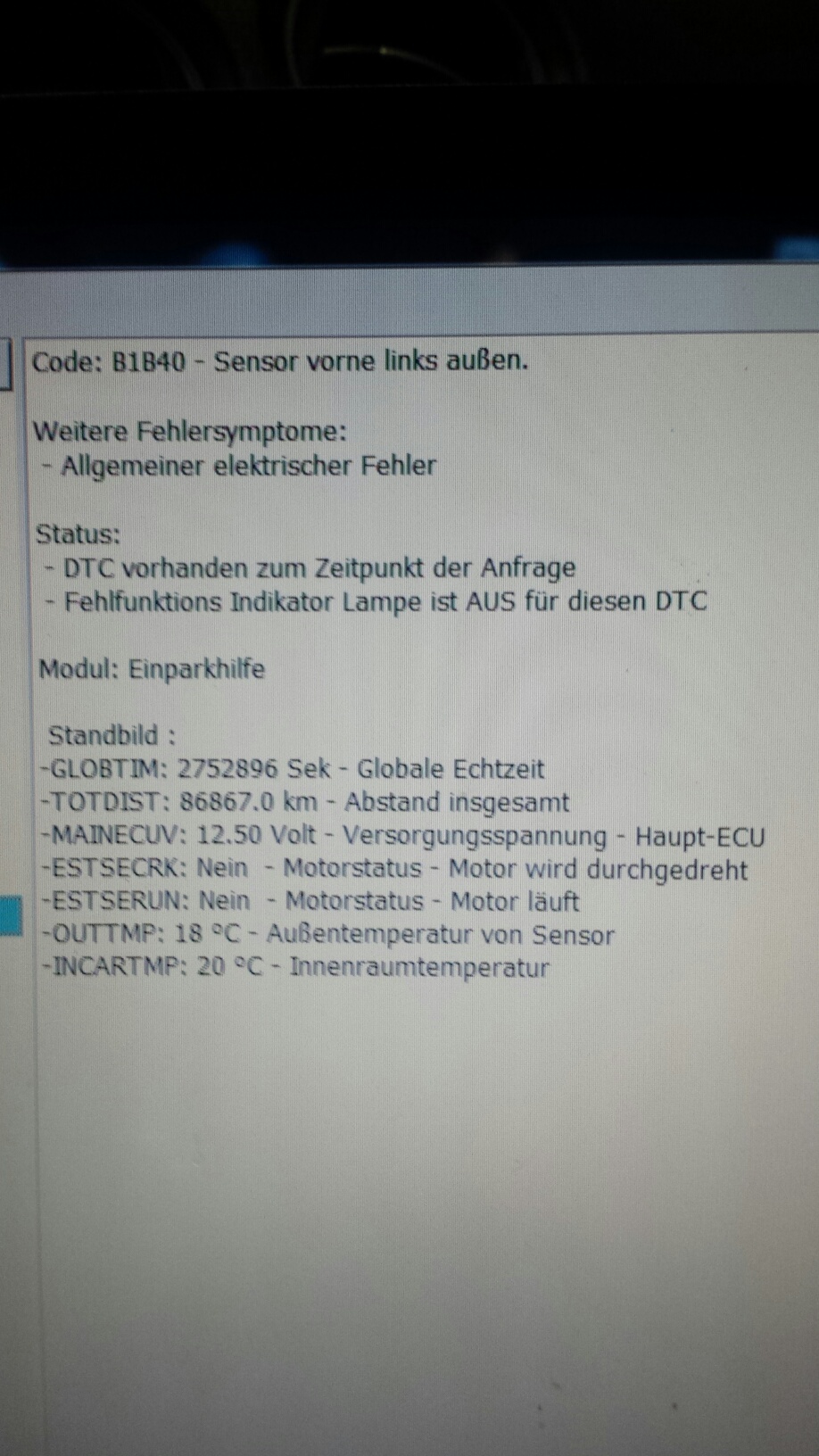

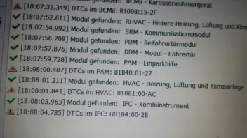

Nur wo finde ich das Problem mit den Parksensoren, die seit 3 Tagen nicht funktionieren. Bei PAM Einparkhilfe-Modul gefunden- ist ein grünes Häckchen ???? siehe BildIch dachte er schreibt dort hin, welcher Sensor defekt ist oder das Kabal oder oder
Grüner Haken sagt dir nur dass er das Modul erkannt hat, wie du siehst. Dahinter hast Du ja die Fehlercodes und mit denen kannst du feststellen was ihm fehlt. Im Forscan gibts einen entsprechenden Bereich wo es steht was die Codes bedeuten.

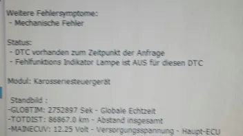

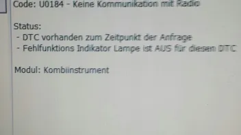

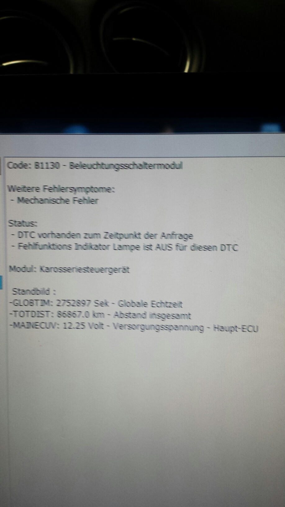

Danke an ALLE. Hab es geschafft. Diese Fehlermeldungen hat es gefunden:
Hoffentlich nichts schlimmes dabeiZumindest habe ich den Übeltäter bei den Parksensoren gefunden.

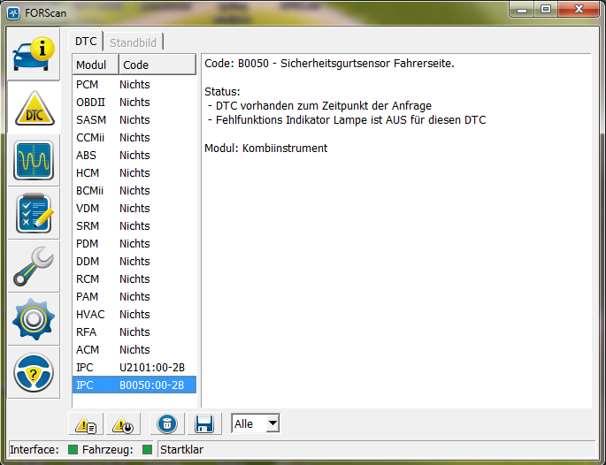

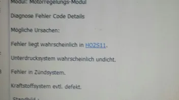

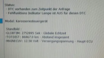

Könnt ihr mal einen Blick auf die anderen Fehler werfen, ist da was schlimmes dabei? -
Würde das Auto sofort anzünden und weglaufen
Spässchen , alle Fehler löschen und schauen was nach der ersten Fahrt wieder auftaucht, vielleicht sind es Altlasten.
Am Besten ist, alle Fehler löschen, dann Fahrzeug zuschließen, halbe Stunde so stehen lassen (damit alle Module wirklich runter fahren).
Dann eine kleine Strecke fahren und danach erneut die DTCs auslesen, die dann noch da sind, können interessant sein.zu langsam

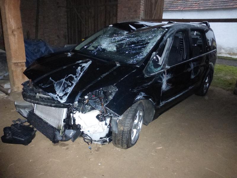

Hab ihn ja erst seit 2 Wochen, meiner wurde ja vor 4 Wochen bei einem schweren Unfall geschrottet.
Jetzt habe ich endlich Parksensoren, die auch beim Kauf gegangen sind, und jetzt spinnt da schon einer.
Mit dem Zusperren und dem Zuwarten geht ja noch, nur fahren geht leider im Moment nicht. Haben jetzt nach 4 Wochen (nach dem Unfall) am Freitag 2 Brüche der Fußwurzelknochen und 2 Knochenmarksödeme festgestellt, wurden damals im Krankenhaus offensichtlich übersehen. Deshalb seit Freitag Gips und Krücken für mind. 6 Wochen
Unten seht ihr was übrig geblieben ist. Mit dem Dach sind wir in die Mittelleitschiene (Betontrennwand) eingeschlagen. Gutes Auto und viele, viele Schutzengerl an Bord. -
Oh Gott! Da waren wirklich Schutzengel dabei.

Durchgelesen. Kann es sein, dass bei mir eventuell auch der Steuerkasten für die PDC defekt oder einer dieser besagten Pins keinen Kontakt hat?
Wo befindet sich dieser Steuerkasten (beim Galaxy) für die vorderen PDC Sensoren, kann mir da wer weiterhelfen (gegoogelt aber nichts gefunden).
Was mich noch etwas nachdenklich stimmt, ich habe immer wieder gelesen, dass man den schlechten einfach raushört wenn man mit dem Ohr dran ist oder mit einem Schraubenzieher drauf hält, der defekte Sensor vibriert oder klackert da nicht. Habs bei allen Sensoren probiert, da tut sich bei keinem etwas. auch mein Weiberl sein Ohr hat da nichts wahrgenommen.
Es war auch noch ein Bekannter von mir (war mal Mechaniker) mit seinem Laptop da und hat den selben Fehler raus gelesen "vorderer linker Sensor defekt"Wie bekomme ich den Sensor raus (das hat er mir auch nicht sagen können, er meint, da müsse die komplette Stoßstange runter) - wegen einem Sensor?
