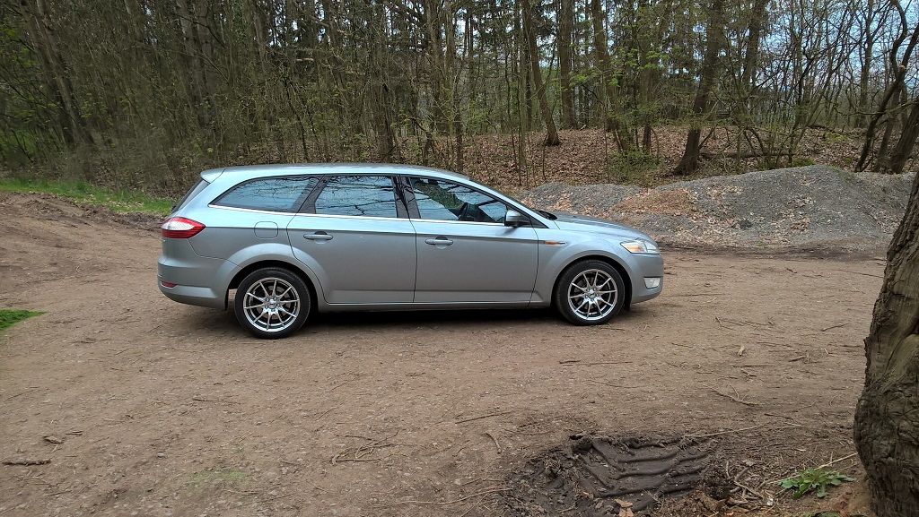

    Räder und Reifen
    Die erste überlegung zum Thema Reifen und Räder waren einfach der Erneuerung der abgelaufenen Pellen geschuldet.
    Serie sind ja die häßlichen Serien-Alus mit 215/55R16 Reifen.
    Also was liegt da nahe? Mit der Erneuerung der Reifen auch gleiche die häßlichen Alus auszutauschen.
    Schön sollten sie sein und das Radhaus ausfüllen.
    Also 18 Zöller, minimum. Mit 235/40R18 sollte es auch kein Problem geben.
    Die Y Felgen sehen auch super aus.
    Aber!
    Seit dem ich den MK 4 TDCI 140 PS mit 6 Gang Getriebe habe, ärgere ich mich ab und an über die mangelnde Performance.
    Er kommt ja nicht richtig in die Puschen im Vergleich zu meinem alten MK3 TDCI 130 PS 5 Gang Getriebe.
    Das scheint mir ein Übersetzungsproblem zu sein.
    Dies muss ich also angehen und das entweder mit einem Chiptuning oder eine Änderung der Übersetzung.

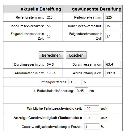

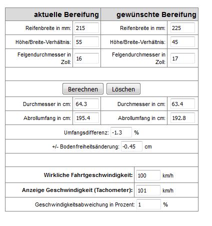

    Am einfachsten ändert man die Übersetzung, ohne Motorschaden, in dem man kleinere Räder anbaut. Die VW Polo Scene macht es uns ja immer vor.
    Jetzt mussste ich zwischen optischen Anspruch und technische Verbesserung abwägen. Was ist mir wichtiger?!

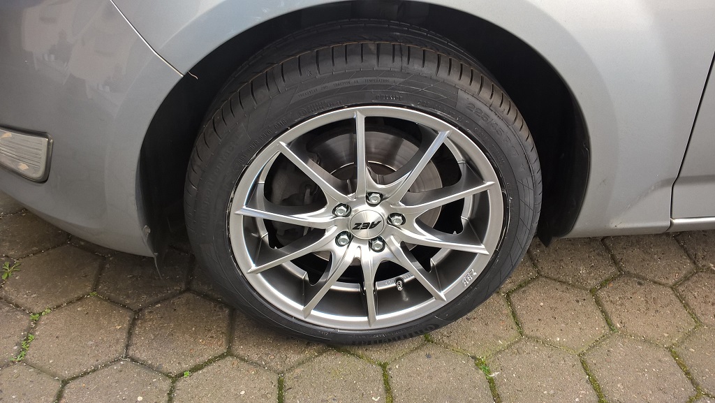

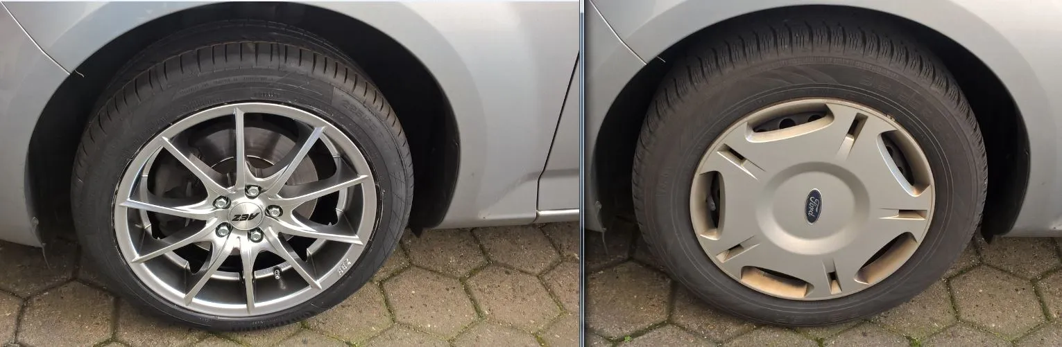

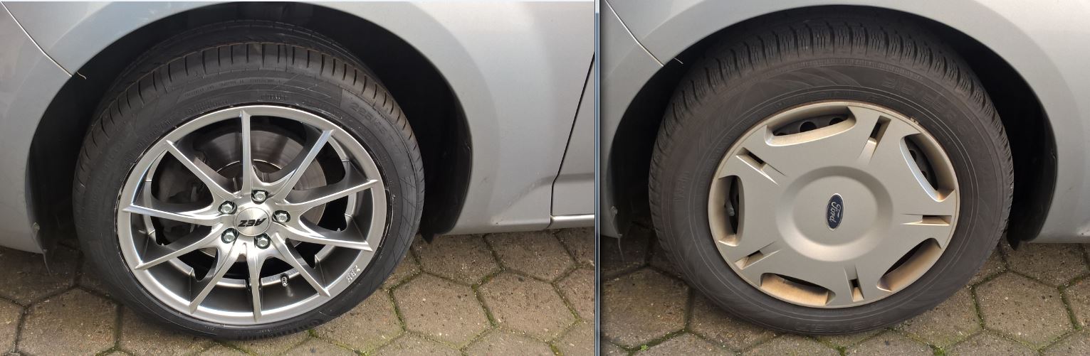

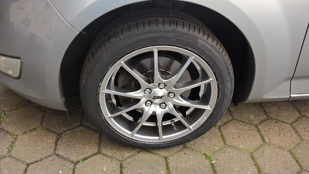

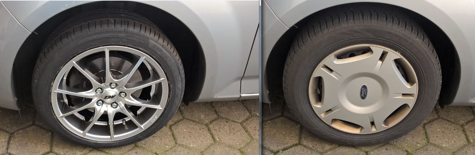

    Also habe ich mich für 8x17 Zoll Aluräder mit 225/45R17 Reifen entschlossen. Und gehofft, dass mich der Kompromiss nicht unglücklich machen wird.
    Am Wochenende Winterräder runter und die neuen Räder rauf.
    /-Kotz-/
    Urgs
    Die Räder sind doch recht klein!
    Das Design geht so einigermaßen. Die Y Felgen gefallen mir aber immernoch besser.
    Durch die 8 Zoll ET48 kommen die Räder weiter raus, da werde ich wohl nichts mehr ändern.
    Aber die Performance ist doch wesentlich besser geworden. Er hängt jetzt besser am Gas und man schaltet schneller in den nächsthöheren Gang. Auch der 6te Gang hat sein Schrecken verloren. Ich kann es nur an Hand der GPS Anzeige schätzen, das Tacho eilt ca. 2-3 km/h mehr vor. 100 km/h im 6ten Gang bei ca. 1800 Umdrehungen.
    Der Reifendurchmesser ist 1 cm weniger als die Serienbereifung geworden.
    Mal sehen wie sich der Verbrauch ändern wird, weniger Turbolader Einsatz durch leichteres Beschleunigen sollte sich positiv bemerkbar machen. Mal sehen.
    Hier musste ich einen Kompromis eingehen, zwischen Optik und Performance. Nicht schön aber annehmbar.

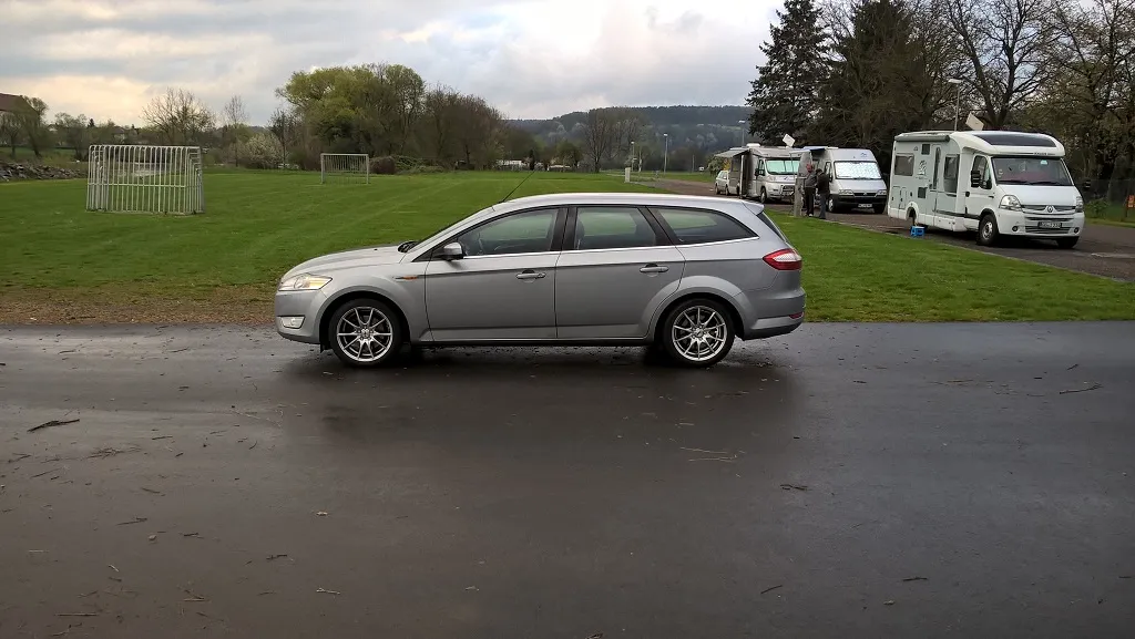

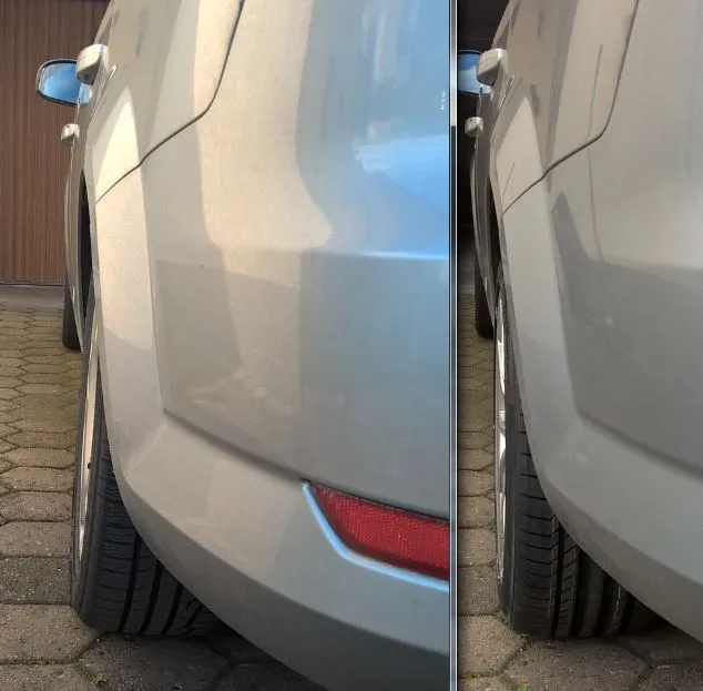

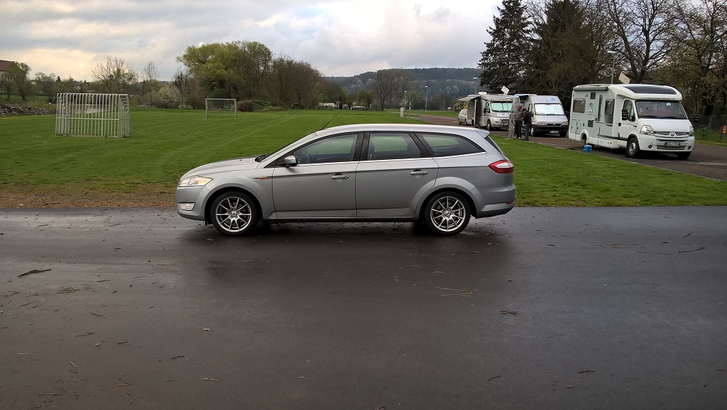

  • Moin Moin

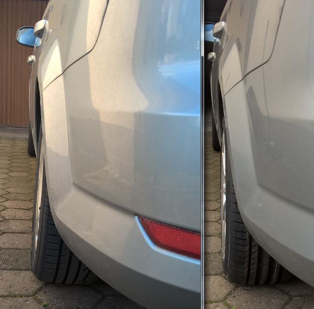

    So, am Mittwoch sind die Bilstein Dämpfer B6 und Eibach Federn -30mm eingebaut worden.
    Leider war das Wetter nicht besonders, so fiel eine ausgiebige Probefahrt in Wasser.
    Optisch ist die Tieferlegung sehr dezent, aber der Arsch steht nicht mehr in dem Himmel.
    Das Bild zeigt es nicht genau, aber Live sieht die Kombination Räder/Tieferlegung m.E. angenehm aus.
    Aber Optik allein war ja nicht meine Motivation, es soll auch die Fahrperformance verbessert werden.
    So wird das ganze Projekt auch immer ein Kompromiss sein.

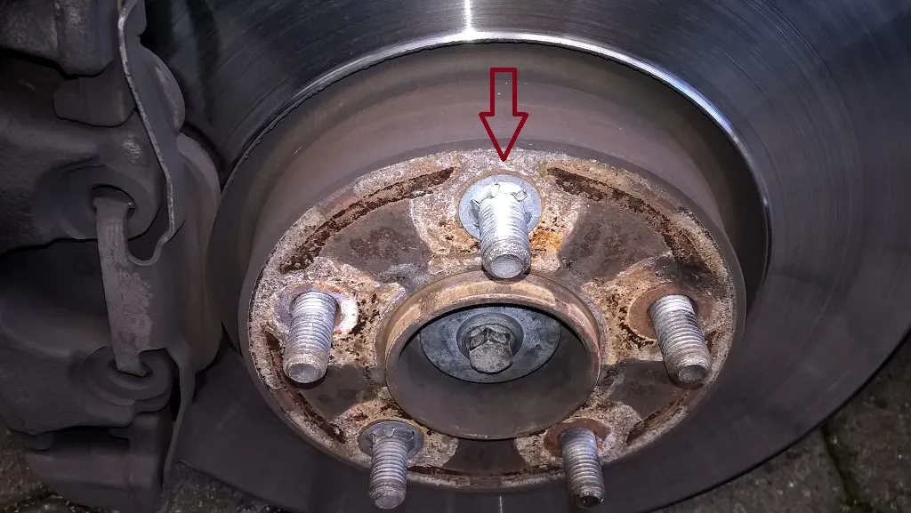

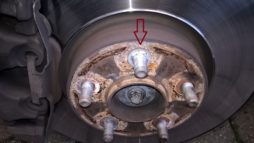

    Am Donnerstag konnte ich auch höhere Geschwindigkeiten auf der A3 fahren.
    Ihr kennt ja das berühmte Zittern/Flattern ab ca. 120 km/h. Dies Flattern begleitet mich ja nun mehr oder weniger (je nach Rad/Reifen Kombi) seit dem ich das Auto habe. Mit dem Fahrwerks Umbau und den Alu Rädern, war dies Flattern/Zittern bei hohen Geschwindigkeiten unerträglich. Ich dachte schon das die Werkstatt irgend etwas falsch zusammen gebaut hat.
    Dann habe ich mich bei euch im Forum kundig gemacht und habe die Vermutung nach der Arbeit zu Hause überprüft.
    Tatsächlich, auf der linken Seite waren noch die zwei Sicherungsscheiben installiert. Schnell entfernt, Räder wieder angesteckt und wieder auf die A3.
    Ergebnis? Totale Ruhe! Kein Zittern, kein Flattern, nothing!
    Unglaublich, ich fahre dies Auto schon 5 Jahre, einen Scheckheft gepflegtes Fahrzeug und keine Fachwerkstatt hat diesen Umstand bemerkt! Es wurden Lager, Bremsen, Antriebswelle gewechselt, Feingewuchtet. Und keiner kommt auf die Idee, dass zwei läppische Blechscheiben zuviel sind.

  • Es wurden Lager, Bremsen, Antriebswelle gewechselt
    Da Geilste ist ja, dass die Sicherungsscheiben dabei jedes Mal runtergemacht und wahrscheinlich durch neue ersetzt wurden. Schrauben ohne zu denken - das war da wohl das Motto.
    und einmal runter kommen eigentlich nie wieder welche rauf ... jedenfalls kenne ich keinen der neue nimmt. :D :D
