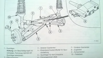

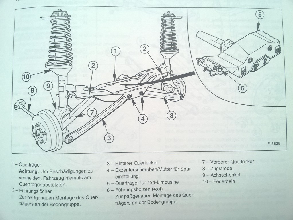

  • Ja, vorn an den Spurstangen und hinten an den Exzenterschrauben (4).

    bei den Exzenterschrauben hinten sind ja solche Gummibuchsen drinnen - sollen die sich mit drehen oder eher nicht ?
    ...ich weiß das sind etwas doofe Fragen - aber es hat wirklich seine Gründe das ich da gerade " so doof" Frage :)
  • Wenn da Gummibuchsen sind, sind sie absolut symmetrisch. Da ist es ganz egal, ob die sich mit drehen oder nicht.
    Die Exzenterschrauben haben am Schraubenkopf einen Exzenter und damit verändert sich halt die Zentrierung der Strebe im Endaufnahmepunkt.
    Die Gummibuchsen werden aber so fest eingepresst sein, dass sie sich nicht drehen.
  • Nö , da dreht nix mit beim schrauben.
    Du weist aber schon, das die Spur bei eingefedertem Fahrwerk eingestellt wird hinten wie vorne.
    Für die Einstellung hinten wird das Fahrzeug zunächst angehoben und die Exzentermuttern gelöst.
    Dann das Fahrzeug abgelassen und durchgefedert.
    Dann Spur einstellen und die Schrauben mit entsprechendem Drehmoment festziehen.
    Wenn du es nicht so machst hast du nicht lange Freude an den Gummibuchsen.
