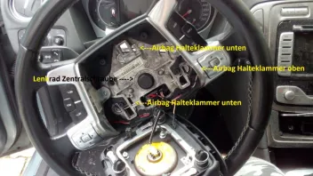

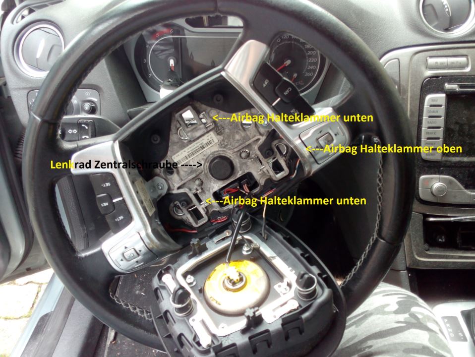

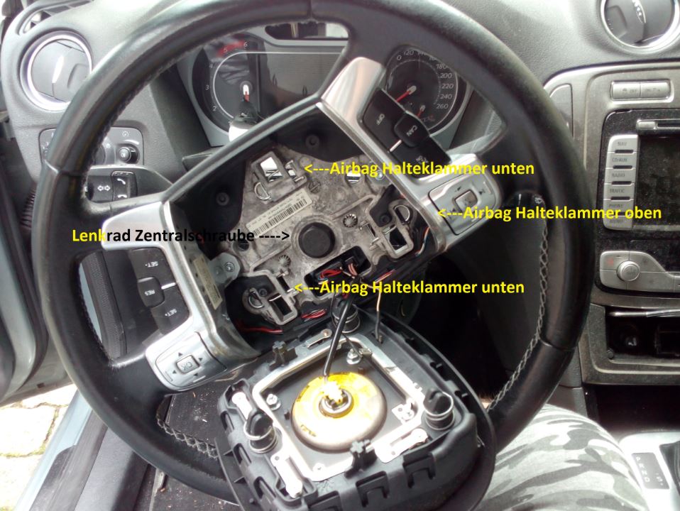

  • Hört sich an, als wenn die dicke Zentralmutter, die ja eigentlich das Lenkrad auf der Vefzahnung festhalten soll, sich gelöst hat. Hier is nochn link zum Lenkrad-Ausbau:

    Ausbau ist relative easy,
    zuerst solltest du die obere Abdeckung de rLenksäule abnehmen, dazu das Lenkrad etwas verdrehen dann siehst du 2
    Rastnasen jeweils eine links und rechts hinter dem Pralltopf.
    Die aushebeln und dann die Abdeckung nach oben rausnehmen.

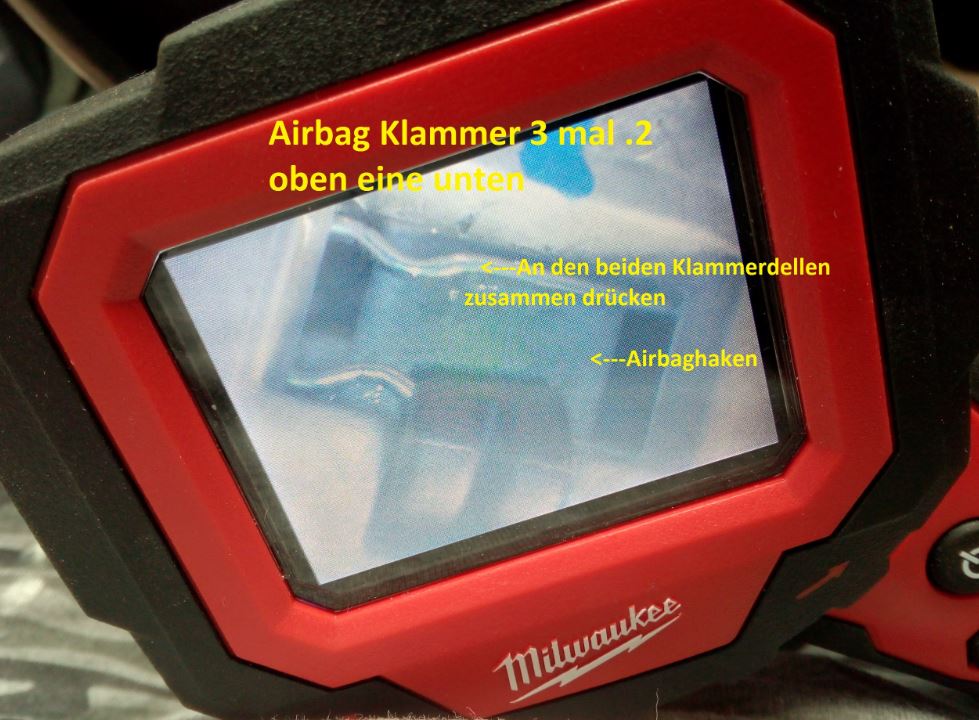

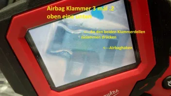

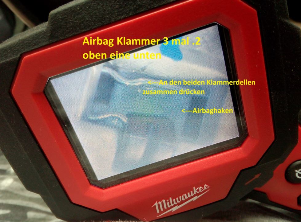

    Dann am besten mit einem Taschenspiegel , so mach ich es immer, die 2 oder 3 Halteklammern des Airbags ausrasten.
    Den kannst du dann nach oben ins Lenkrad , legen kabel ist lang genug dann siehst du schon die Zentralschraube.
    Die Torx Schrauben in den Lenkradspeichen brauchst du nicht zu lösen , die sind nur für die Lenkradtasten und
    für dein Vorhaben nicht relevant.
