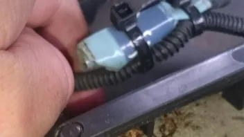

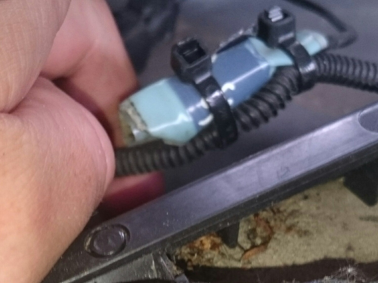

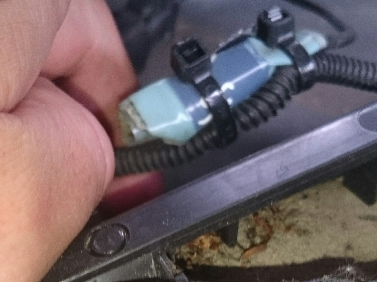

  • Ich habe jetzt mal den windlauf ausgebaut,Anschlüsse sind am Auto vorhanden.
    Auf der Beifahrerseite ist eindeutig der Anschluss zu sehen, Stecker ist mit Kabelbinder an den dortigen Kabelbaum fest gebunden.
    Mfg Rico

  • die Stecker sind beidseitig und mit Klebeband zugeklebt.
    Das deutet auf Carglas und Co. hin. Vielleicht sogar ATU?
    Stecker, die original von Ford "versteckt" werden, sehen anders aus. ;)
